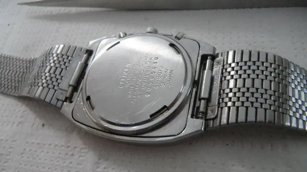

Al final de un paseo dominguero por el mercadillo recolecté mi primer ana-digit en un pésimo estado por 3 euros.
Un Citizen 8920 B.

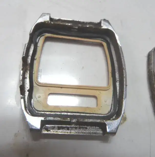

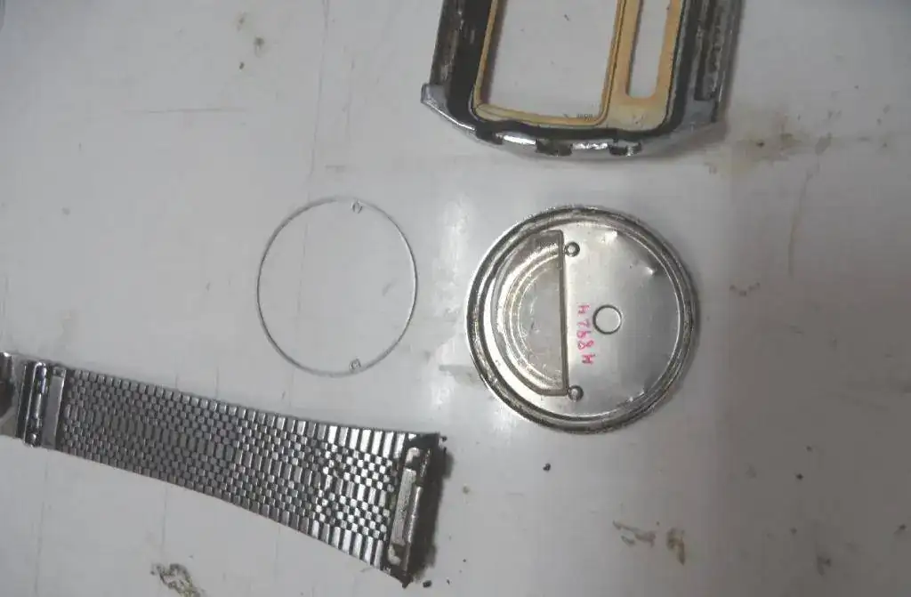

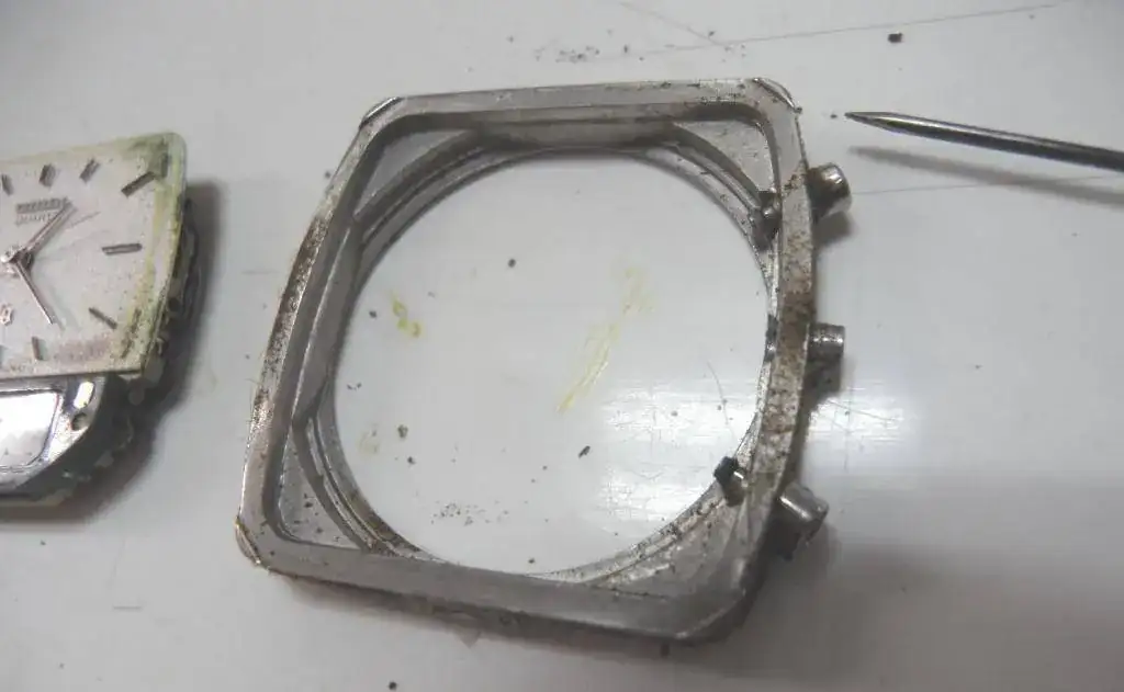

Creo que en el armis convivían todas las enfermedades cutáneas del ser humano, así que cuando lleguó se le aplicó directamente el protocolo Infecto-contagioso...
Debido a la urgencia del protocolo no tengo fotos del reloj antes de desmontar.

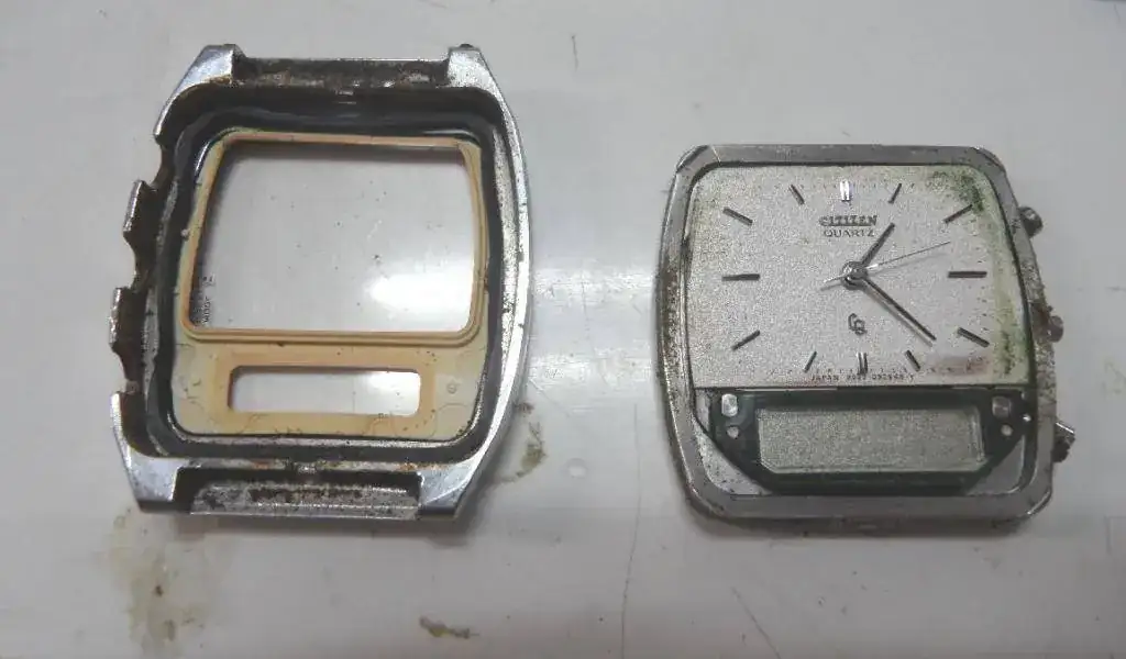

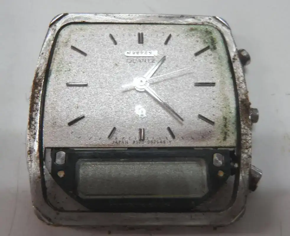

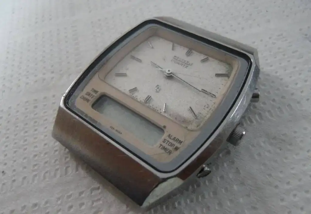

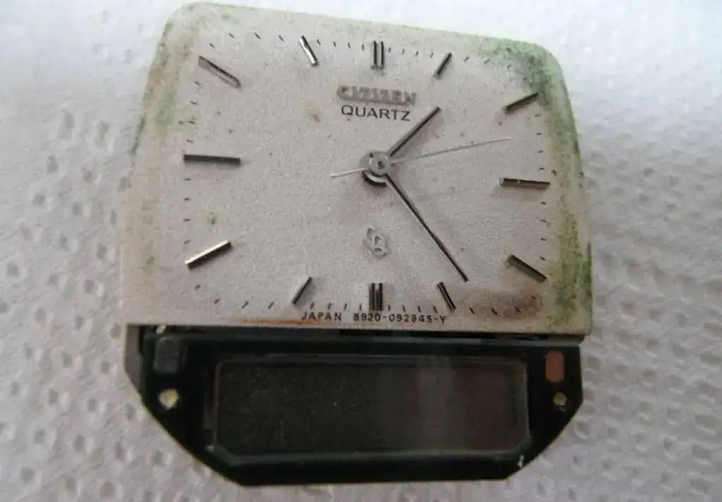

Se ve el estrago producido por la suciedad y el óxido...
La esfera tenia moho solidificado que había tintado las entrañas del mismo metal y fué imposible eliminar...

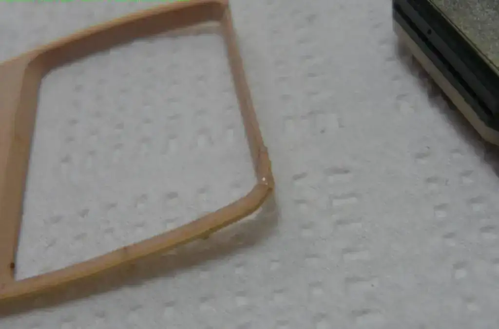

La carátula interior estaba cristalizada y rota y la pegué con cuidado y mimo....

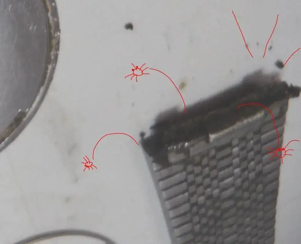

Detalle del hábitat inmundo que existía en el hueco del pasador del armis....

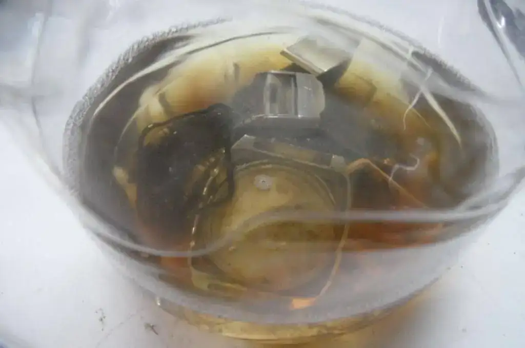

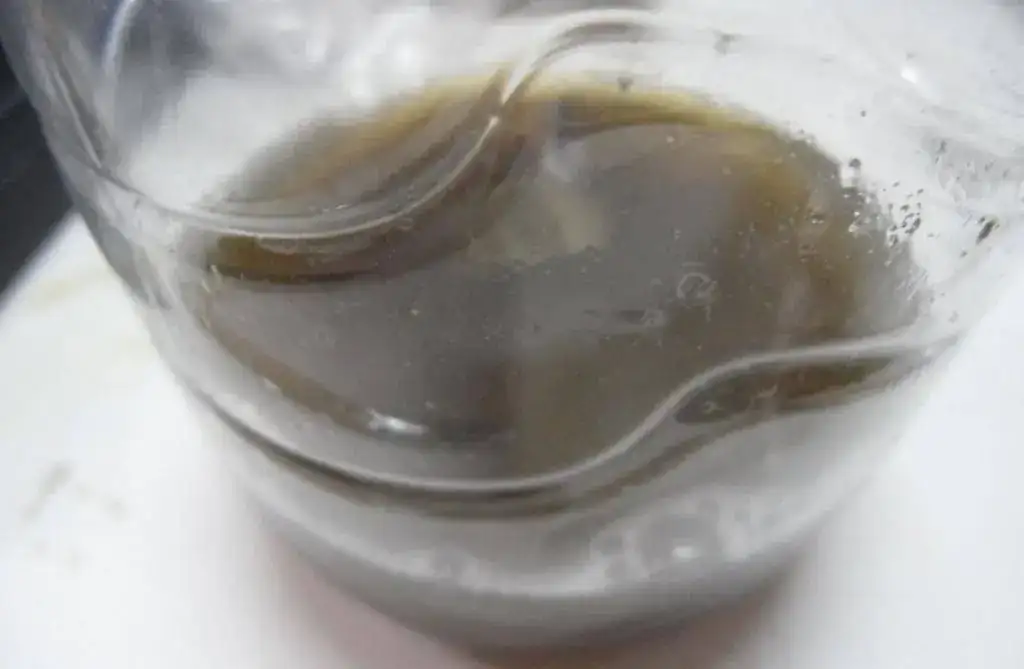

A los pocos segundos de sumergir las piezas en el amoníaco transparente éste cambia de color rápidamente...
Y al minuto y medio era negro como las profundidades del lago ness...

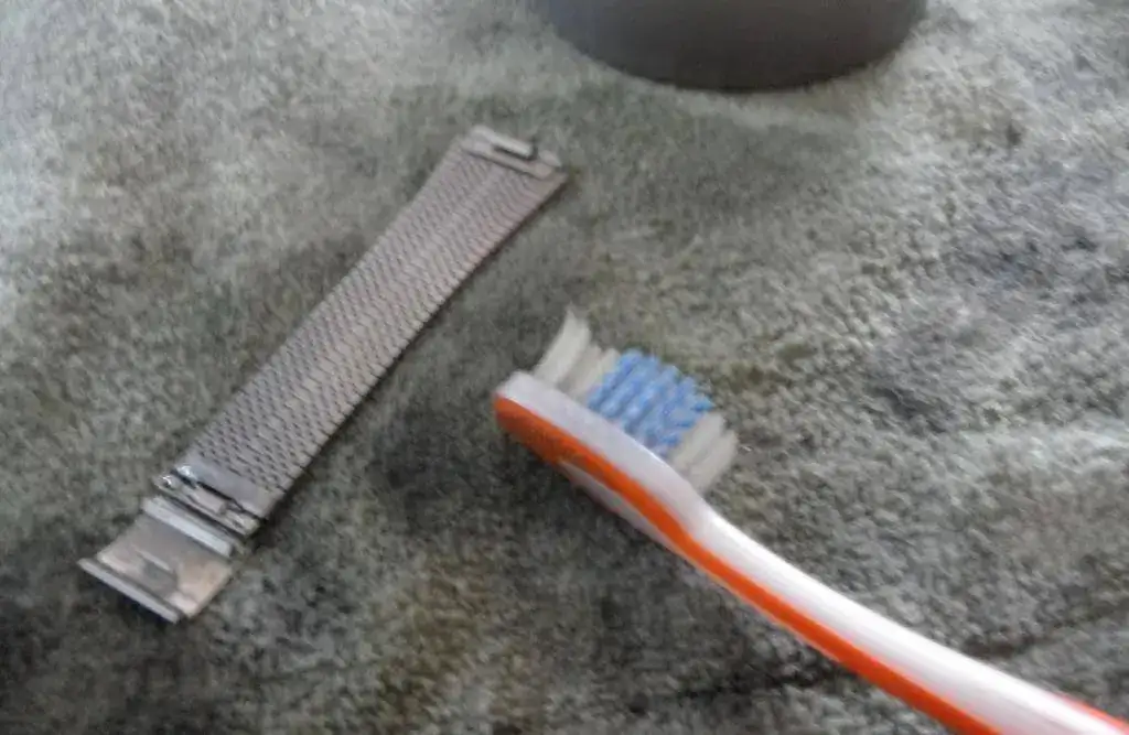

Cepillito que no hay presupuesto para la lavadora de ultrasonidos...
Tras una limpieza con bastoncillos y amoníaco y jabón no he podido retirar la verdina a riesgo de traerme la pintura.

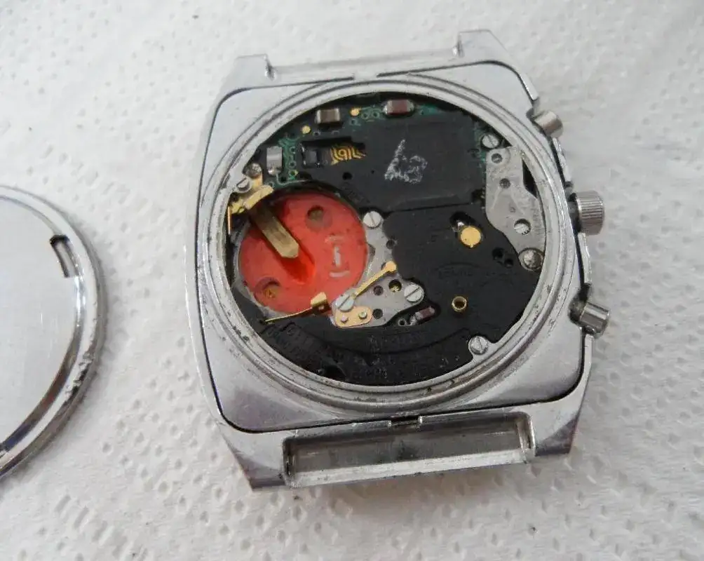

Voy montando sobre limpio...

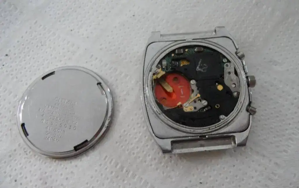

Después de pedir la batería ( monta una SR 1120 SW ), viene mi decepción, ya que el módulo digital funciona pero el analógico ni se inmuta...
El caso es que es mono....

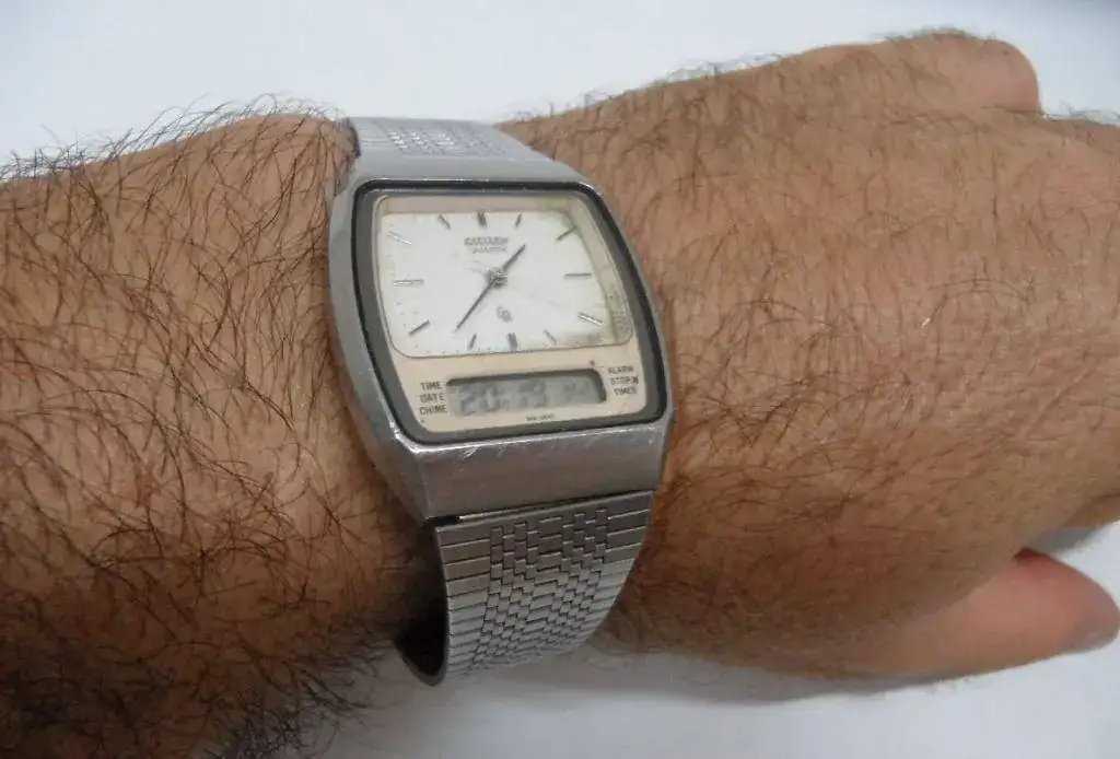

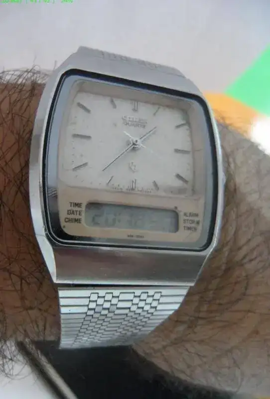

Así que esta es la historia del fracaso de mi primer ana-digit, que se queda en "digit" a secas...

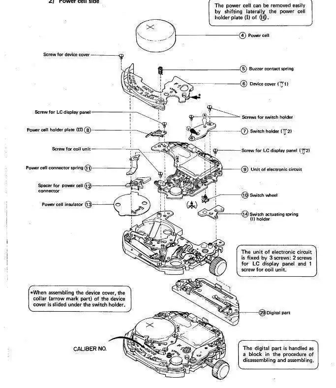

He localizado los manuales de despiece de una gran cantidad de calibres Citizen entre ellos el mío
https://www.thewatchsite.com/d1/files/Citizen Technical Manuals/8920.pdf
( por si os sirve de refencia aquí está la página completa con los enlaces a los pdf de los calibres )
https://www.thewatchsite.com/threads/citizen-miyota-calibers-technical-repair-manuals.10/
