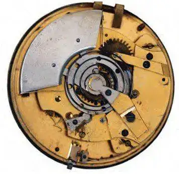

Se basa en mismo principio que el podómetro, una masa oscilante que carga un muelle real que por medio de un trinquete no permite el retroceso.

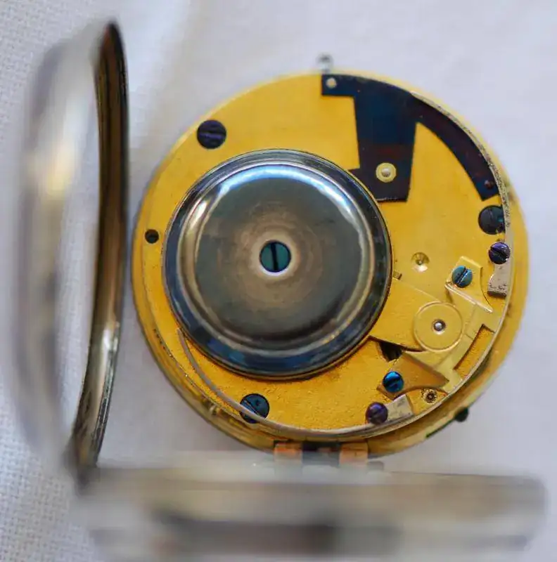

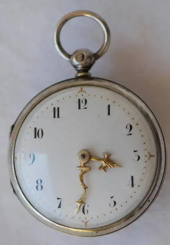

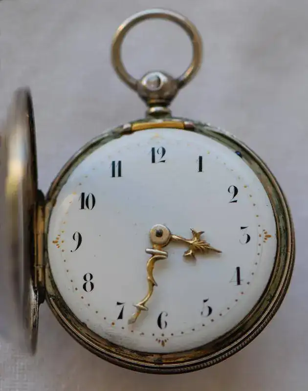

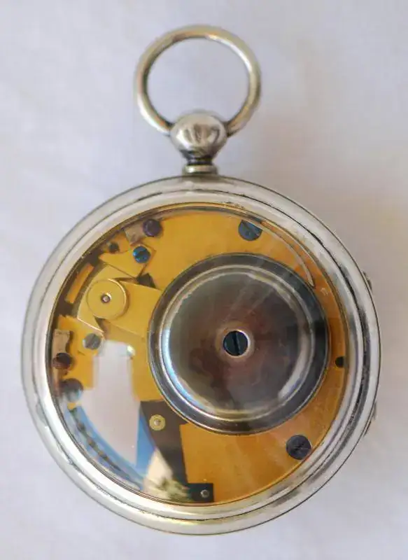

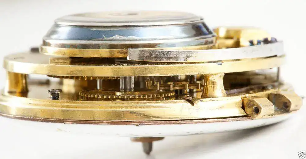

Reloj lepine de carga automática del año 1790/1800 en caja de plata de 43 mm de diámetro, tamaño muy pequeño para este tipo de relojes, esfera de porcelana blanca con un diámetro de 37.5mm con números arábigos negros y puntos dorados que marcan los minutos. El volante se encuentra en la pletina superior bajo la esfera, una pestaña de acero azul situada a la 1 hora ajusta la marcha. La cara posterior del reloj está cerrada por un cristal que permite ver la masa oscilante en posición lateral y giro de 40º. Escape tipo cilindro
