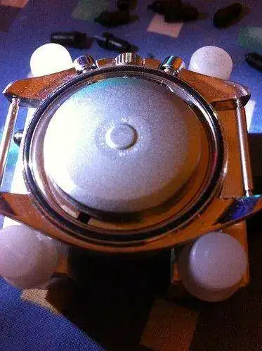

* Primero giramos la tapa trasera y abrimos:
Untitled by Félix Ortega, on Flickr
* La tapa antimagnética, me ha costado quitarla la de dios es cristo!!!!

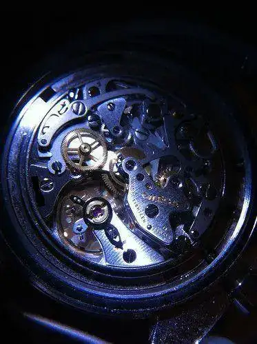

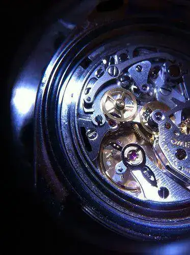

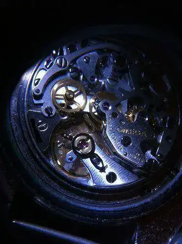

* Por fin puedo ver el movimiento. De verdad que es alucinante que pueda haber tantas cosas con un cierto orden en un espacio tan pequeño:
IMG_3277 by Félix Ortega, on Flickr
IMG_3279 by Félix Ortega, on Flickr
IMG_3281 by Félix Ortega, on Flickr
IMG_3282 by Félix Ortega, on Flickr
IMG_3283 by Félix Ortega, on Flickr

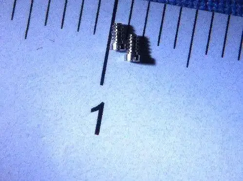

* Después de agitarlo un poco cayeron los tornillos. Realmente minúsculos, alguien sabe de donde pueden ser? Le voy a preguntar al vendedor.... Y a mirar algún despiece por ahí, que hay bastante gente que desmonta estos relojes por ahí. El fondo es un metro del ikea.
Tornillitos by Félix Ortega, on Flickr
El caso es que ya no se atasca (al menos de momento), he vuelto a montarlo y de momento sin problemas. Lo que sí veo es que el movimiento está un poco sucio, y la caja y demás está bastante llena de arañazos (tampoco me importa mucho, es un reloj para llevar en la muñeca hasta que me muera). Alucinante también la sensación de dureza del movimiento.

Posiblemente los tornillos son los que sujetan el movimiemto a la caja
Es posible, pero me parecen demasiado pequeños para tal fin. Realmente son microscópicos!!!! Lo que más se asemeja en este reportaje https://watchguy.co.uk/service-omega-speedmaster-calibre-1861/ es lo que sujeta el "friction clutch" ("embrague de fricción). Lo que tiene el no saber, no me dice nada esto :(

May valiente por tu parte el meter mano al reloj.
Por lo que cuentas seguramente era uno de esos tornillos el qeu interferia con el boton del crono y por eso te fallaba.
Has visto:
http://www.clubderelojeria.com/comunicaciones/O/omega/Omega.htm
Ahí aparece el despiece del calibre 1861
Efectivamente pienso lo mismo que tu, eso explica también por qué fallaba a veces y a veces no. Espero que no haya producido problemas.
Alucinante repositorio, muchas gracias por el enlace!!!! Voy a empollarmelo a ver si logro saber de donde pueden ser los tornillos.
