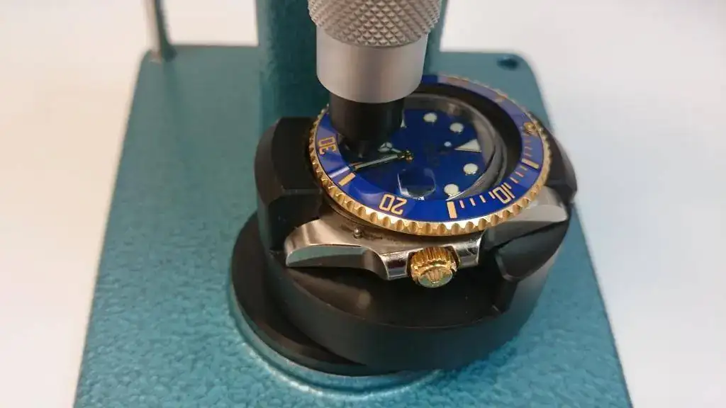

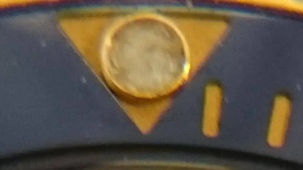

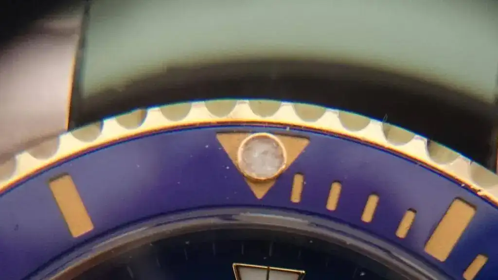

Algunos, alguna vez, sufrimos la pérdida o rotura del chaton de bisel del disco del submariner aluminio, y las opciones son, la oficial, cambio de disco, otra opción, mercado negro, que yo no recomiendo..... DSC_0385.webp, pero, que pasa si se rompe el zafiro del chaton del disco cerámico?? DSC_0043.webpDSC_0041.webp...

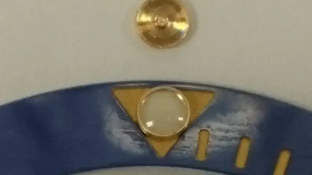

DSC_0050.webp...una vez desmontado el disco, desmontamos el chaton, hay que comer el remache y después con la horia lo sacamos a presión ,DSC_0066.webp..y después de volver a remachar el chaton, se embute el zafiro a presión.
