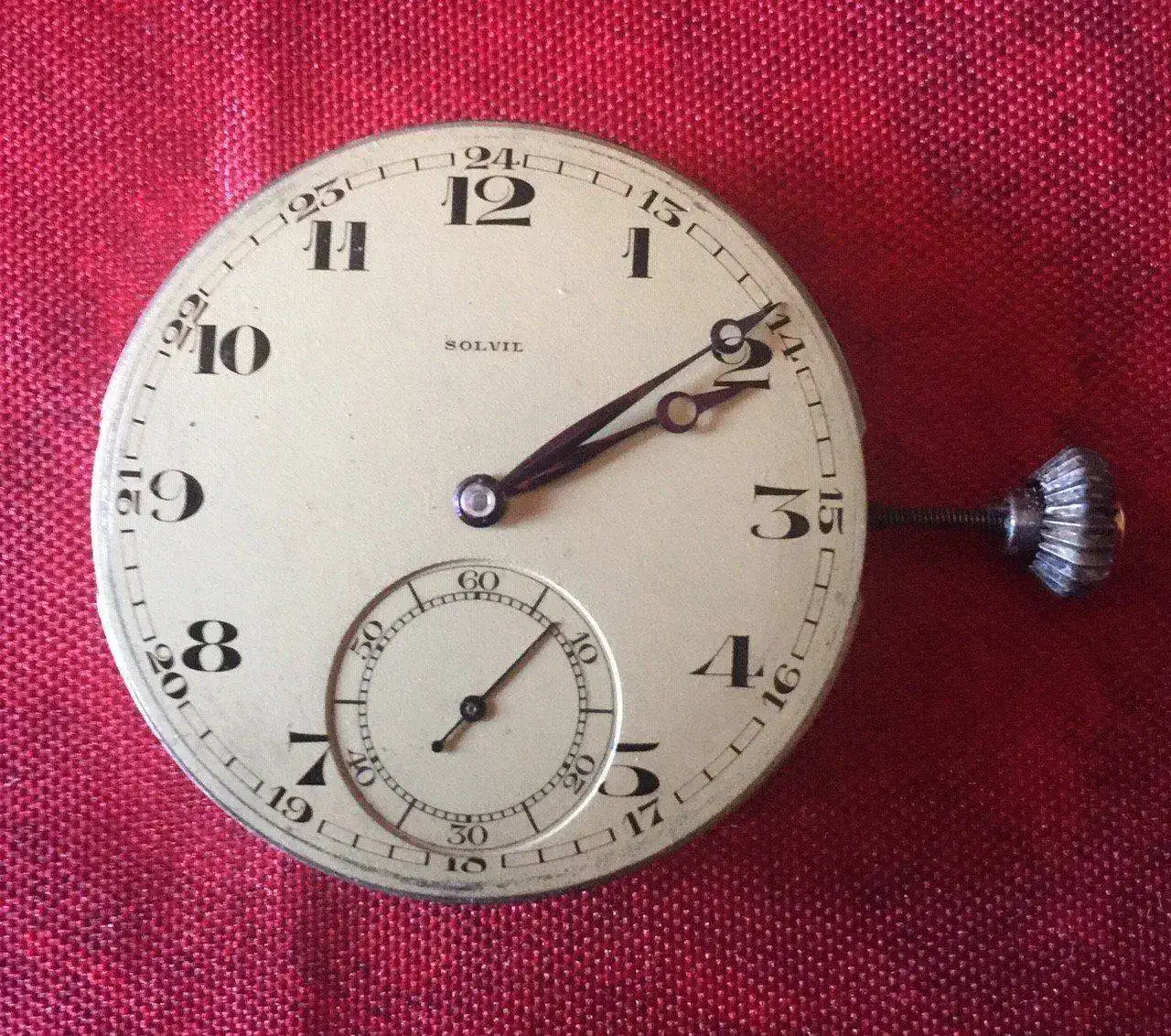

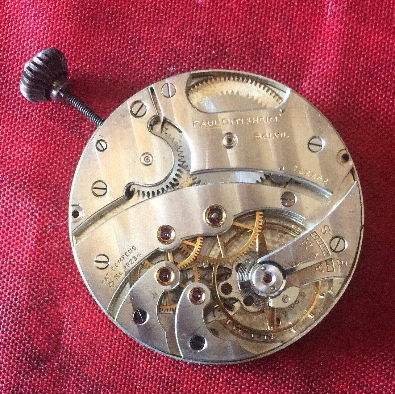

Hace 1 año en época de pandemia, para matar el aburrimiento compre un movimiento SOLVIL de 17Joyas del fabricante Paul Ditisheim en Alemania, el movimiento tenía buena pinta y funcionaba:
El dial y las agujas estaban decentes y a más llevaba la corona con su eje, muy importante!!!:

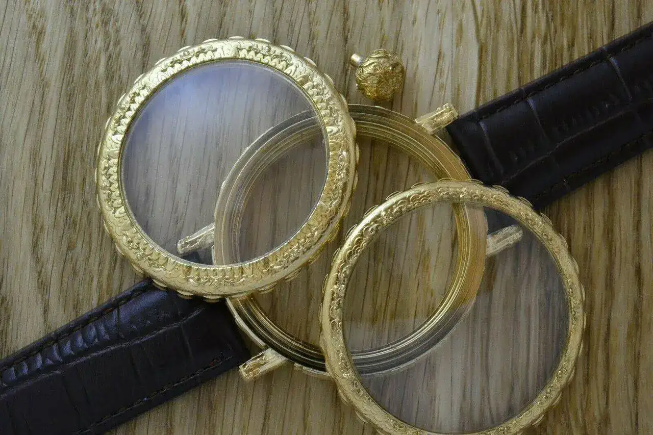

Decidí hacer un “Mariage” compre una caja nueva con adornos y de color oro en Ucrania, estaba muy bien de precio a más venia hasta con su correa:

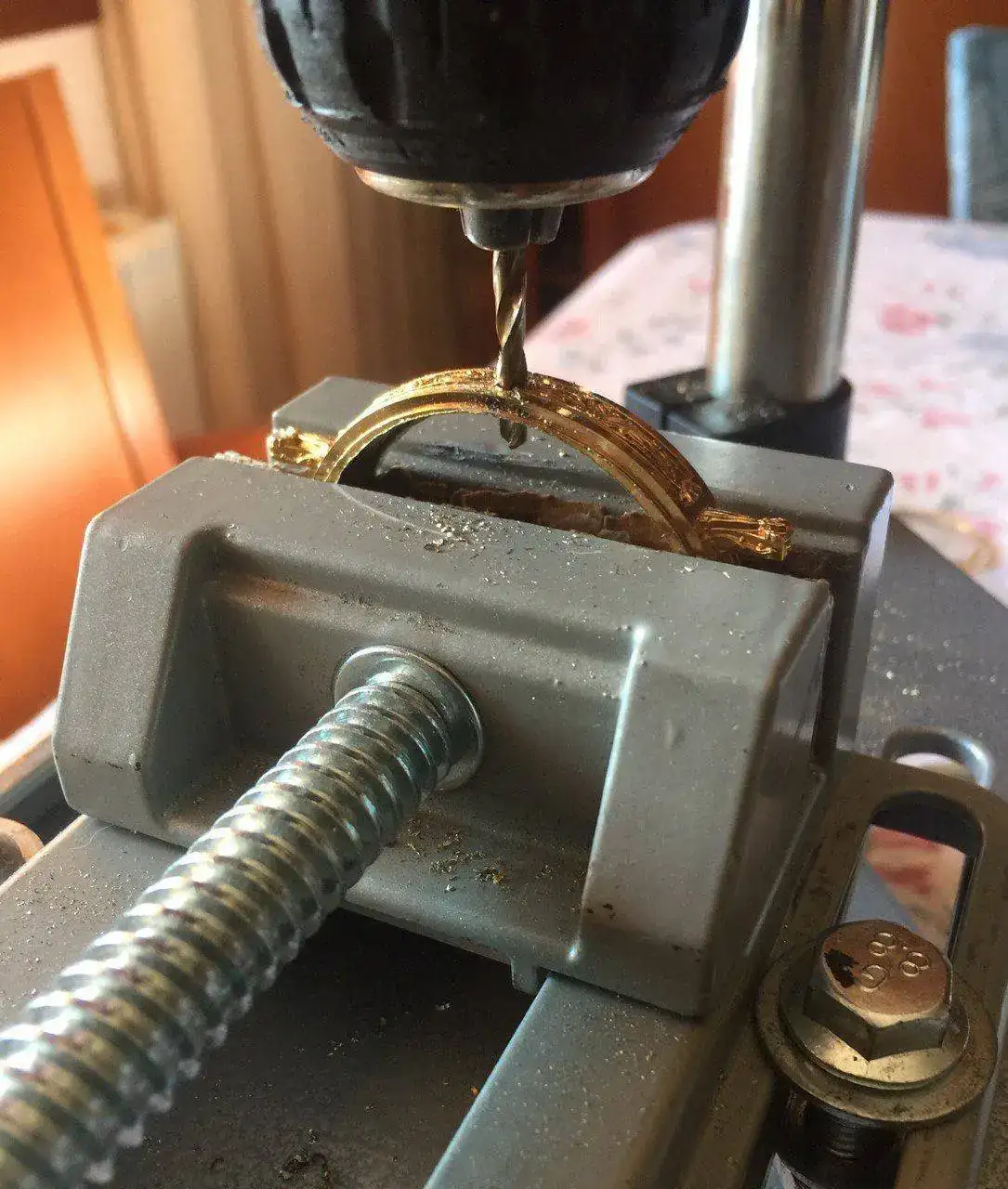

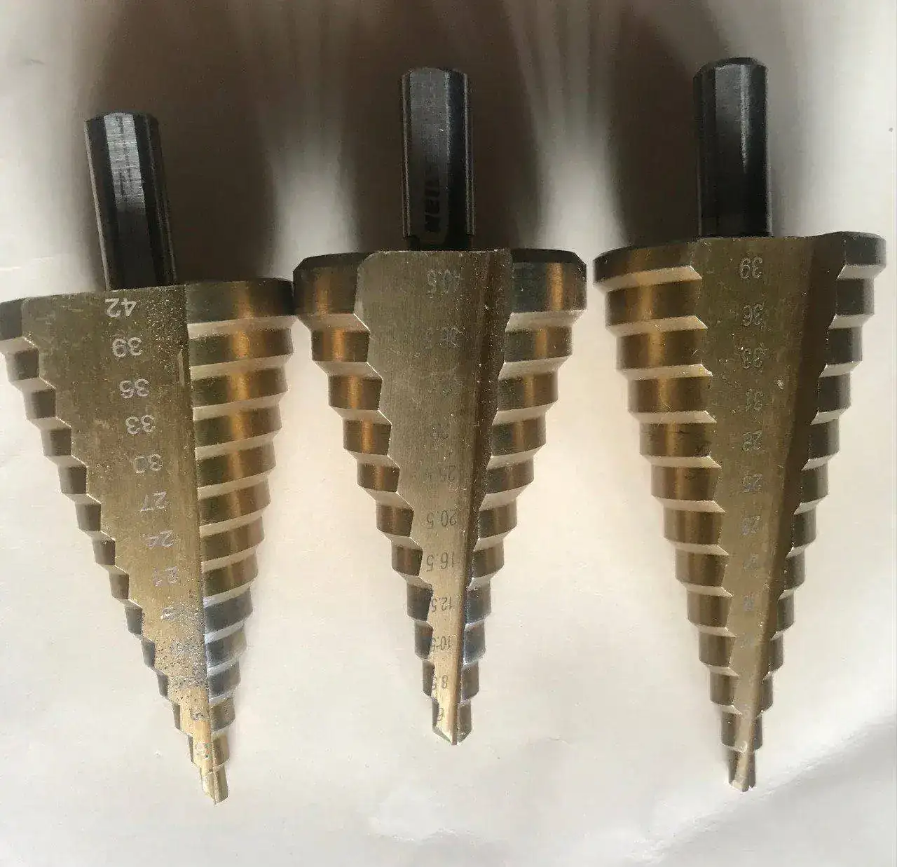

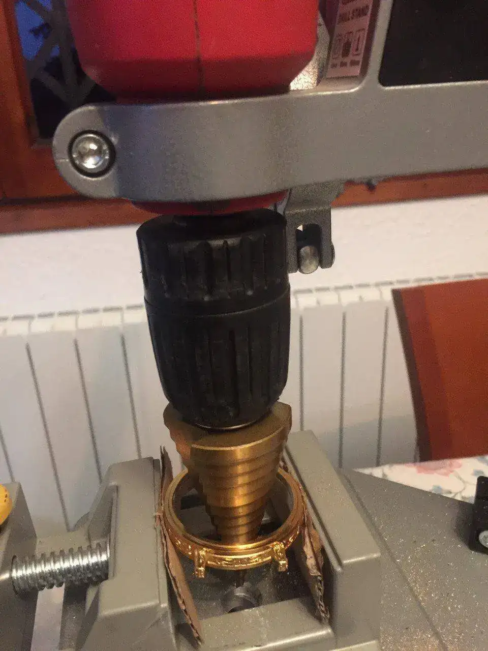

Desde años ya había comprado brocas de varias medidas, para perfora las cajas y poder acercarme al diámetro de los movimientos, para poder acoplarlos a una caja nueva o usada:
El diámetro de un movimiento es más grande a la altura del dial que en el bajo del movimiento, por consiguiente primero perfore la caja entera desde arriba a abajo a 40 mm (medida del movimiento) y después por la parte de arriba a 42 mm unos 3 o 4 mm de profundidad que era la parte más ancha del movimiento donde se ubica el dial, bueno tuve que sacarlo 2 o 3 veces para verificar que el dial quedara aran de la parte alta de la caja:

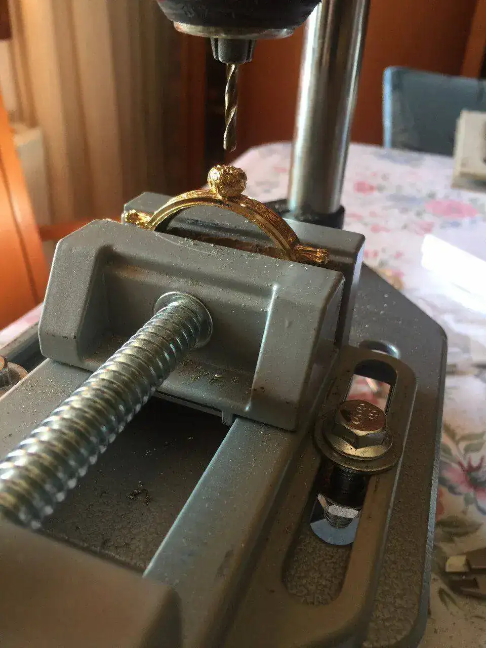

Después medí la altura del dial al centro del agujero donde entra el eje, es la medida que te sirva para perfora en el costado de la caja para pasar el eje de la corona, el dial tiene que quedar aran de la parte alta de la caja:
Objetivo conseguido:

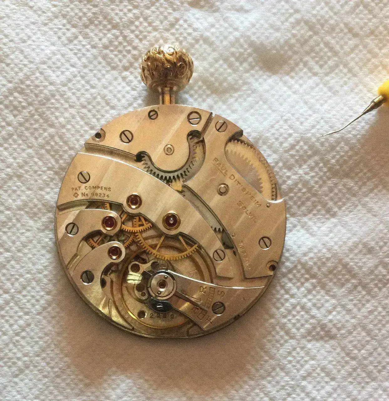

Después medí el sobrante del eje de la corona y corte, monte la corona, el movimiento funcionaba bien, por consiguiente le lave la cara por delante y detrás y lo aceite:

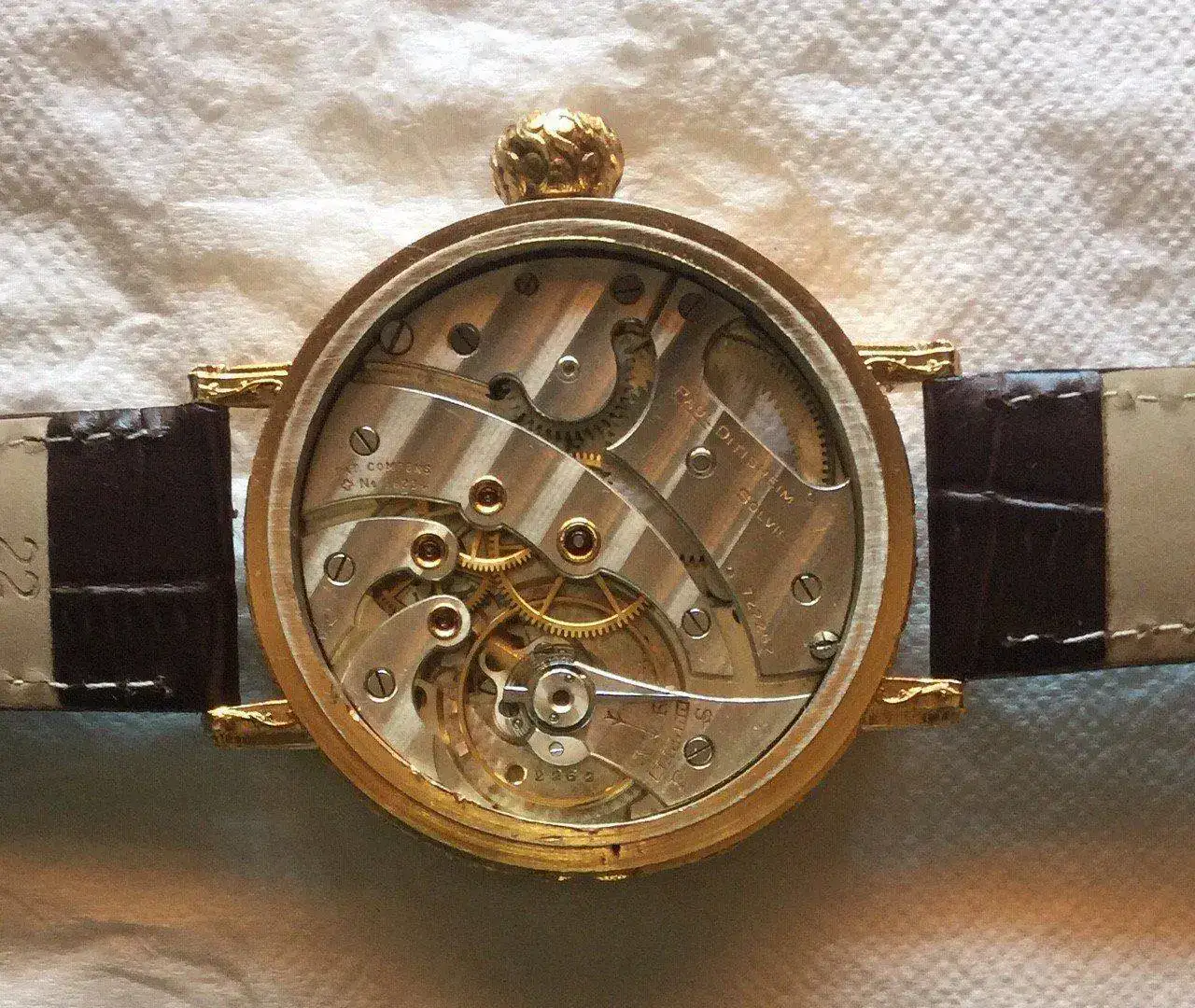

Lo monte en su nueva caja:

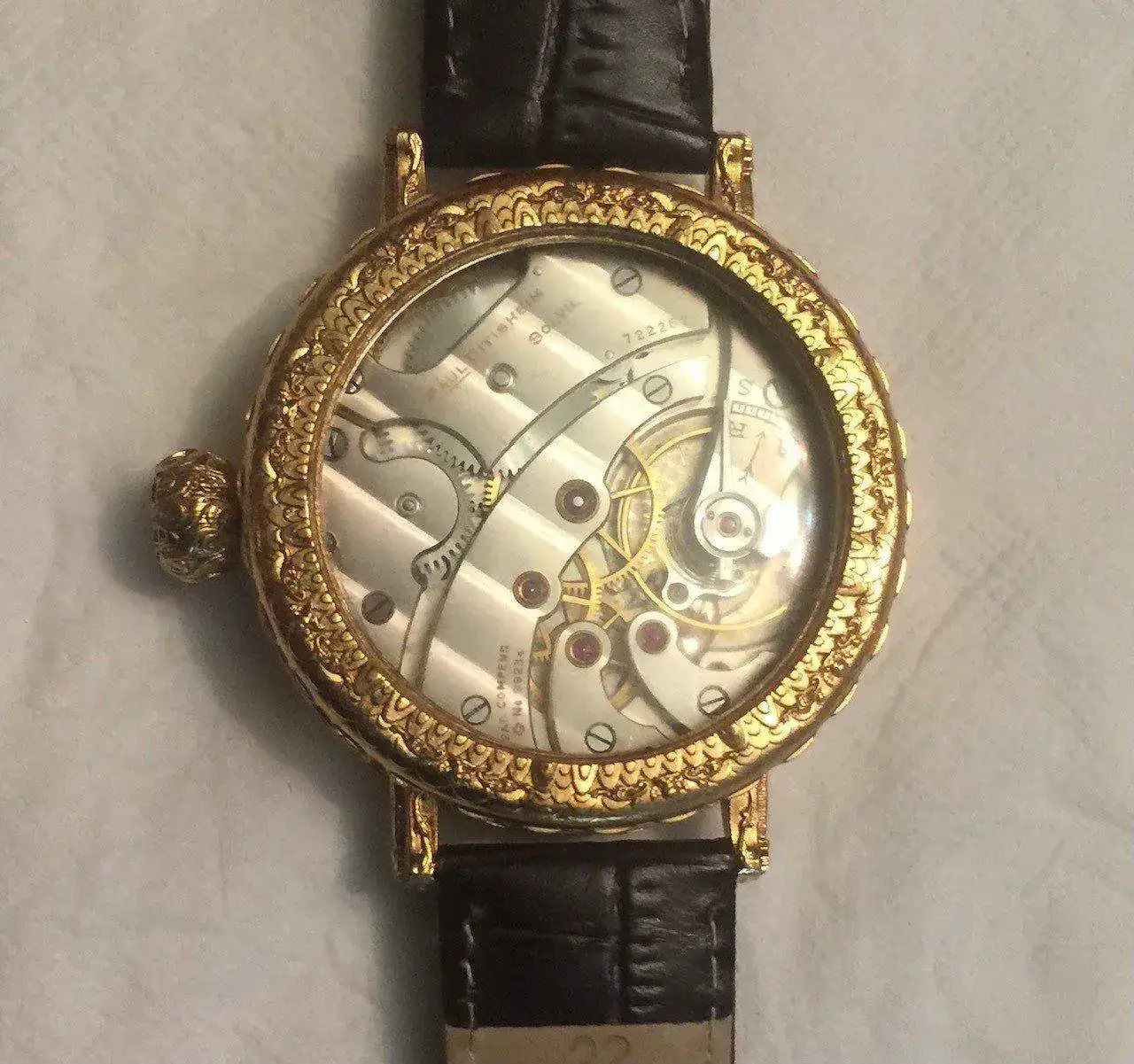

Le monte la tapa trasera:
Tapa delantera:

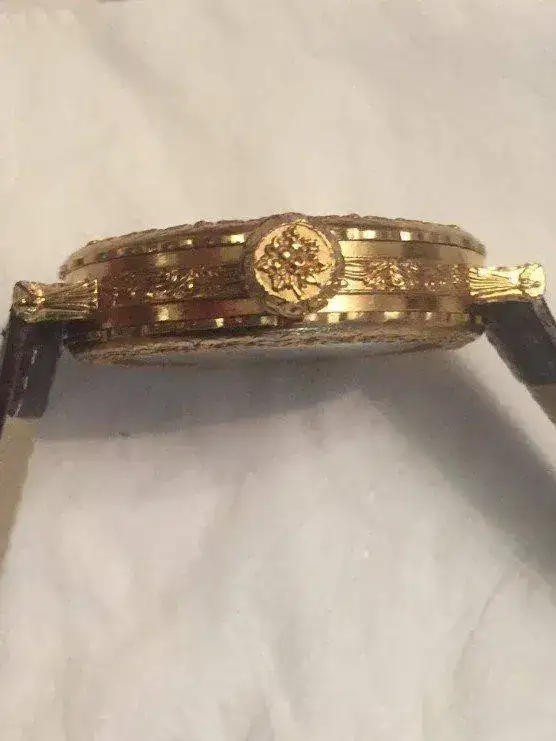

Costado:

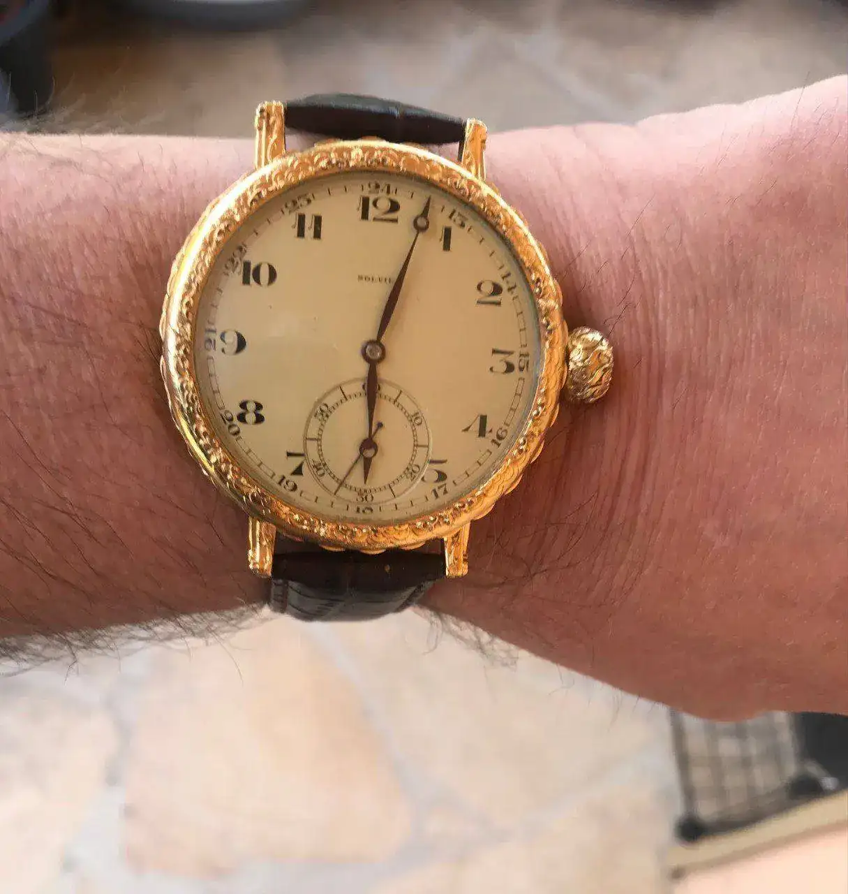

¡¡¡Et Voila!!! Bueno me he divertido, me lo puse un fin de semana todo perfecto, pero lo vi muy ostentoso, por los grabados y el color oro. Desde aquel fin de, descansa en su caja y yo me siento muy feliz. Por haberle rescatado a seguir latiendo en una nueva caja.
