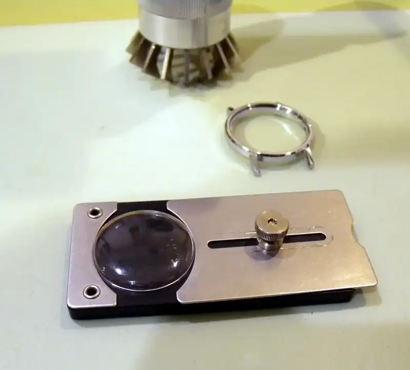

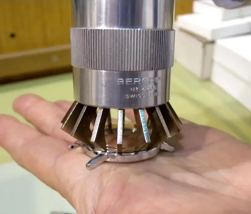

Buenos días D. Luis. Conozco la herramienta, se trata de una mordaza, si es para abrir por arriba los relojes que no llevan bisel practicable. Sirve para agarrar el cristal.
El primer micrototor Buren que adquiré fue un Hamilton Temp-o-matic con caja de oro que enseñaré en su día. Tuve la suerte de guardarme una fotografía del vendedor al saber que era con tija partida en donde el cristal está sujeto por "el pulpo".
Comparto con usted la opinión de que la tija partida, es un invento diabólico. Para sustituir una de un Longines Ultrachron, lo conseguí gracias a Pedro Izquierdo, quien me mandó una desinteresamente, además los aficionados no podemos comprobar el movimiento.
Hay un remedio casero que nunca he aplicado, ni pienso hacerlo, que es insuflar aire mediante una jeringuilla a través del orificio de la tija. Mi relojero asevera, al igual que dice que es capaz de modificar tijas normales en tijas partidas, que con un simple movimiento pueden sacarse (sic). Tampoco lo he probado.
Le enseño la mordaza, faltan dos elementos, una pequeña base en donde se apoya el reloj boca arriba y una especie de espátula:
Saludos cordiales​

Imágenes de Pedro Izquierdo. "Pulpo" para sacar cristal:
