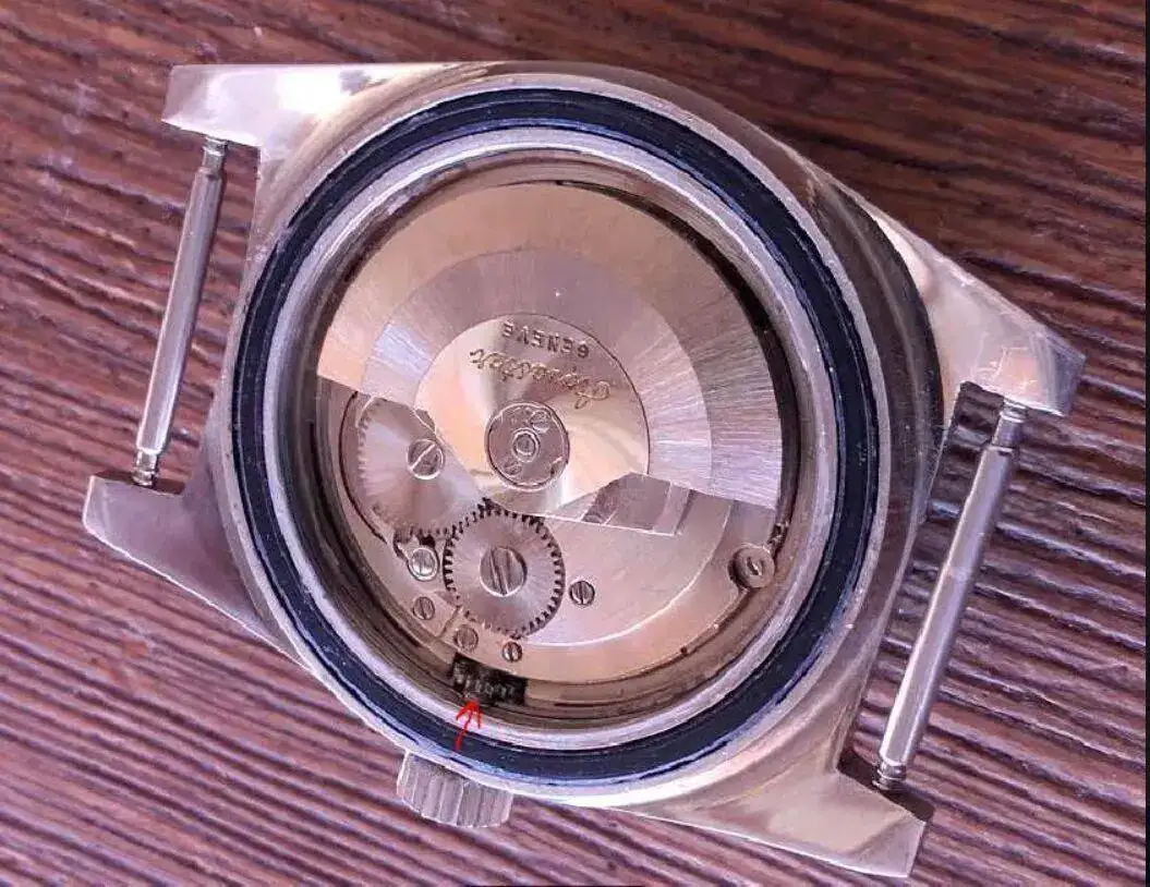

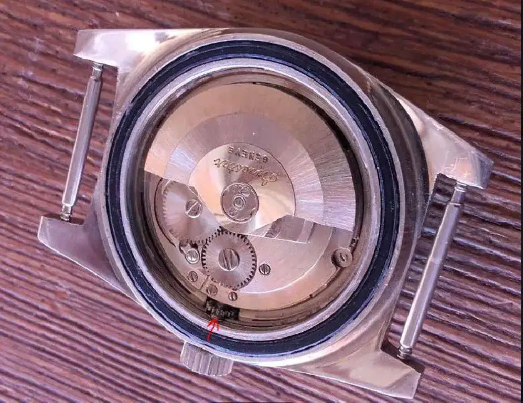

Bueno. Hoy con más calma y mi lupa, hago balance del desastre:
-las agujas están pintadas por encima, no relumeado. Se ve como se rompió el lumen original en la minutera y para disimular pintaron por encima (pero el agujero ahí sigue).
-me dijeron que el lumen blanco no pegaba con los índices. Resulta que los han "rascado" para sacarles la pátina para blanquearlos.
-lo mejor para el final. Lo he abierto. Sl reloj le faltaba la rueda que mueve el bisel interno. Ante esto. Le han puesto dos pegotes de pegamento para que no se mueva.

Esta rueda creo es dificil de encuentrar, porque falta en muchos Aquastar.
La agujas, vamos, no lo visto nunca algo asi.
