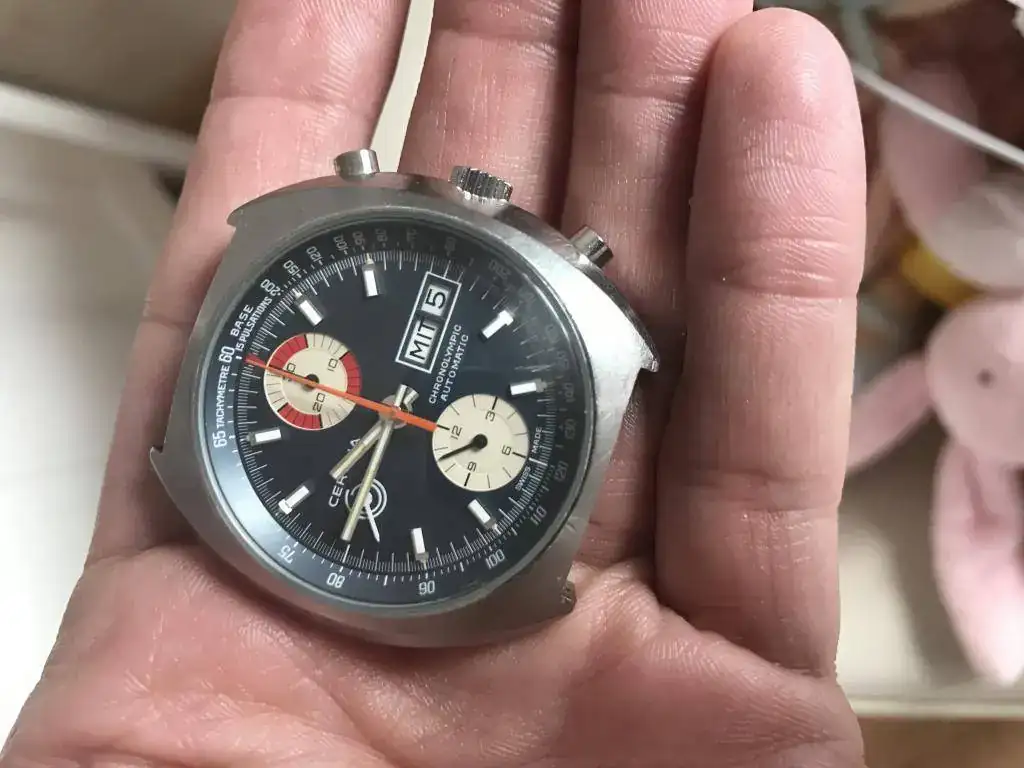

Buenos días, tengo este proyecto de restauración de este precioso certina del año 1975 casi acabado a falta de un buen pulido y saneado pero tengo una duda que me "asalta" y la cual quiero transmitir haber si algun forero o experto puede sacarme de dudas.
El reloj monta el calibre valjoux 7750 con referencia 674 3559 41 el cual es bastante conocido, la historia es....... todas las funciones del reloj van correctamente pero.... cuando pongo el cronografo en marcha todo funciona perfectamente.... segundero... minutero.... y crono inferior de horas, lo paras y lo reseteas y todo bien pero hay viene la cuestión... con el cronografo sin funcionar el esfera de las horas sigue funcionando con el reloj normal y conforme van pasando las horas el dial pequeño inferior sigue moviendose como si el cronografo siguiera funcionando. Lo que quiero saber es si este es el funcionamiento normal de esta maquinaria o tiene algún problema en el dial de las horas del cronografo, a mi me parece un poco raro que despues de parado el crono ese dial sigua funcionando..... PUES ESA ES LA DUDA COMPAÑEROS..... adjunto foto del reloj y quedo a la espera haber si me podeis decir algo y en caso de que tenga un problema saber cual para poder pasar a la acción.
Buen finde.......​

Hola zipizape, en ese modelo lo ignoro, pero en todos los 7750 que tengo esa función de horas se para al parar el crono.
Si es una 7750 estandar, ese comportamiento es anomalo. Solo deberia estar en movimiento con el crono funcionando.
Igual opinión que Ayuc y Gotzon....salvo alguna modificación para ese modelo, debe pararse con el crono.

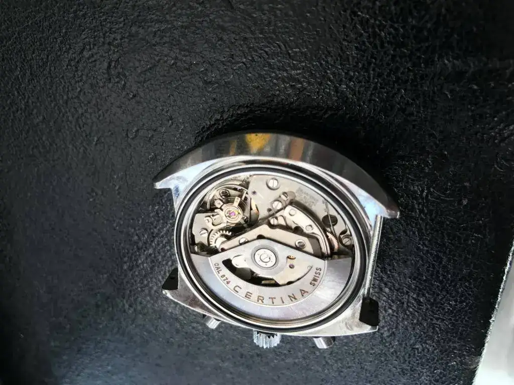

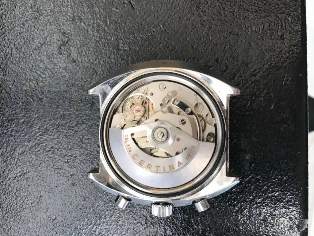

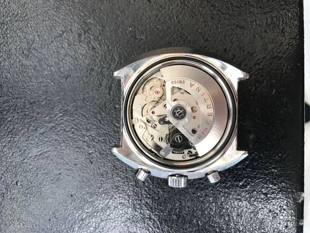

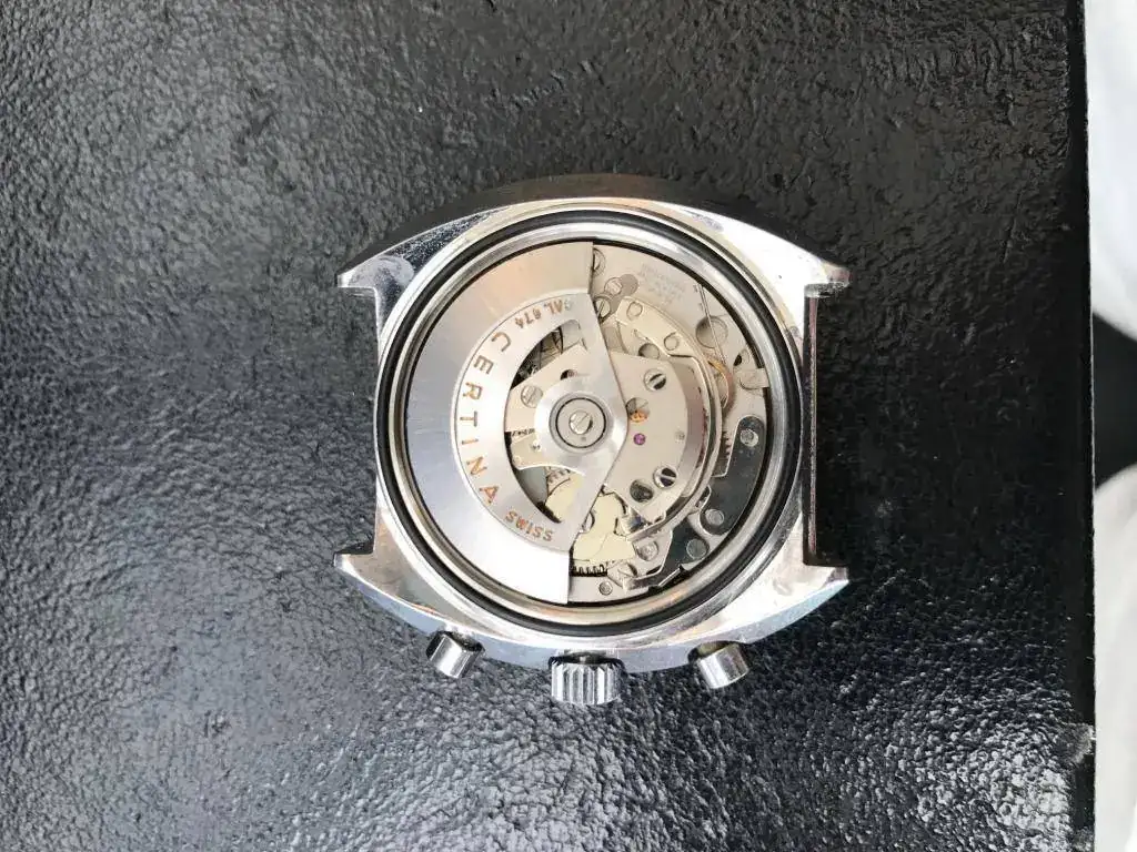

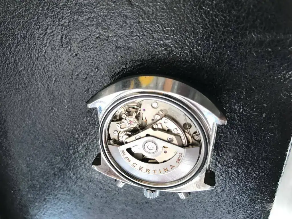

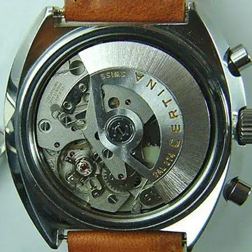

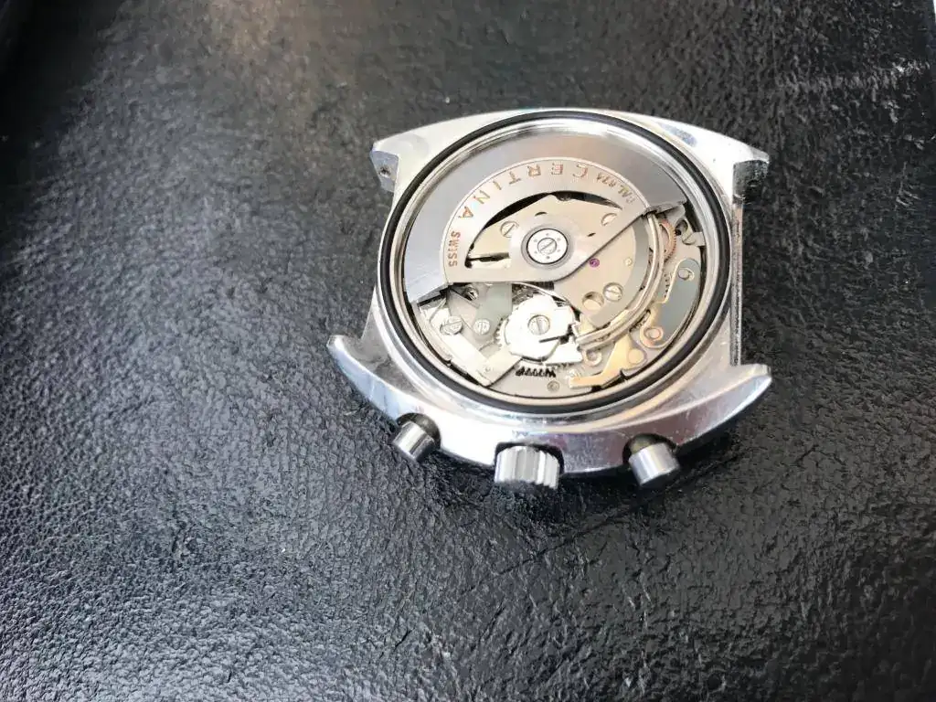

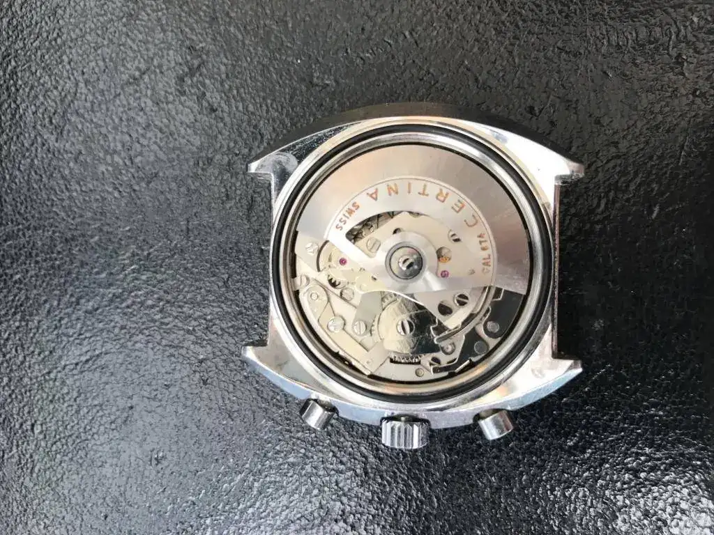

Reconozco que mi conocimiento de esta maquinaria no es muy grande, creo que puede ser lo que comenta josrey pero quiero asegurarme, os envio 6 fotos de la maquinaria haber si viendola nos pueden sacar de dudas.image1.webpimage2.webpimage3.webpimage4.webpimage5.webpimage6.webpimage7.webp
Buen día "zipi"; hermosas fotos...!!!
Disculpe zipi - el problema que usted plantea se encuentra del otro lado. El defecto que nos plantea el amigo josrey podría ser, pero para conocer el problema que tiene - hay que desarmar toda la parte de atrás hasta llegar a ver todo el sistema de chronografía y a partír de ahí analizar lo que le ocurre a la rda. acumuladora de las horas y que falla tiene???

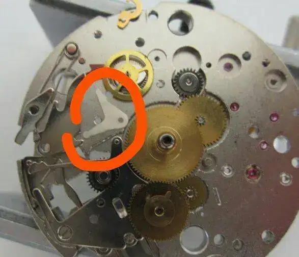

Buenas, zipizape y compañeros. El 7750 tiene un sistema de embrague de fricción en la rueda del acumulador de horas que funciona de la forma siguiente: la rueda se encuentra permanentemente embragada con su eje, que está conectado directamente a la parte móvil del barrilete, únicamente se detiene mediante la acción del freno de teflón (marcado en la imagen), que bloquea la rueda forzándola a deslizar sobre su eje, cuando el freno no está actuando, libera la rueda permitiéndole girar de forma solidaria al eje. Este freno debe estar activado mientras el crono está parado, y desactivado al poner el crono en marcha. Es posible que el problema esté en este freno, muy probablemente sea una cuestión de reglaje.
