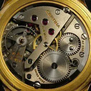

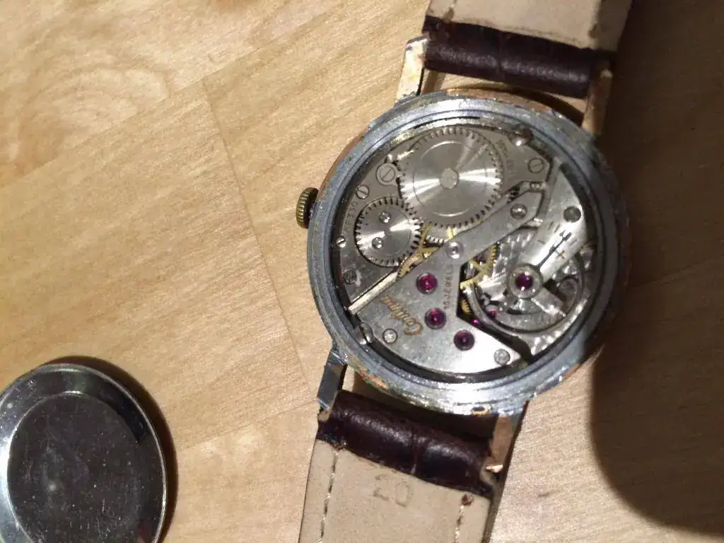

Ya he podido abrir el reloj! A ver que opinais
Lo repararía pero no lo restauraría estéticamente la esfera así da un aire añejo muy guapo
Tienes toda una joya con ese KF 330, anterior a 1954. No lo dejes morir antes de tiempo y, como te han dicho, la esfera ni tocarla. El plexi si hay que cambiarlo o si se puede pulirlo.
KF 330.
13'" o 29 mm.
15 jewels
18'000 A/h
Power reserve 44hFrom about 1950
Enhorabuena buena por tu hallazgo, un gran reloj con un calibre mítico de Certina, si además es de tu abuelo, el valor es incalculable.....:ok::
