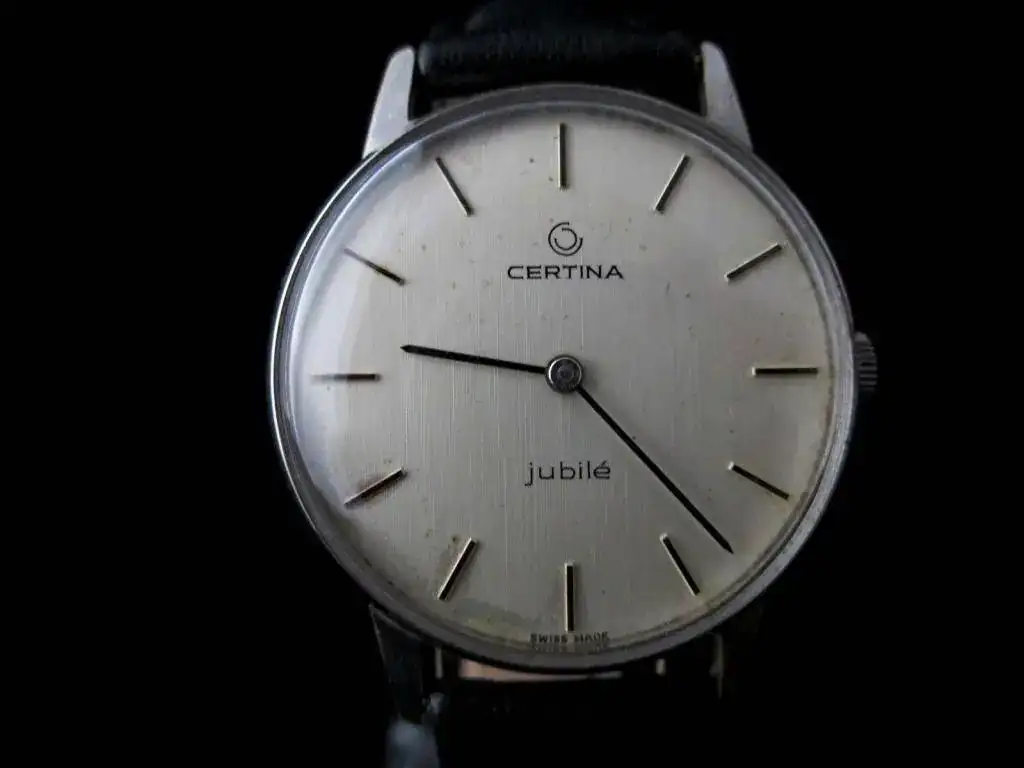

Buenas a todos,
Me ofrecen este CERTINA y no tengo ni idea del calibre, del cual solo tengo 1 foto y mala. Agradecería cualquier pista o comentario:
¿De qué época os parece? El vendedor dice 60s pero yo creo que más bien 70s. Y en general, ¿qué os parece el reloj?

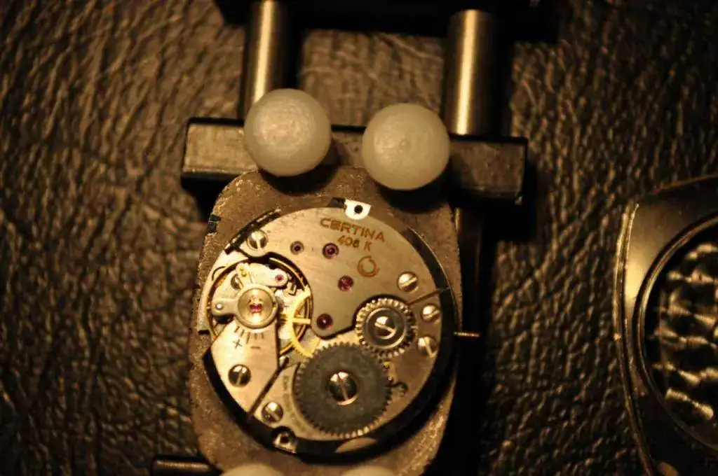

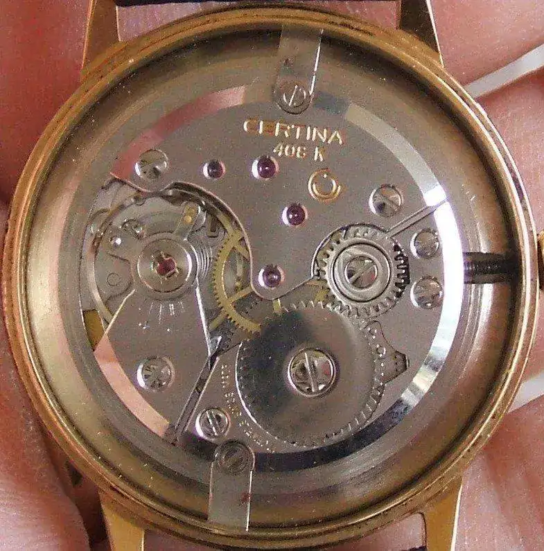

aqui tenemos un 408 K
https://robswatches.wordpress.com/2013/02/13/certina-dress-1978c/ En este enlace su autor nos viene a decir que es un Peseux 1046
Una no muy buena traducción
Esto es lo que ocurrió con la mayoría de los fabricantes suizos a finales de los años setenta.
En un último intento abondonado para evitar la conquista japonesa, que era, de hecho, por ahora imparable, cortan las esquinas y montar en su nombre.
Certina, uno de los relojeros más respetados, reconocidos por la calidad y robusto acabado impecable, ha abandonado este modelo en su propio movimiento para este Peseux 1046. Tratan de cubrir este estampando allí posee calibre No. 408K en el puente principal y la terminen con un buen acabado de níquel Certina plateado y el movimiento se sujeta a la caja por lo que es bastante sólido. Pero no es un movimiento Certina.
Es un reloj de vestir sin sellos. El dial es llano con las manos elegantes delgadas, sin la mano de barrido, y los marcadores de índice están pintados de blanco para que coincida con las manos.
La esfera es un bonito color marrón con un aspecto iridiscente. El caso es normal y delgado. En general, se trata de un reloj de vestir muy bien, pero ordinaria, ordinaria en estilo y calidad, cualquier marca comercial podría haber comercializado un reloj como este.
Amplio. Del Peseux 1046 n0 he encontrado nada. Si del Peseux 7046. Podría ser un error.
[SIZE=+1]Peseux 7046[/SIZE]

Al no llevar fecha el reloj que nos muestras, podría ser segun lineas y anchura: 7040, 7050,7060 o 7070.
otro 408 K, montado en otro Jubile pero distinto modelo.
Muy buen aporte (y eso que no había visto el tercero ....). El puente de volante es inconfundible estilo Peseux y la calidad de acabados se ve claro que no es la Certina. Lo que no quiere decir que los Peseux sean malos ni mucho menos .......
