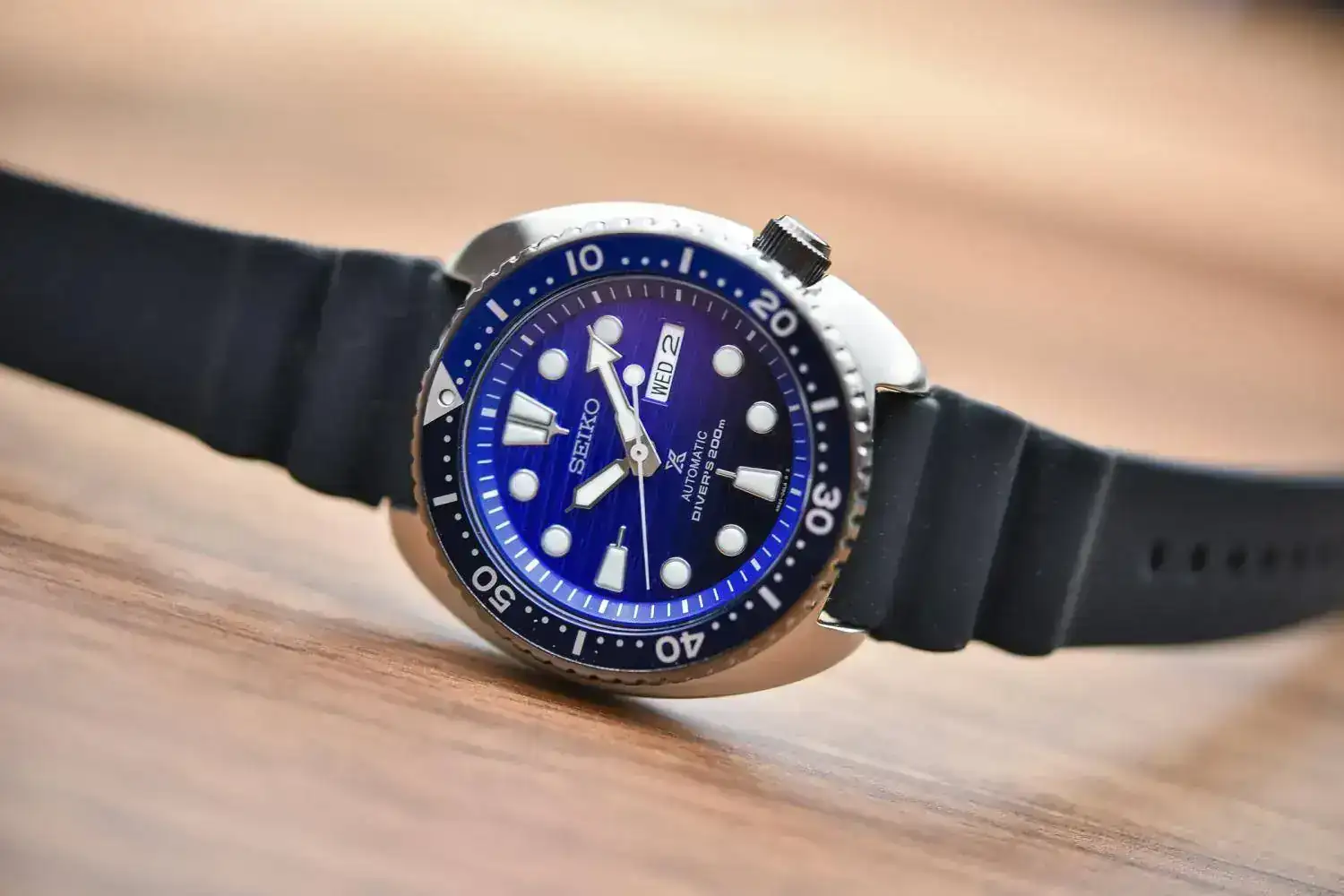

Tengo mi Seiko tortuga a prueba, ¿pasará el test de un cronógrafo?. Decidme que opináis. Lo haré de modo usuario, sin modificar temperaturas (mas de lo posible en un hogar) pero si las posiciones. 15 días controlando la precisión sin pasar de -4 a +6 de media. El reloj es un Seiko Tortuga "Save the ocean" con un año y medio.
