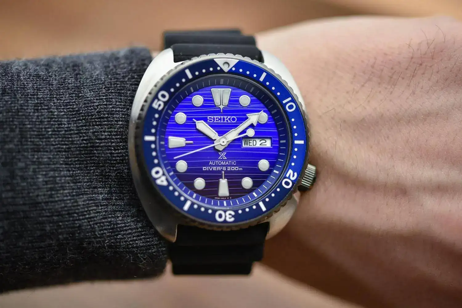

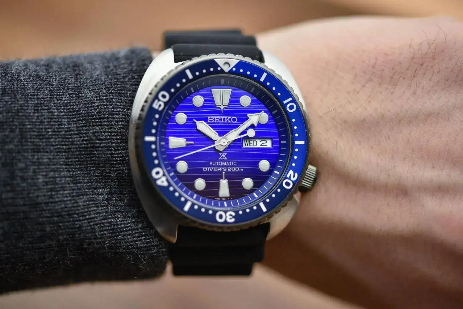

Tengo mi Seiko tortuga a prueba, ¿pasará el test de un cronógrafo?. Decidme que opináis. Lo haré de modo usuario, sin modificar temperaturas y posiciones estrictamente. 15 días controlando la precisión sin pasar de -4 a +6 de media. El reloj es un Seiko Tortuga "Save the ocean" con un año y medio.

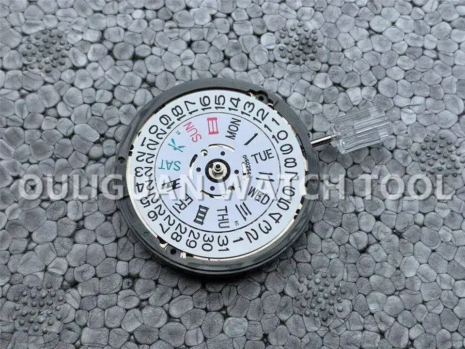

Su movimiento es un calibre 4R36
El "famoso -4+6" (que es lo que, lógicamente, te interesa) del certificado COSC es más bien consecuencia que característica de las pruebas a las que se somete el calibre: una vez demostrado que el calibre es estable, solo es cuestión de regularlo cerca del cero (obviamente, para el caso real del COSC, el calibre se diseña, ajusta y regula, todo ello antes de llevarlo a la entidad de certificación, pero desde el punto de vista puramente de los resultados, no tendría por qué ser así: la regulación podría hacerse a posteriori).
Así que, de entrada, la respuesta es obligadamente no: si no basas tus pruebas en la estabilidad del calibre ante cambios de temperatura y posición (que es, precisamente, lo que de forma explícita indicas que no vas a hacer), no estás haciendo nada ni remotamente parecido al "certificado de cronómetro".
Otra cosa es que tu unidad "simplemente" mantenga esa variabilidad de unos 10s/día en tu uso diario por lo que luego, como mucho, solo tengas que llevar tu reloj a regular para centrar esa variabilidad en el 0s/día lo que, por otra parte, es lo interesante para el usuario final.
Ahí yo diría que "sí, o casi sí". La familia 4R no tiene fama de ser especialmente estable (como tampoco la tiene la 6R), ni posicionalmente, ni en función de la carga ni, sospecho, en cuanto a temperaturas pero, sobre todo si es reloj que llevas a diario o, al menos, durante largos periodos de tiempo, estoy casi seguro de que, con no demasiado trabajo, se puede dejar bien regulado a tu muñeca en particular, sobre todo si también te lo quitas por la noche para que su varianza posicional "juegue" a tu favor.

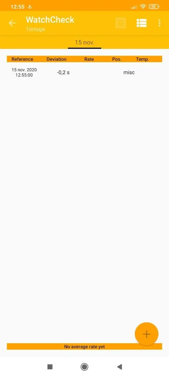

Y luego ya si quieres, con el reloj "en muñeca" , y así comparas. Te lo digo porque (por experiencia propia) puede haber grandes variaciones entre unas posiciones y otras. También te recomiendo la app WatchCheck para el móvil. Es muy sencillita, te permite hacer todo esto que estás haciendo más comodamente y con más precisión. Es tan fácil de usar como tocar un botón en la app cuando el segundero llega a cero, y ya está, te va registrando lo que varía en cada posición. Luego te ofrece unas gráficas para ver cuándo varía de media en casa una de las posiciones, o de media total.
Yo no estoy agobiado para nada, hombre. Me sorprende que vaya tan fino, nada más. Efectivamente el día 0 y el 6 estaba clavado. Parece mentira. Nunca he tenido un automático tan ajustado, aunque tampoco tan nuevo. Tiene un año y soy muy cuidadoso. Tomo nota de tus recomendaciones, las seguiré. Muchas gracias por tu aportación, me gusta aprender. Durante el día lo llevo puesto, las posiciones son mientras duermo.
La aplicación WatchCheck la uso pero gratis no me da los parámetros exactos, solo una gráfica. ¿Tu usas la versión de pago?

No, yo uso una versión gratis (no sabía que la había de pago), se me fue la pinza al decir "gráfica", no es una gráfica, simplemente una tabla con los promedios diarios, promedios totales, y también los promedios por cada posición del reloj, con eso me basta, no necesito más. Un saludo!
Ah, me había equivocado, la mía es Clock Tuner. En primer día funcionó muy bien y luego me pidió 5 euros y pico. Probaré el tuyo. Ahora lo hago con una hoja de cálculo que me hizo un amigo. Gracias
He usado también un poco el Clock Tuner y no me parece muy fiable. Me decía que mi reloj debería atrasar unos 7 seg/día, y lo cierto es que adelanta unos 15 seg/día...
