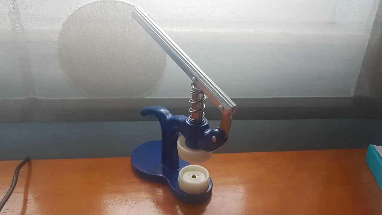

Yo antes los cerraba así, pero al final me compré uno de estos que los tienes en amazon, ebay o aliexpress por entre 9-14 euros y te ahorras el disgusto de poder cargarte el cristal, con 5 o 6 cambios de pila que te ahorres ya cubres lo que te cuesta la prensa.

Si tienes más de uno así, y vas a seguir enredando, si no tienes un sargento y la maña de R12E, pillate la prensa como la que decía el compañero,... Algún cristal he roto, por bruto [emoji28]
