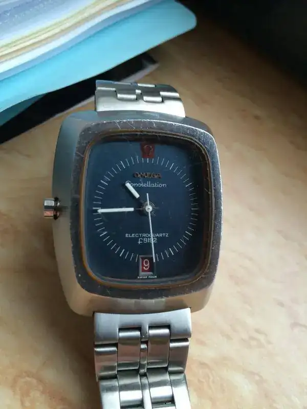

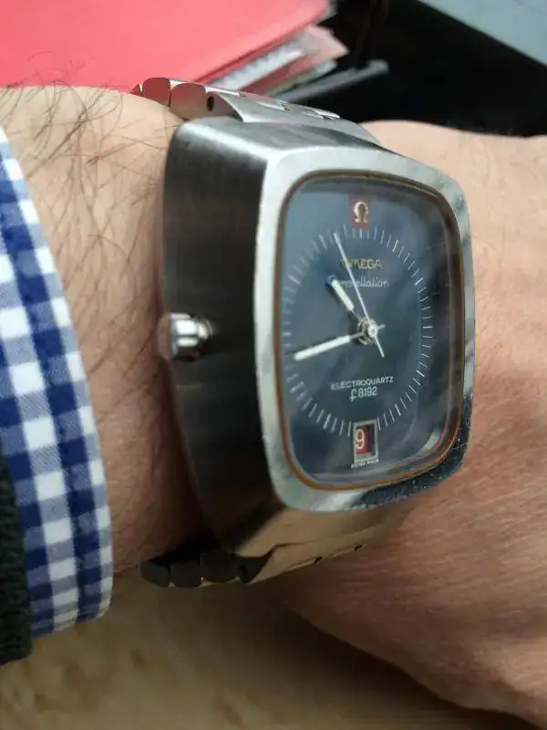

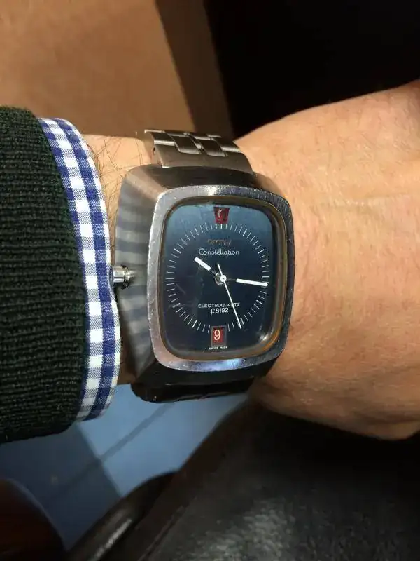

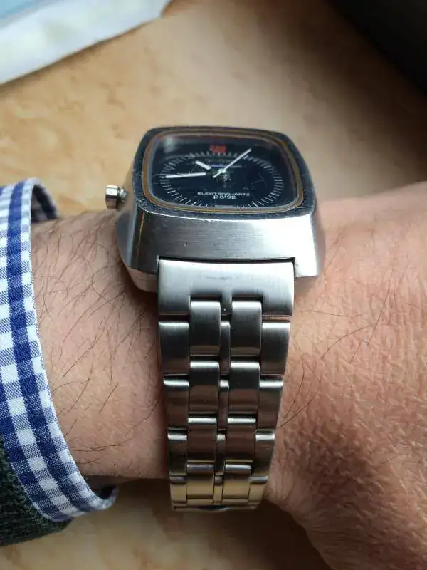

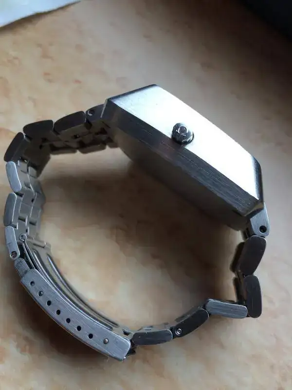

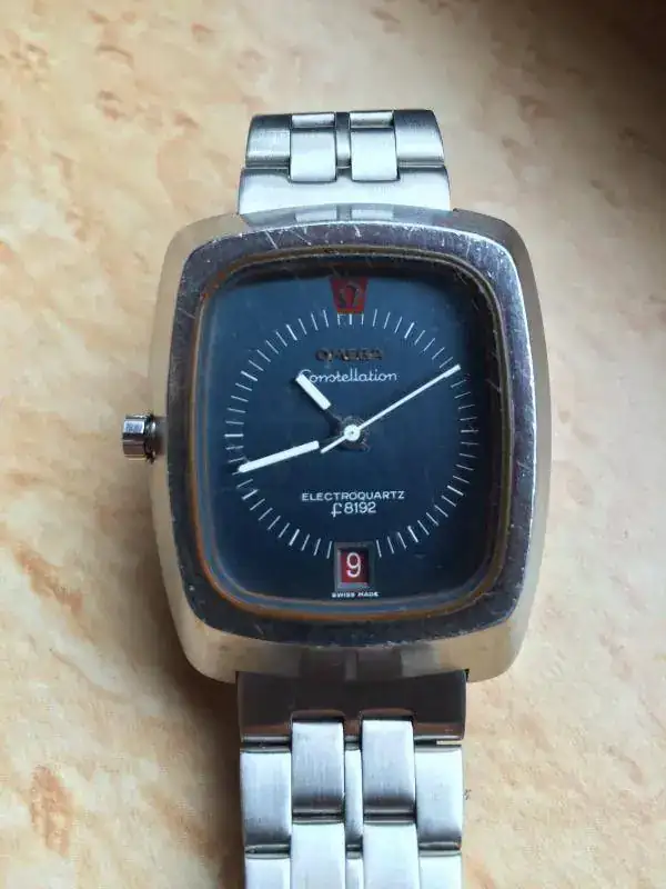

Hace un par de domingos, en el Rastro, me ofrecieron a primera hora de la mañana un aparatoso reloj, un Omega Constellation de los que montaron el calibre BETA 21.
Este movimiento, desarrollado a finales de los 60 y comercializado desde 1970, especie de híbrido entre los movimientos de cuarzo y de diapasón, disputa con Seiko el galardón de ser el primer calibre "de cuarzo" y fue montado por lo más florido de la industria relojera de 1970, incluyendo: Patek, Rolex, Piaget, IWC ... y Omega, entre muchos otros.
Para saber más de estos dinosaurios electrónicos, os recomiendo la página www.crazywatches.pl. y os dejo un enlace al modelo concreto comprado por un servidor:
https://www.crazywatches.pl/omega-1300-electroquartz-f8192hz-beta21-1970
El reloj que me ofrecían no funcionaba, y como es práctica habitual en estos casos, cerramos un precio "a vida o muerte" :hmm:.
Cuando llegué a casa, pude comprobar que no daba señal alguna de vida ::cry::::cry::::cry::.
Tras el berrinche de rigor, porque mi apuesta había sido arriesgada, decidí pedir ayuda en el subforo de "taller de relojería". Sólo obtuve una respuesta, del compañero as1130, pero resultó muy útil. Me aconsejó contactar con Tantdetemps.
Agustí elaboró en 2013 este interesante hilo
https://relojes-especiales.com/threads/vintage-amigos-cia-al-01-04-2013-electrónicos-beta-21.274601/
le trasladé los principales síntomas del enfermo: básicamente que la pila no hacía "zumbar" el motor (os recuerdo que comparte detalles técnicos con los relojes de diapasón) y, tras confirmar que no era un problema de contactos, mecánico o de pistas rotas, su diagnóstico fue claro, y también desalentador: probablemente el circuito integrado estaba muerto.
Casi decidido a darle salida como "reloj para piezas" en la bahía y tratar de recuperar lo invertido, busqué en el navegador repuesto del circuito para el movimiento beta 21, así di con un hilo abierto en el foro hermano de timefactors.uk
https://forum.tz-uk.com/showthread.php?256045-Jaeger-LeCoultre-Master-Quartz-I-think-I-m-in-love
Aquí el forero dickstar1977 mostraba un calibre BETA 21 montado por JLC, me inscribí y contacté con él: me confirmó que el problema debía ser del circuito integrado y que él tenía un repuesto original de Omega (probablemente el único del mercado, no disponible ni en la casa Omega). Cerramos un precio razonable, pero me hizo doblar lo inicialmente pagado ::blush::, y me lo mandó.
Lo recibí ayer. Nervioso, porque no había garantía de éxito, me puse la indumentaria de Dr. Frankenstein y .........VOLVIO A LA VIDAAAAAAAAAAA¡¡¡¡¡¡¡¡¡¡¡¡¡¡ :yhoo:::yhoo:::yhoo:::yhoo:::yhoo::
Os muestro unas fotos de este mazacote, que sin duda sería el reloj elegido por "Los señores del acero" :laughing1::laughing1::laughing1::laughing1:
