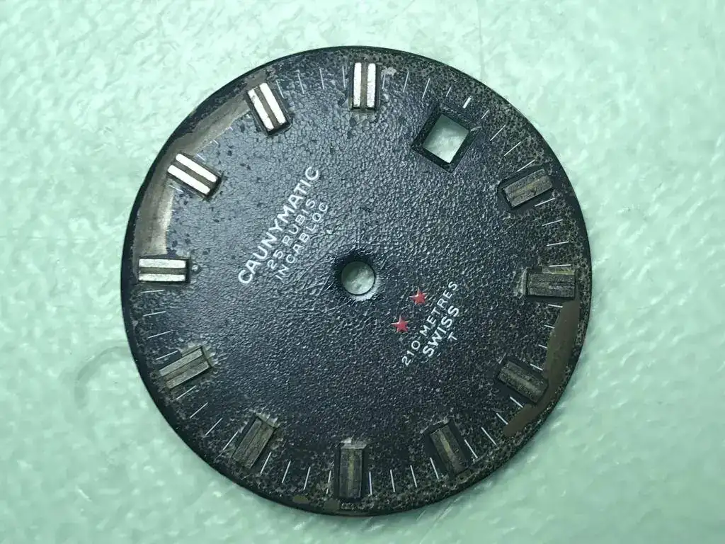

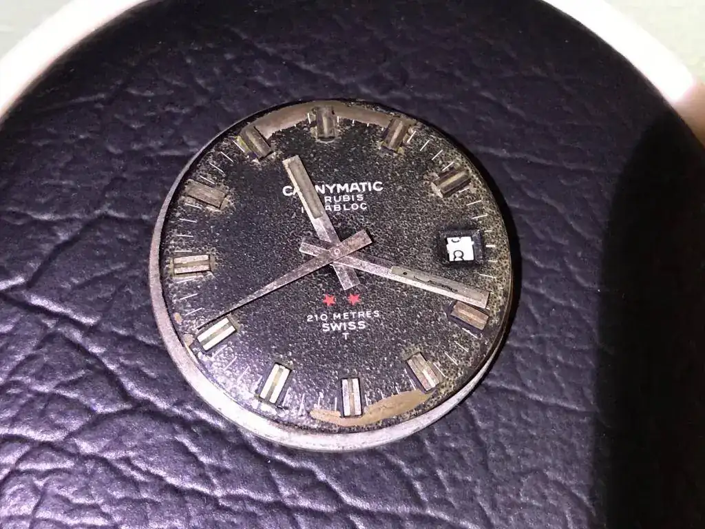

Destaca la textura y la leyenda "210 metres", tratándose de un "diver" de la época (¿años ´70?). Pero hay una grafía en la esfera que me llama mucho la atención y de la que no he conseguido datos siendo este el primer asunto a aclarar. Se trata de las dos estrellas rojas que se encuentran a las 6. Si alguno de vosotros conocéis esta referencia será bienvenido el comentario.

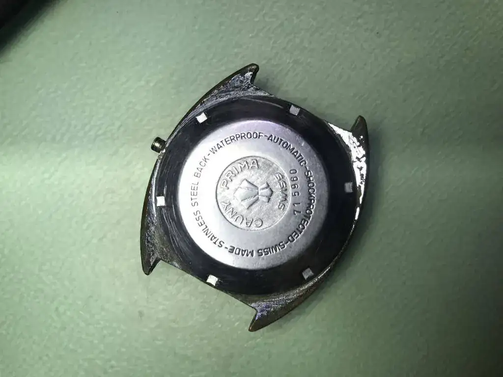

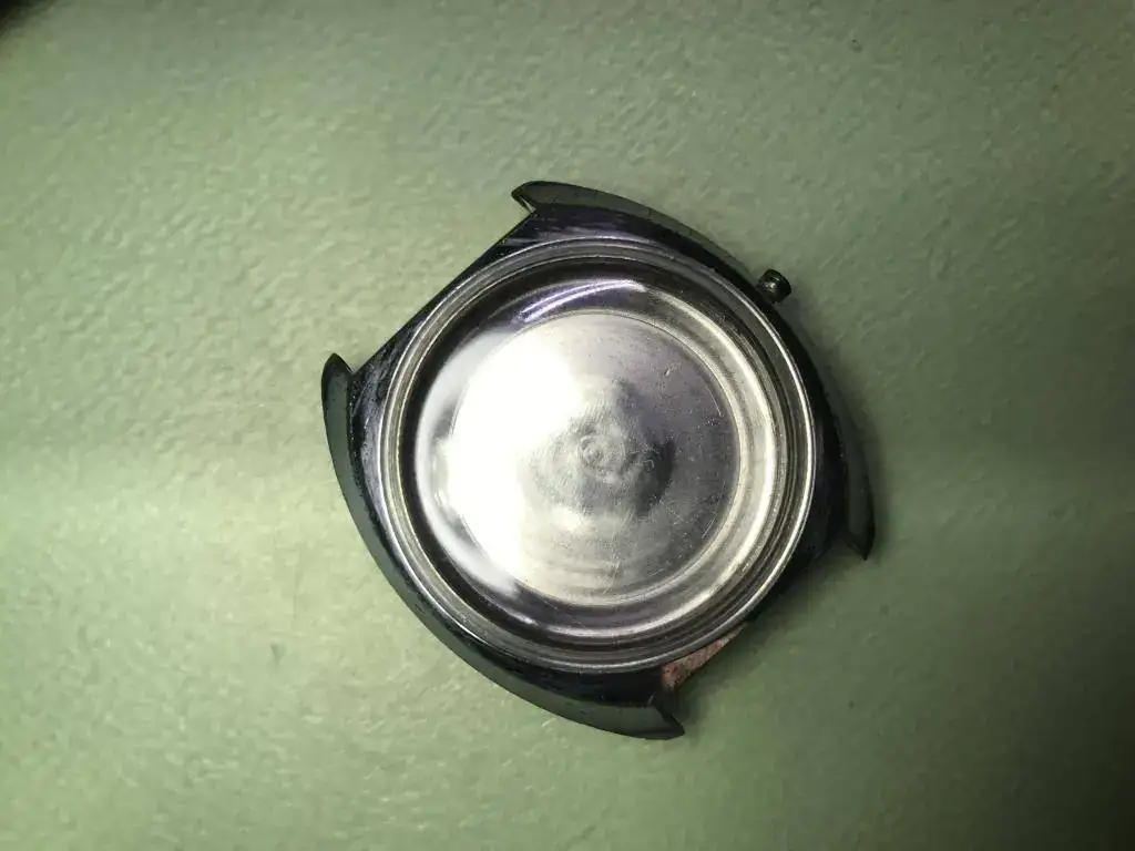

Otro punto que me plantea dudas es la caja del reloj. He estado buscando información de mi Caunymatic y los que encontré mostraban cajas con bisel "diver" y fondo roscado con información relativa a la profundidad de inmersión, sin embargo el mio no trae bisel ni esa información en el fondo.

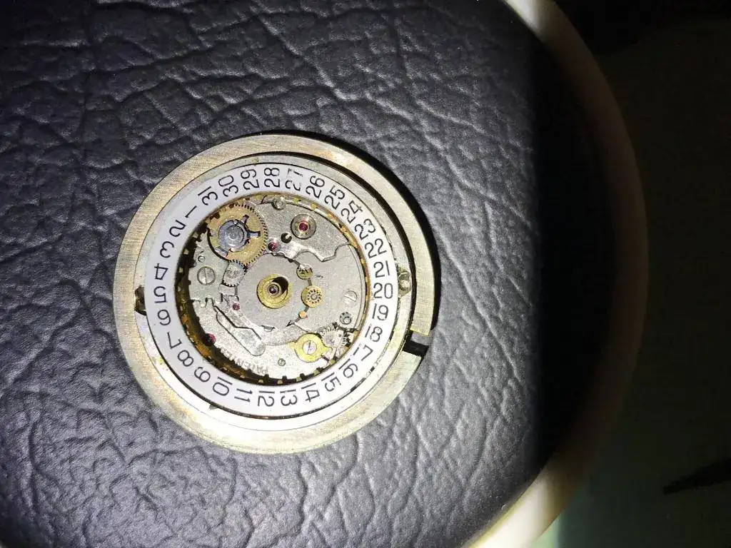

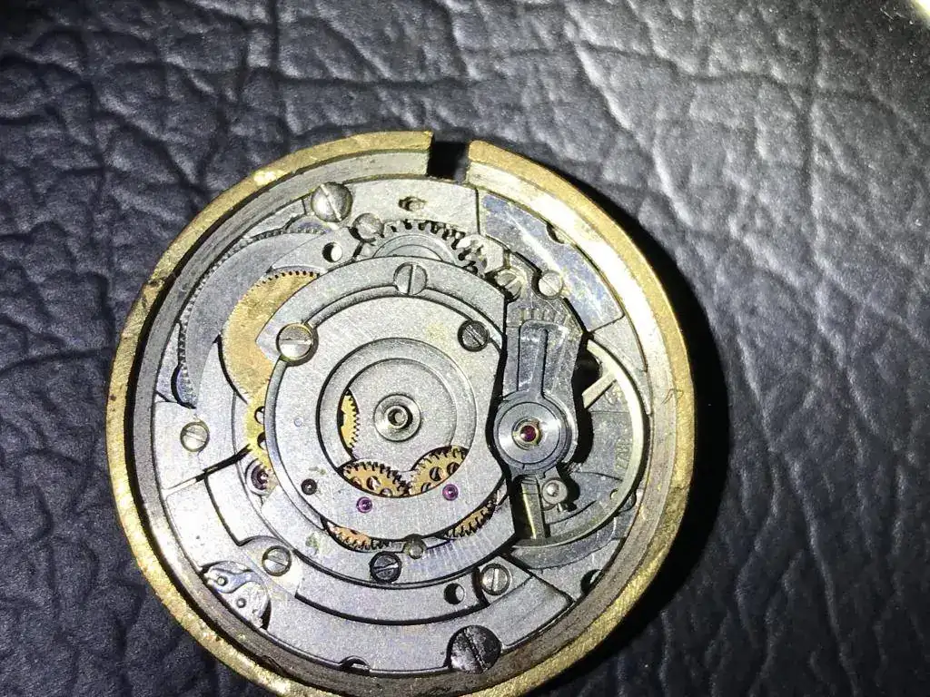

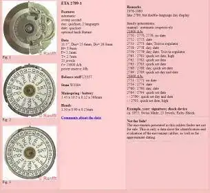

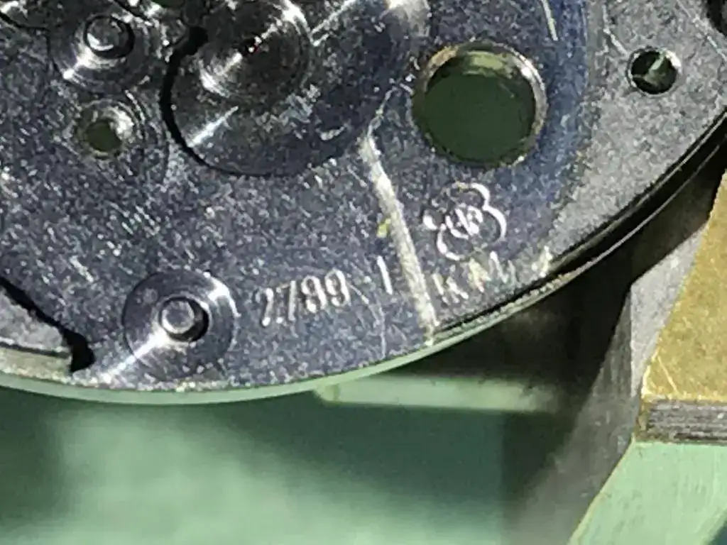

Por último, hay otra cosa que no me encaja aunque entiendo que podría darse. Se trata del movimiento, un calibre ETA 2789 según reza bajo el volante (por cierto, ¿qué significado tendrá esa "KM" bajo el símbolo de ETA?). Según tengo entendido es idéntico al 2790 pero este último con una alternancia de 28800 A/h, antecesores del conocido ETA 2824.
Según Ranfft, este movimiento lleva day&date pero como podéis observar la esfera solo tiene la ventana para el día del mes.
Además el calibre carece del disco del día de la semana.

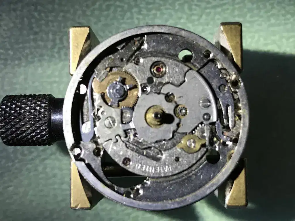

Desde mi punto de vista son demasiadas incongruencias y me plantea la duda de si este tipo de adaptaciones se hacían en la época para aprovechar fornitura y calibres o se trata de un actual "FranquenCauny".

Hola Cesccat, gracias por responder.
El primer enlace no me va, da error. El segundo era parte de lo que comentaba, misma denominación pero grafías, bisel y movimiento diferentes al que yo muestro.
He llegado a ver muchos con los elementos que muestra el segundo enlace pero ningún otro con las estrellas rojas de la esfera y con el movimiento 2789.
Hola. Ahora sí que puedo acceder al enlace. Sigue sin aparecer el ETA 2789. El más parecido, aunque con algunas diferencias, es el 2782.
Gracias de nuevo, el aporte es muy bueno y me lo guardo para futuras consultas.

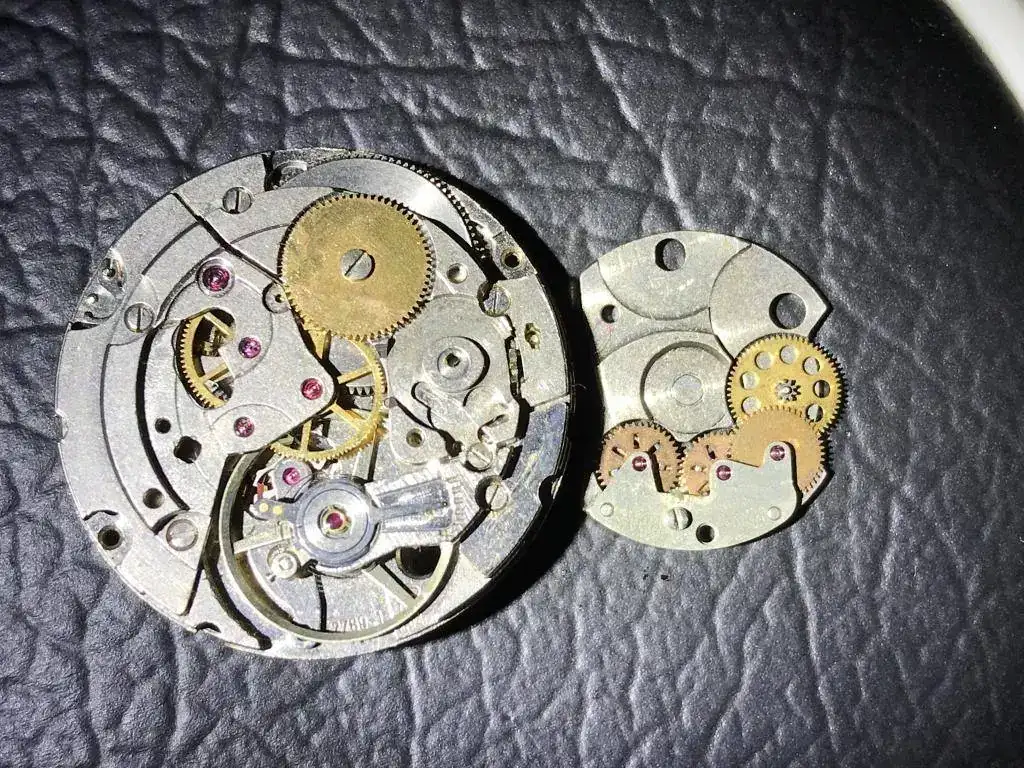

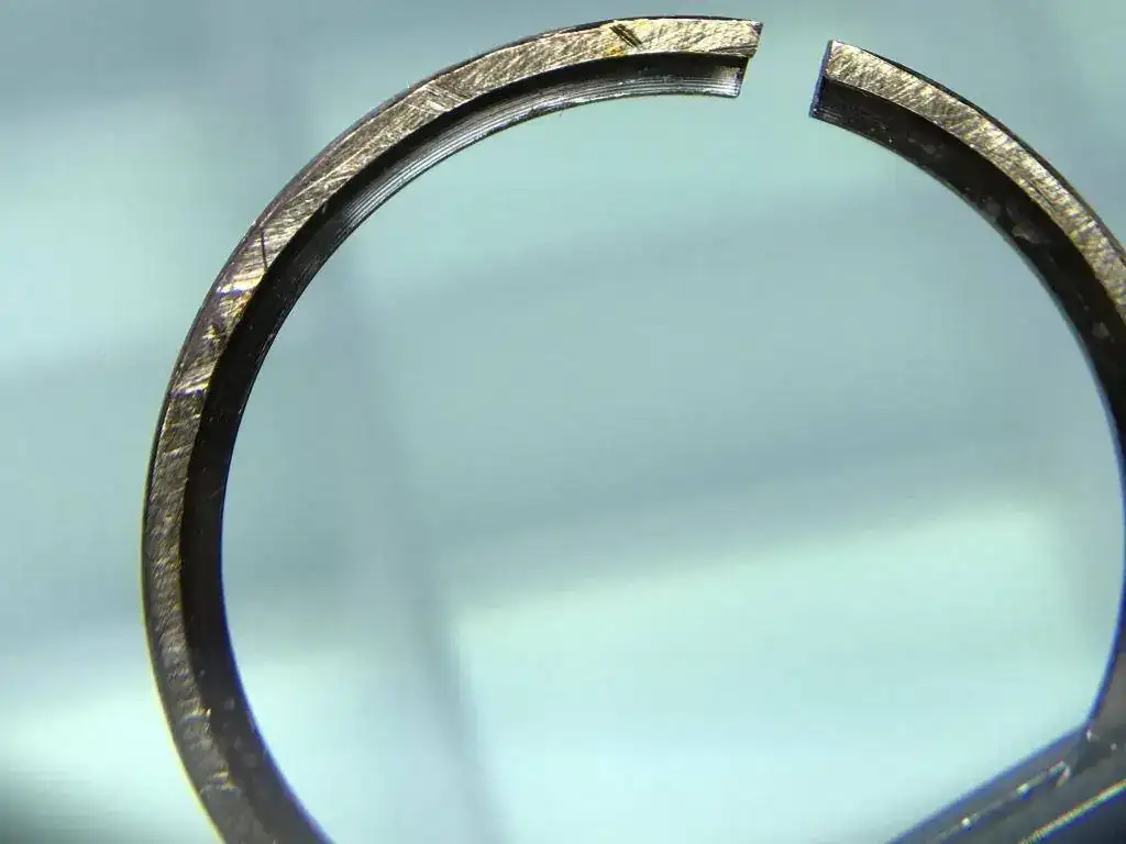

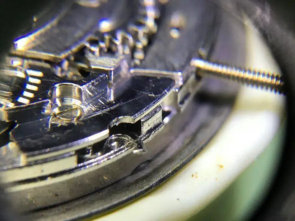

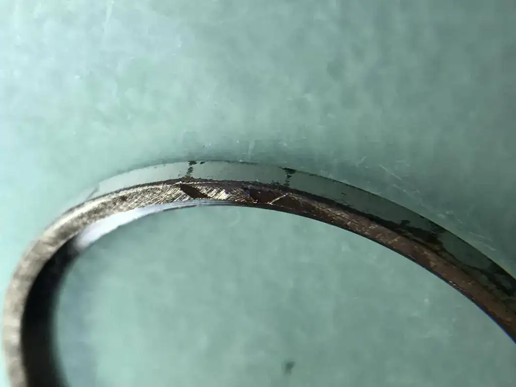

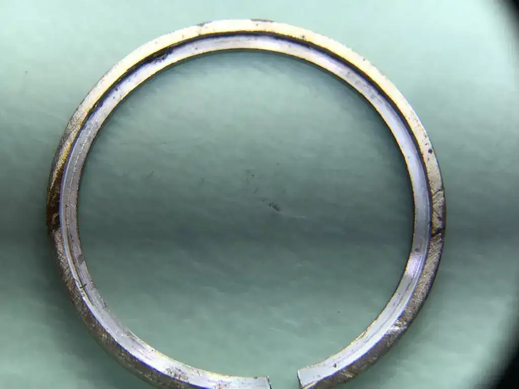

Sin embargo, hoy al realizar el montaje me fijé con detenimiento en la bata (puede verse montada en la primera foto de las últimas cuatro que pongo en el primer post) y me percaté de que esta trabajada para adaptarla a ese calibre y caja. Se me ocurren dos causas, que perdiera la original y un relojero le adaptara una de otro reloj o que efectivamente ese movimiento no corresponda a esa caja y requiriera adaptarle una bata para ajustarlo.
Adjunto fotos de lo que parece la rectificación de la bata.
E01FE7A9-467F-49EB-801C-438420EC3939.webp 335E664E-2109-4A0A-B260-97168E9EB780.webp 0D065B35-C4CE-4883-9426-C6BEDE677807.webp

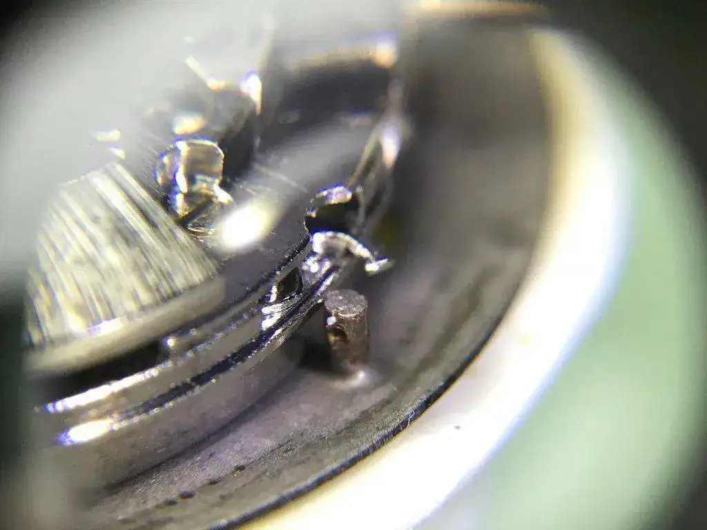

Definitivamente este reloj está hecho a restazos.
En las siguientes imágenes se puede ver como las patas de esfera son cortas para ese movimiento no llegando al sistema de bloqueo.

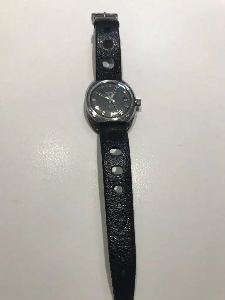

Así y todo parece que no hicieron mal la adaptación y todo queda en su sitio. Finalizado el servicio y montada con una tropic queda bastante bien.
