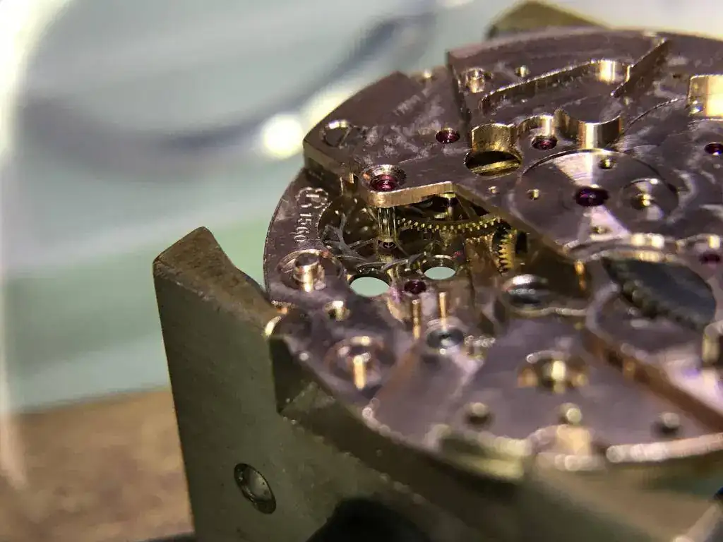

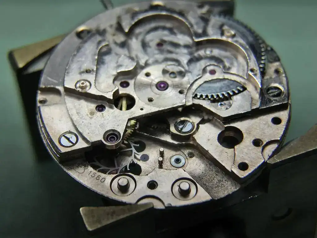

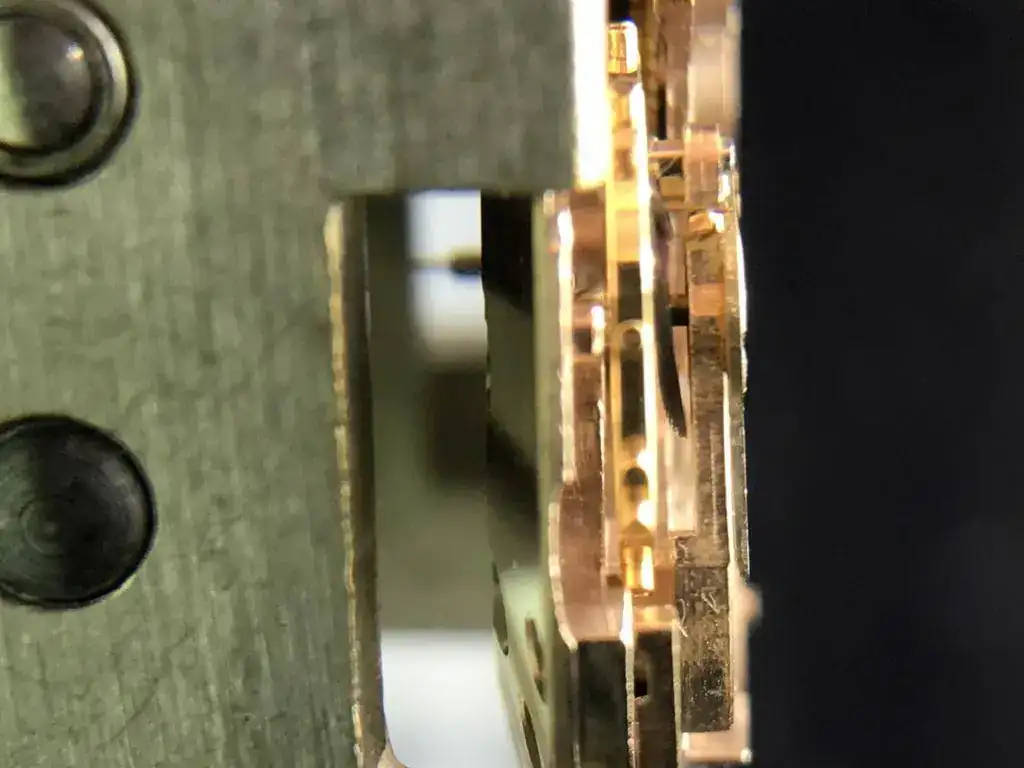

Os subo algunos vídeos y fotos para ilustrar.
IMG_9668.webpIMG_9669.webpIMG_9675.webpIMG_9676.webpIMG_9677.webpIMG_9679.webpIMG_9691.webpIMG_9694.webp
    5,6 KB · Visitas: 251
No se el motivo pero no puedo subir el vídeo.
En cualquier caso, probado sin el ancora y las ruedas del tren de rodaje y escape giran veloces y lo que parece sin resistencia.
Llegados a este punto creo que se podría descartar muelle real y rodaje. He revisado pivotes, dientes y rubís y sigo sin dar con el problema.
Alguna nueva idea?

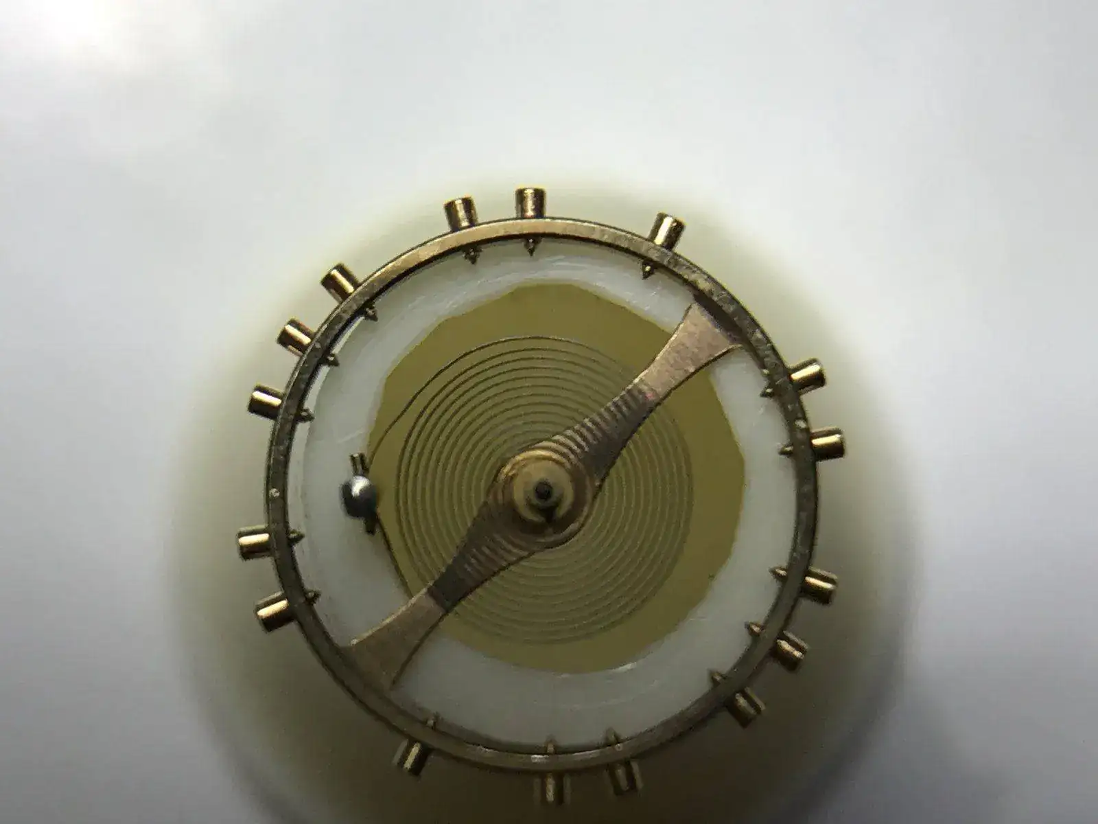

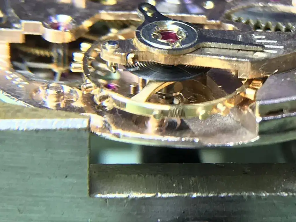

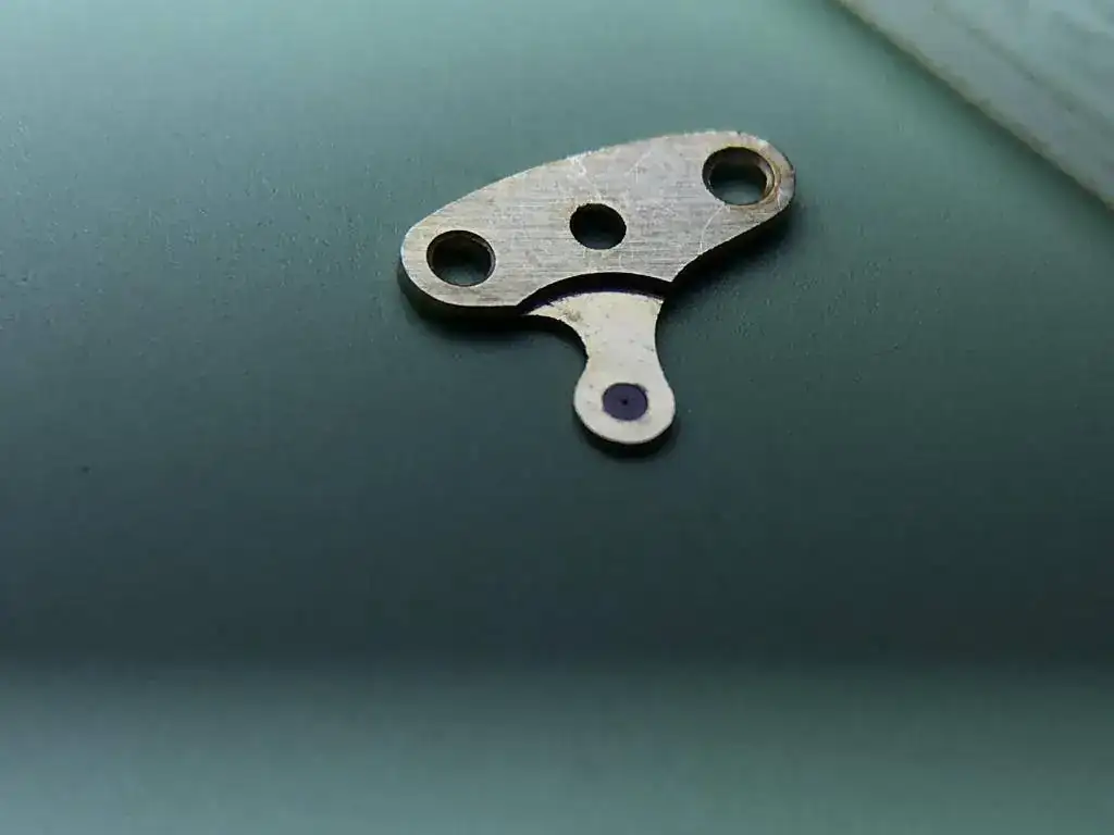

He desmontado incabloc y piedras, observado pivotes de ejes. En algún sitio hay un rozamiento o algo parecido pero no soy capaz de detectarlo.
Probado rodaje sin ancora la rueda de escape hace retroceso en la parada, bueno, ayer lo hacía. Cuando me puse hace un rato buscar el problema me he dado cuenta que ahora no retrocede.
Hola. Yo también pienso que no es suciedad. Creo que no has hecho la prueba que te sugirió AGC. Monta el volante en el movimiento SIN el áncora y su puente, y mira si se mueve libremente. En caso afirmativo, el problema debería estar en el áncora, y en caso contrario, en el volante. Puede ser que cuando lo montas, roce la espiral con la raqueta o puente.
Alberto

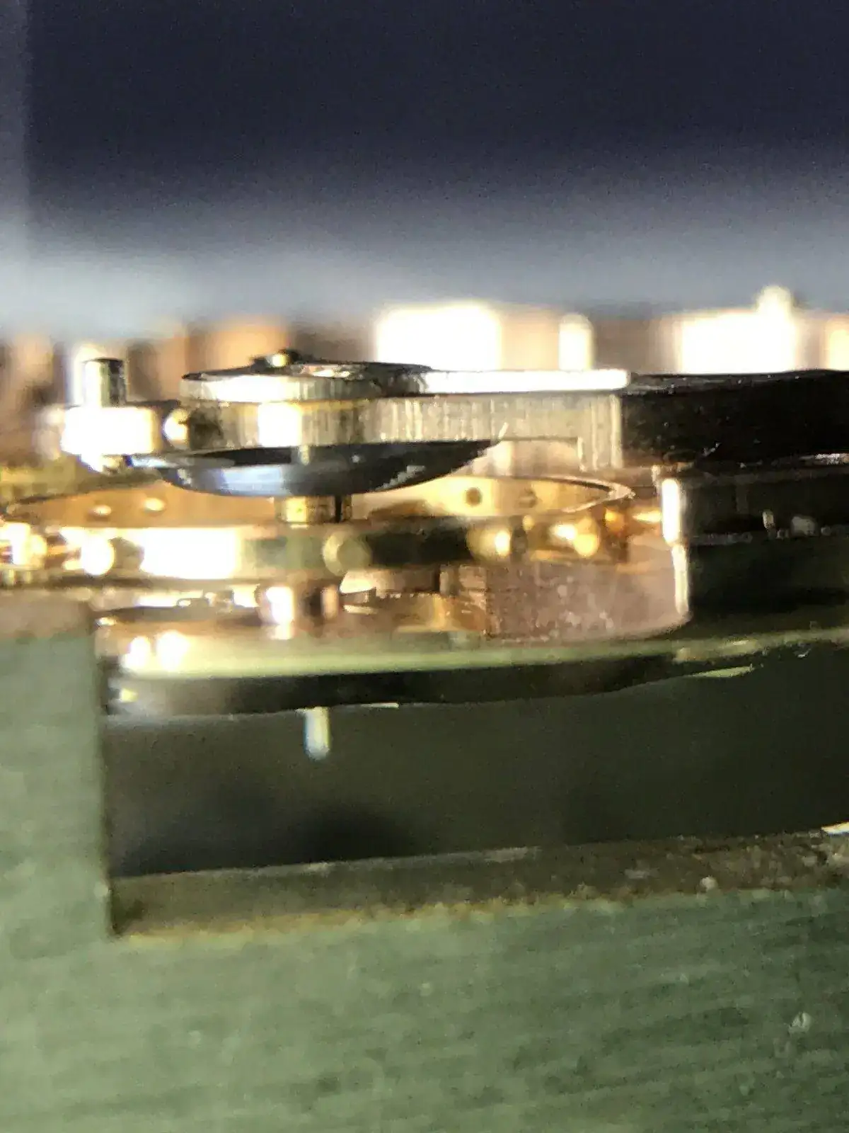

Hola,
me llama la atención lo bajo que se vé el plateaux,
me gustaría ver una buena foto de costado del volante,
y otra cosa, ese resto de espiral que queda, detrás del pitón,
más vale que lo endereces y que lo saques apenas para afuera,
ya que no es bueno que esté hacia adentro, hacia el volante/espiral.
Álvaro

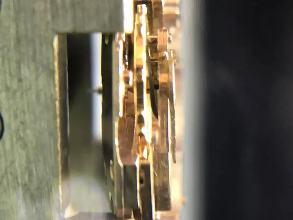

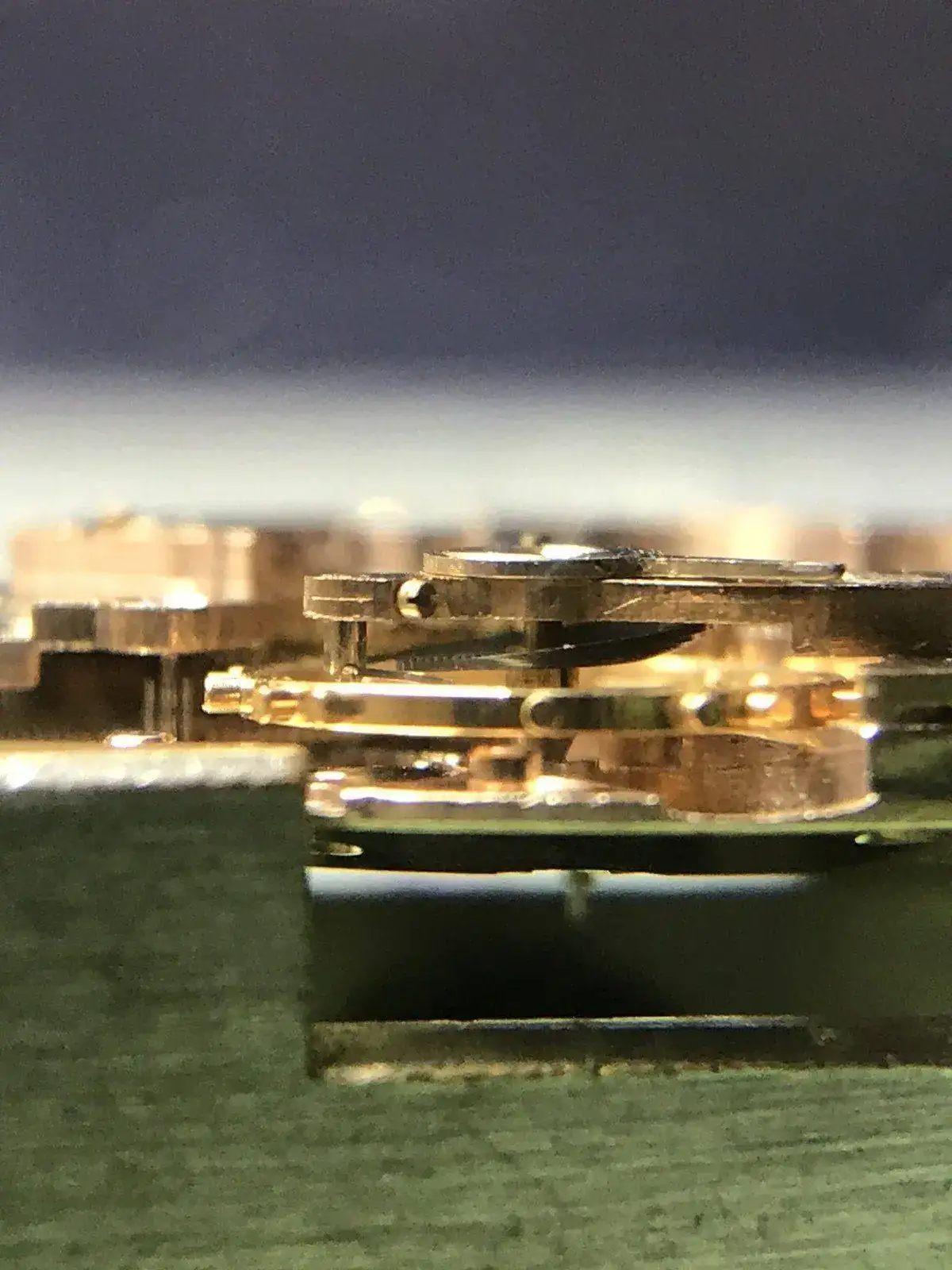

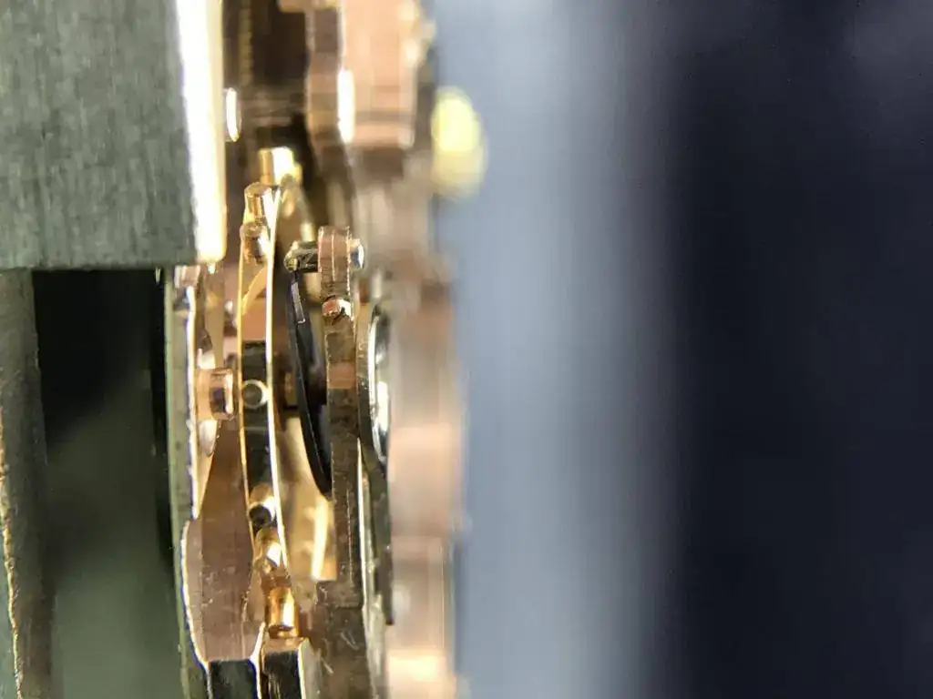

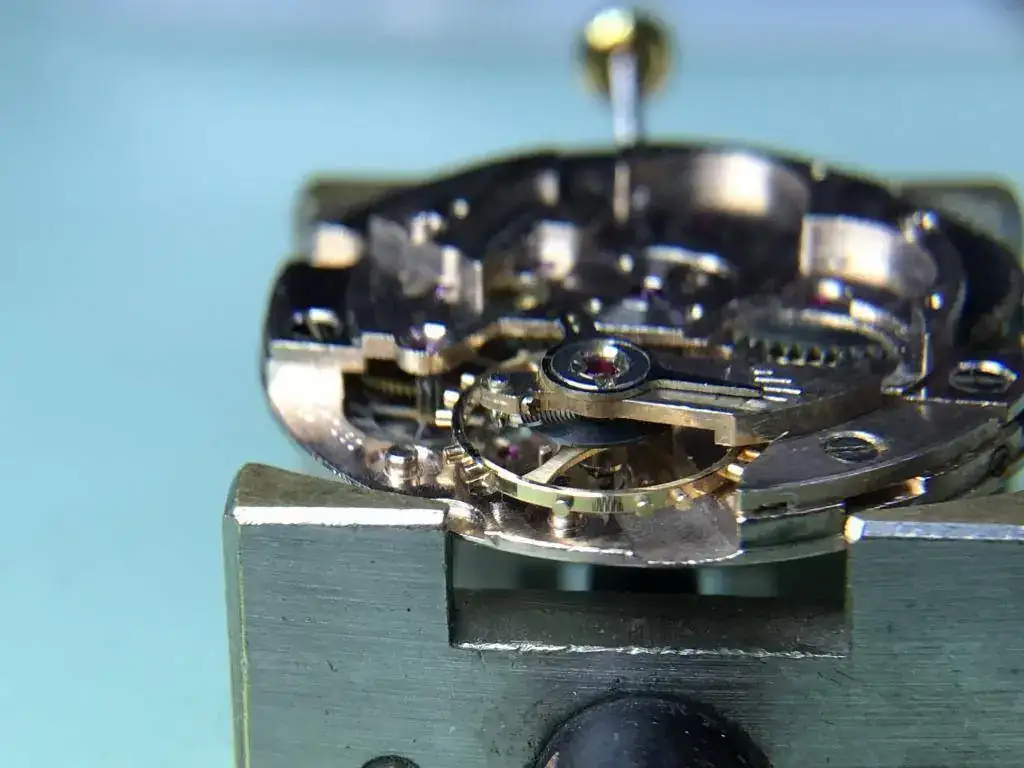

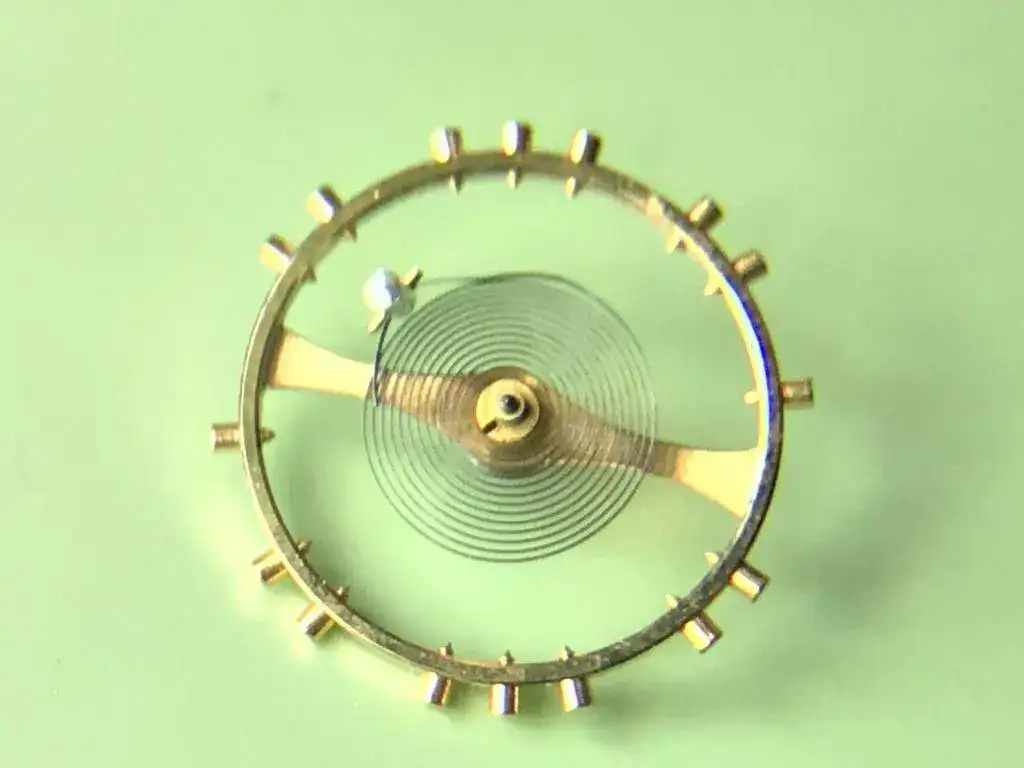

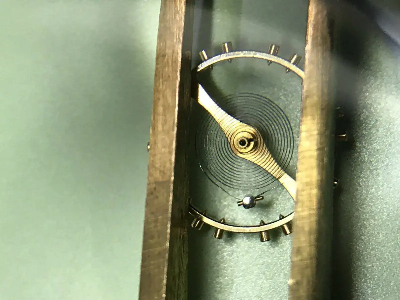

Subo las fotos que pides y alguna más por si pudiera ayudar las distintas vistas.
He observado que con el puente de volante montado en la pletina se observa la espiral bastante inclinada aunque no percibo el motivo. Sin embargo con el volante fuera de su puente no parece que la espiral manifieste este problema. Aunque juraría que no rozaba en el excedente de espiral que mencionaba Álvaro, me da la impresión de que pudiera ser una posible causa.
Ya lo corregí colocándolo correctamente. Si no me dais otras indicaciones montaré de nuevo y probaré.
Saludos,
Alberto.
IMG_9715.webpIMG_9723.webpIMG_9773.webpIMG_9789.webpIMG_9799.webpIMG_9719.webpIMG_9726.webpIMG_9729.webpIMG_9730.webpIMG_9739.webp
    20,4 KB · Visitas: 214

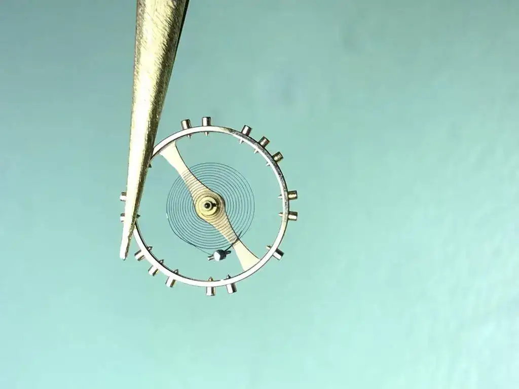

Alberto ,
Me parece, que tendrias que cambiar el eje de volante,
el pivot inferior está falto de un cacho. :)
Corregir las curvas del espiral:
Y esa inclinación de costado en el espiral,
sin duda -en mi opinión- es por la falta de altura en el pitón en el puente de volante.
Es evidente que el espiral fue reemplazado, entonces el pitón tal vez es más largo,
y parece que asoma demasiado por encima del puente de volante.
Aflojale el tornillo y levantalo más al pitón, hasta que quede el espiral a nivel.
Abrazo
Álvaro
Siempre presente que lo ideal es que la parte del espiral que pasa por el registro de la raqueta,
debiera estar levemente sobre la "L" de la llave, sin tocarla (y que tenga su juego)y
y el espiral -ya en marcha- oscilar entre los dos puntos del registro.
Si el espiral parece "pegado" a uno de los dos extremos (registro o llave), va a acelerar, y
a dar errores de escape cada vez que movamos la raqueta.
Esta claro, si nos fijamos en los pivotes del volante, el de abajo es mas corto, solución cambiar el eje de volante o volante completo.
Hola.

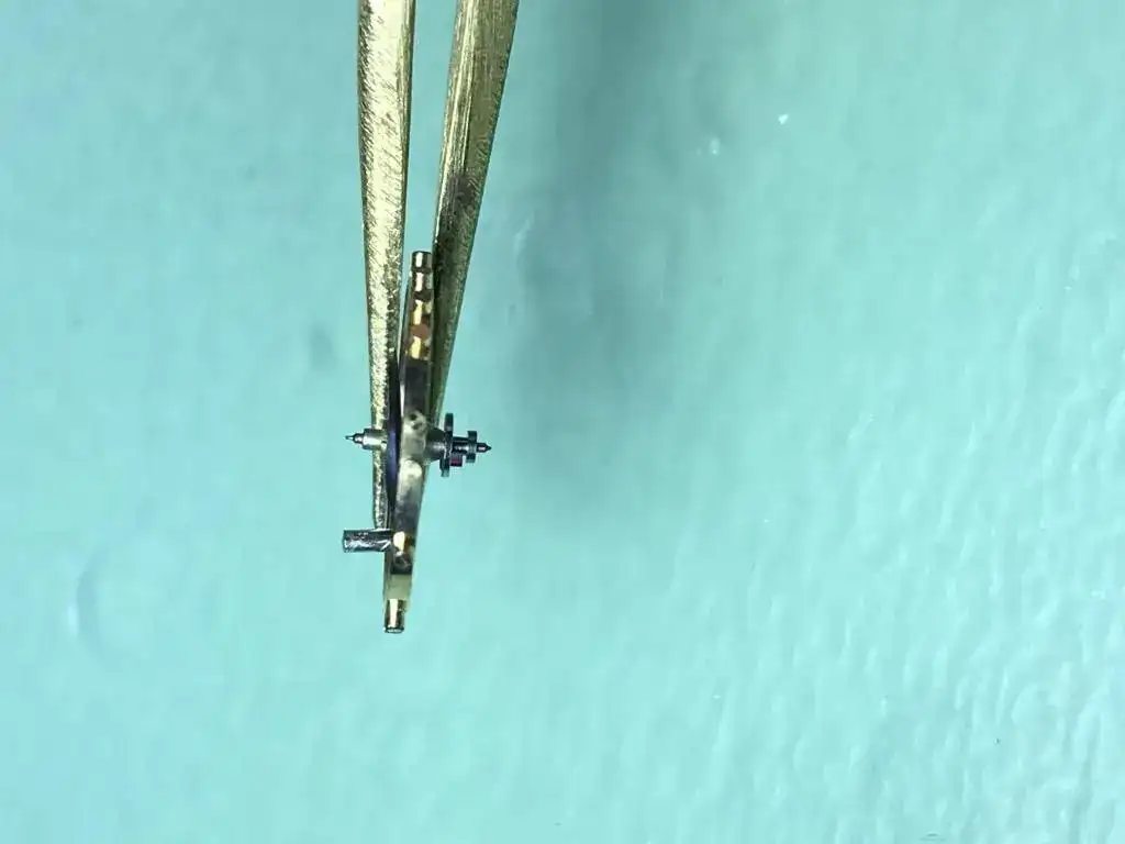

Efectivamente, Álvaro y 6ali, el pivot de abajo se puede apreciar incompleto, requiere cambio del eje de volante.

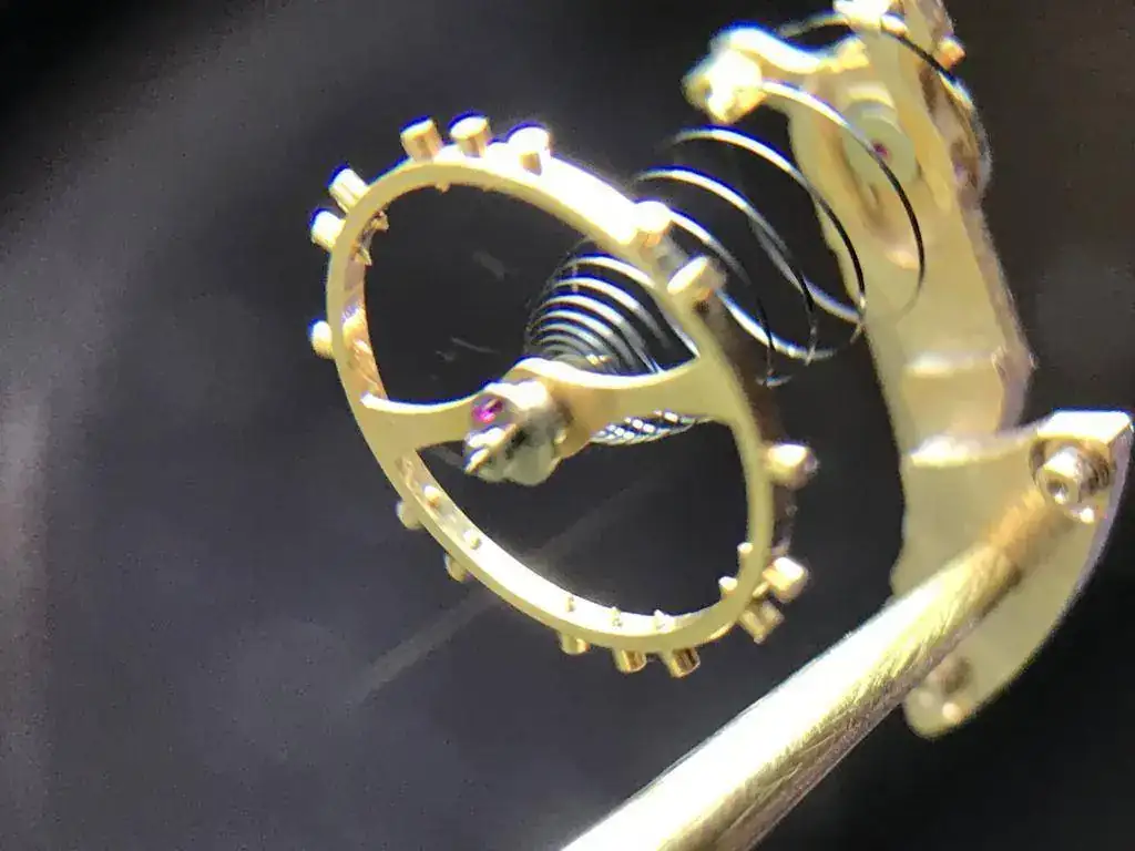

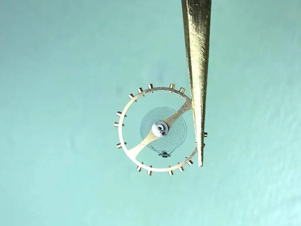

Álvaro, he modificado la altura del pitón y no me termina de corregir la inclinación de la espiral. Si lo dejo bajo acentúa la inclinación y si lo subo me “aparagua” la espiral, es decir, sube el lado del pitón sin descender el opuesto (lo ilustro con fotos). Tengo que observar con más detenimiento ese efecto.

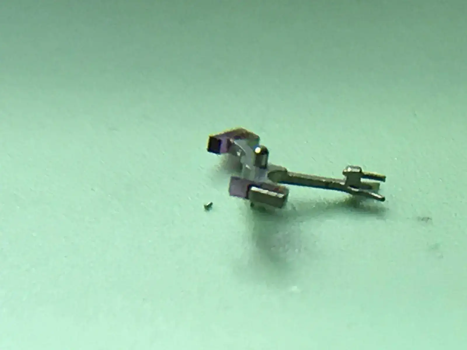

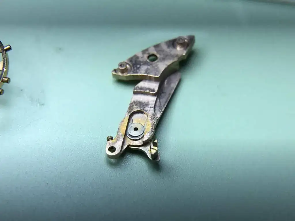

Por último y por desgracia, en las distintas manipulaciones y pruebas he roto el pivot del ancora por lo que ahora me toca encontrar varias fornituras para este calibre, y la verdad, no se como anda el mercado de este movimiento.
Bueno, ilustro con fotos y ya os contaré cuando trate de subsanar estos problemas.
Muchas gracias a todos, es un placer teneros cerca (aunque lejos geográficamente) y poder leeros.
Saludos,
Alberto

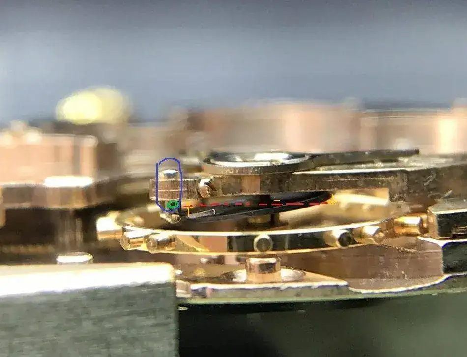

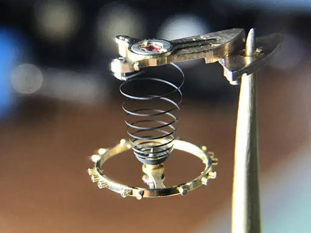

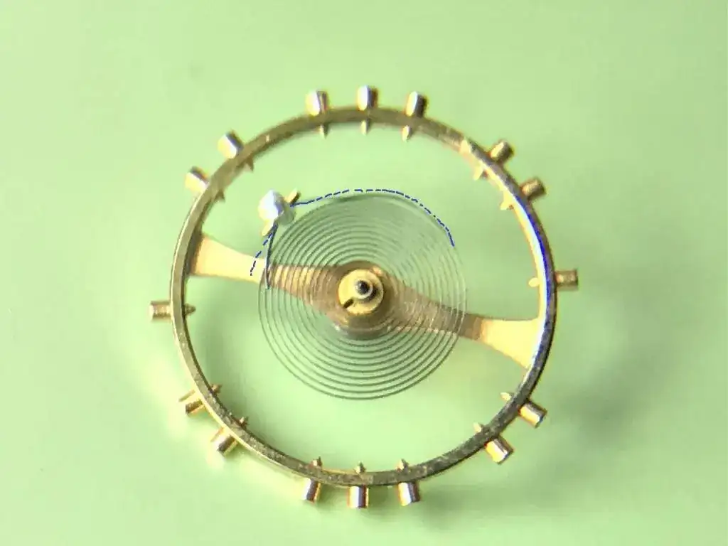

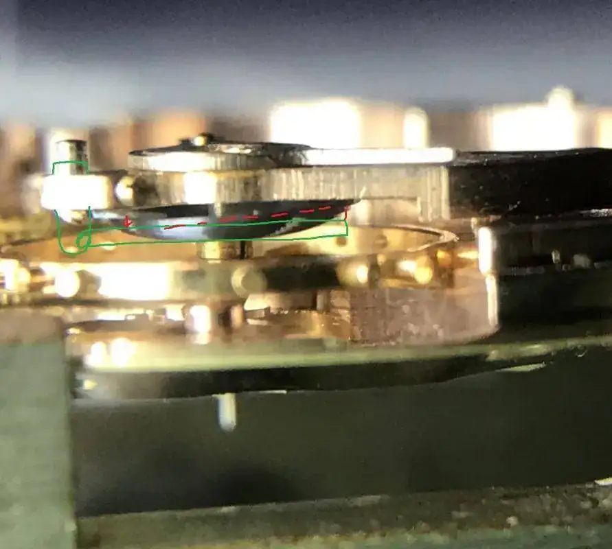

Espiral parcialmente corregida, aún quedaba centrarla en el registro tal y como comentas, Álvaro, en tu mensaje anterior.
Pitón abajo, espiral inclinada
Pitón arriba, aparaguamiento de la espiral
Pivot ancora roto

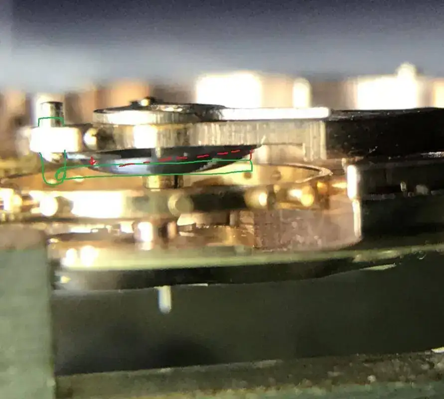

Hola Alberto,
El espiral de arriba se ve mucho mejor,
Ahora, yo bajaría apenas un poco el pitón hasta que quede en el medio,
y veas que el espiral no queda ni abajo como antes,
ni arriba como ahora.
Guiate por el pitón hasta que el espiral junto a él se alinea con la virola de espiral.
Ahí debería quedar en el medio.(linea verde)
Exageré un poco antes, tenias más bien que bajarlo desde el pitón.
Pero si, la corrección de las espiras para que queden uniformes, está muy bien.
Si falta corregir una leve inclinación en el espiral atrás, (línea punteada roja)
hacia el puente de volante
Lo bajás con apenas presión en la flecha para terminar de corregirle la inclinación.
El pivot de áncora
(acá le llamamos tige de áncora) se cambia.
Hola Alberto,
Ver el archivos adjunto 526161
El pivot de áncora
Si, el pitón puse fotos de los dos extremos (arriba y abajo) para que se viera el comportamiento de la espiral.
Efectivamente buscaré una posición intermedia y aún así tendré que bajar la espiral por la zona que marcas con puntos rojos. Lo que me llama la atención es que fuera de u puente la espiral aparece plana y montado el volante sobre éste aparece esa inclinación, tengo que verlo con más detenimiento a ver qué le produce esa tensión.
Ya he localizado el eje del volante y será el primero que intente cambiar, no tengo mucha confianza en conseguirlo a la primera pero sólo así aprenderé. Actualizare cuando lo tenga.
En relación al ancora, no sabía que se pudiera sustituir, tendré que localizar la tigé de áncora y buscar algún manual de procedimiento. De volante si he encontrado algo pero no así de áncora.
Gracias y saludos.
Alberto

Creo que tengo ambas piezas, eje inca y tige de áncora para este calibre.
Si de última no conseguís por allá, te lo hago llegar.
Álvaro
Hola.

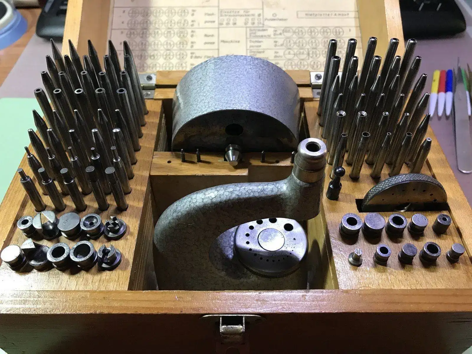

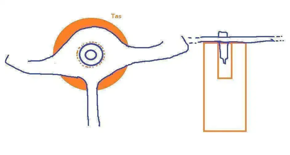

No, no he comentado nada de punzonera así que aprovecho ahora para comentaros que hace algunas semanas me hice con una que espero me sea útil para futuros trabajos, siendo el primero el que nos ocupa.
Creo que esta es suficiente para cambiar el eje del volante, no??

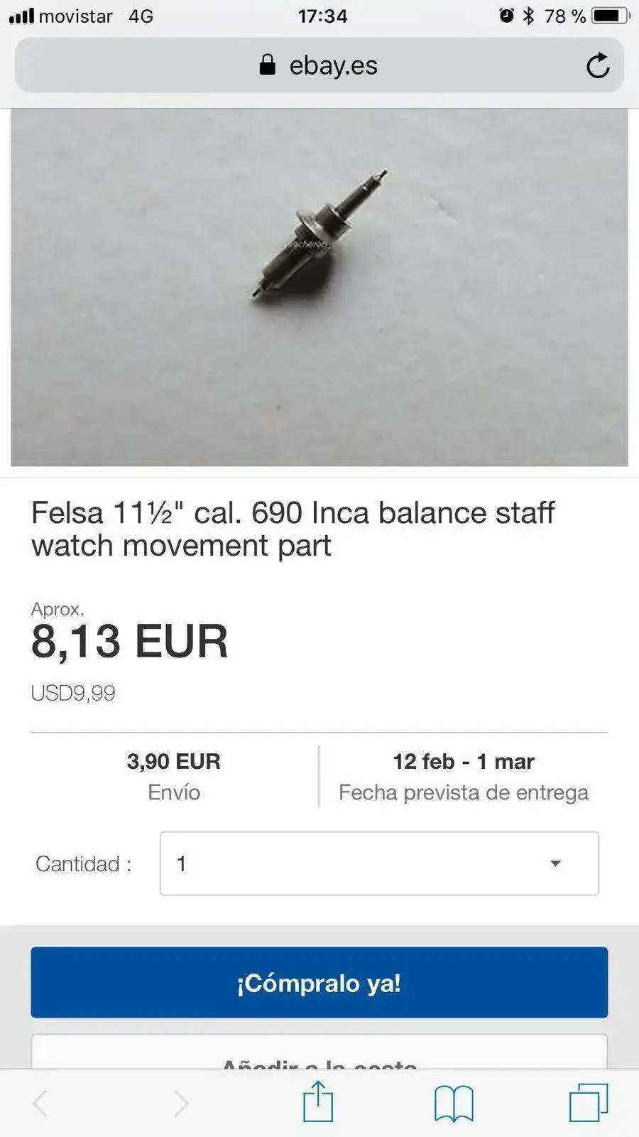

Por otro lado, el eje que he encontrado es este, creo no equivocarme pues mi calibre es el modelo con incablock.
Pero la tige de áncora, nada en absoluto. Ni la localizo ni he podido encontrar ningún trabajo sobre el procedimiento a seguir para su reemplazo. Dónde puedo localizar un “manual” o vídeo para el cambio de la tige? Del eje de volante si que los hay en youtube.
Álvaro, en relación a tu ofrecimiento, con mucho gusto lo aceptaría pero creo que no debo causarte la molestia hasta agotar todas las vías que tengo por aquí.
Sabiendo que puedo contar contigo, te dejaré como último recurso para los imposibles [emoji6].
Saludos y sigo trabajando en el asunto.
Alberto
Ese eje debe ser el correcto.
La tige de áncora a presión (las hay también a rosca, típicamente en relojes más antiguos que el F 1560),
se puede quitar con un punzón de centrado o de punta (ya está roto el pivot, no es cierto?),
usando de tas uno que deje pasar la tige de áncora rota, pero que sostenga el cuerpo del áncora,
de preferencia, sin que este tas llegue a tocar las levés o la horquilla, claro está.
Como tu punzonera tiene la variante de doble altura, tenés la ventaja de poder utilizar punzones como tas,
de modo que la variantes de herramientas se multiplica, cosa que ya debés saber, seguro.
Un método que uso para las tiges de áncoras, es inverso al normal (ejes, etc),
debido al diminuto tamaño de estas piezas.
es muy complicado manipularlas y presentarlas en su cavidad, en el áncora,
para luego bajar el punzón.
Lo que hago es buscar un punzón que aloje el pivot de la tige de áncora,
-con poco margen, centésimas de holgura, como en los ejes-
pero que haga tope en el escalón de la misma.
Una vez seleccionado el punzón, agrego una gotita de aceite en el agujero del punzón,
y coloco le tige, que debido a sus exiguas dimensiones y peso, queda "pegada" al punzón.
Con el áncora en el tas, bien centrada, se baja el punzón manualmente
-si no se dispone de un baja piedras o baja-rubí-
lentamente en su alojamiento, en el áncora.
Es buena idea sacar fotos del áncora antes de hacer esto,
para poder darse una idea de la altura a la que originalmente estaba colocada la tige de áncora.
Ahora sí podemos lavar bien punzón y áncora, y listo.
Álvaro
