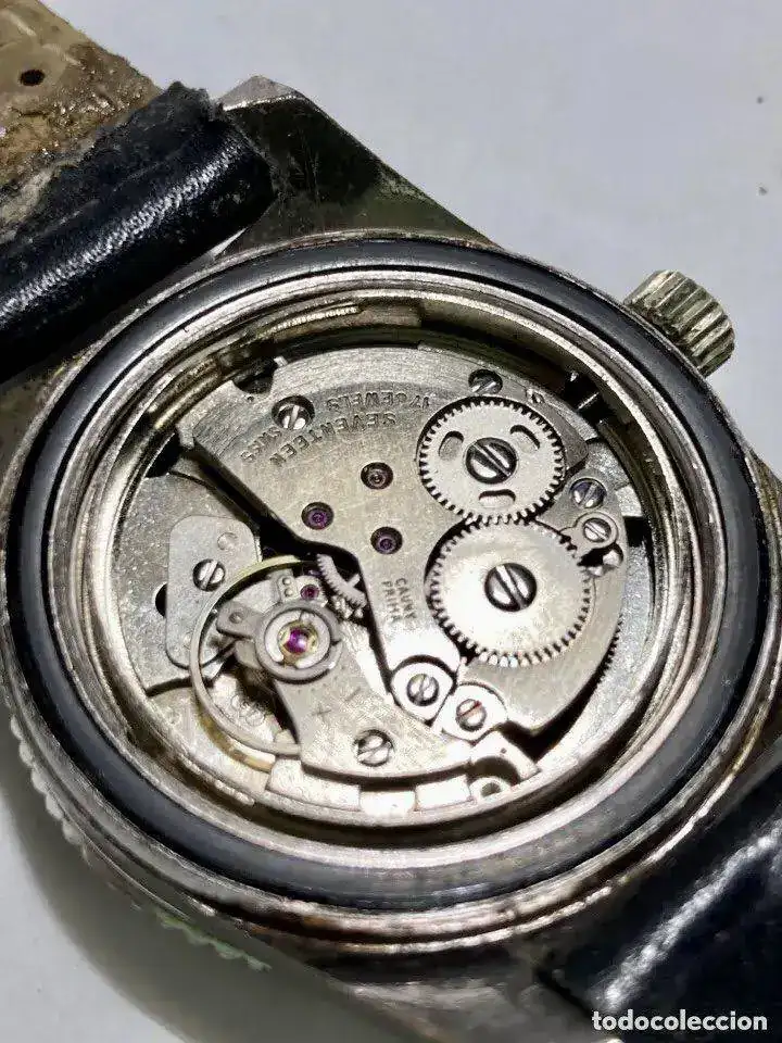

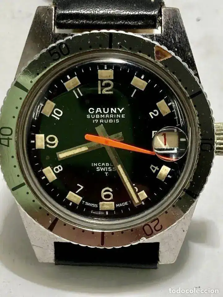

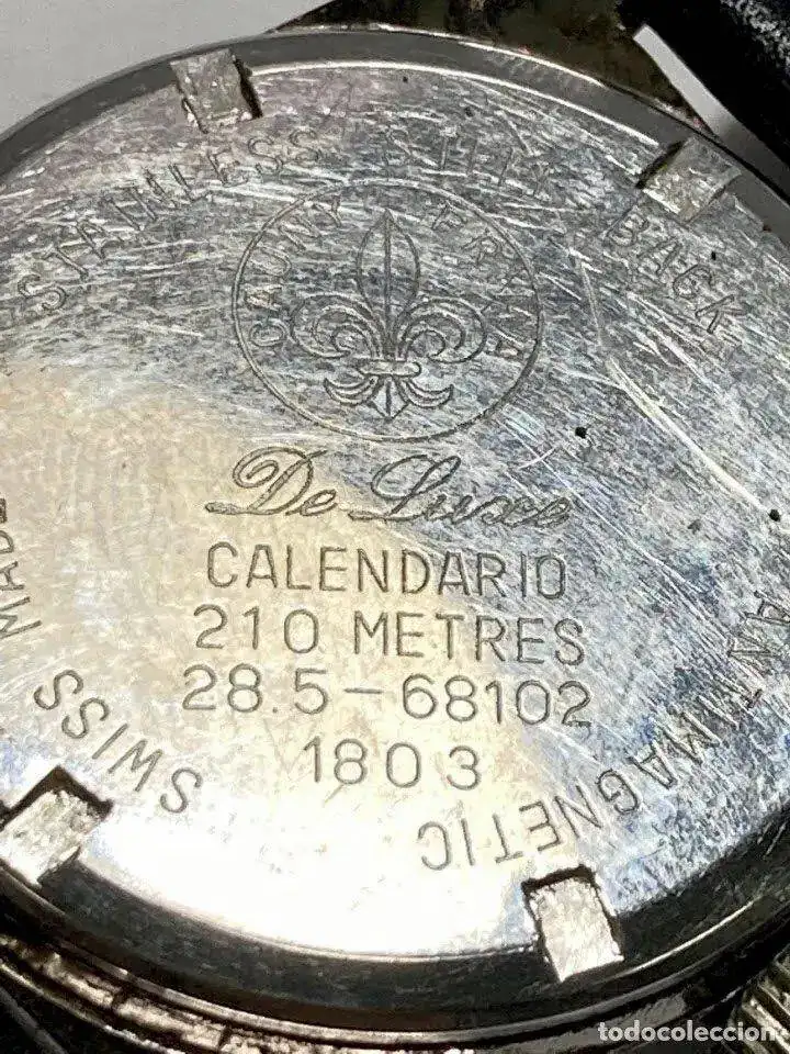

Hola, recientemente he adquirido este cauny submarine, para mi gusto es muy bonito y solo se retrasa unos 40/50 seg/día. Desearía que los entendidos me dieran un poco de información ya que no he encontrado nada de este modelo en concreto. Además lo enseñó haber que os parece. Gracias y un saludo
Reacciones: Usuario eliminado 105032, Cronos64, KIKEMORGAN y 6 más
Monta un movimiento ST, Standar, del que se puede conseguir bastante más precisión probablemente con una buena limpieza y lubricación.
Yo no soy de divers pero tiene una bonita estampa y una buena conservación.
Reacciones: yakokornecki
Encontrar información de este reloj y de muchos de los que preguntan últimamente, se limita a saber que calibre monta y quién le estampó la marca en la esfera. Ir más allá es complicado salvo que des con el catálogo que pudiera llevar el comercial de la Cauny o de cualquier otra marca, para enseñar las piezas a los vendedores o una publi en una revista, cosa que también dudo.

AS 1803 (Standard 1803)
Features
manual wind
sweep second
date: set by changing 21-24h
Data
11.5''', Dm= 25.6mm, Do= 26.0mm
H= 4.5mm
F= 1.3mm
T= 2.2mm
17 jewels
f = 18000 A/h
power reserve 46h
Balance staff U3223
Stem W3086
Mainspring / battery
Zf1389, 1.70 x 9.0 x 0.10 x 290mm
Hands
1.50 x 0.90 x 0.20mm
Comments about the data
Remarks
family:
without/with date respectively:
1800/1801: 10.5''', 18000 A/h
1802/1803: 11.5''', 18000 A/h
1940/1941: 10.5''', 21600 A/h
1950/1951: 11.5''', 21600 A/h
signatures: AS, ST, AS/ST
Example, year: signature; shock device
1-2) ca. 1965: MK, AS/ST 1803, Swiss, 17 Jewels; Incabloc
3-4) ca. 1970: UA, AS/ST 1803, Swiss, 17 Jewels; Incabloc

Standard 1803 (AS 1803)
Features
manual wind
sweep second
Data
H= 4.5mm
F= 1.3mm
T= 2.2mm
17 jewels
f = 18000 A/h
power reserve 46h
Balance staff U3223
Stem W3086
Hands
Remarks
family:
(AS 1803)

Muy bonito. Una esfera preciosa :ok:

Bien cierto !! Compañero Cesccat, como no entiendo nada, que opinión das de esta máquina. Gracias
Las máquinas As/Standar dieron buen rendimiento a muchos relojes y lo siguen dando. No son el top de los ebauches pero se desenvuelven muy decorosamente.
No te preocupes mucho de esos flecos, dále un buen servicio y tendrás reloj por mucho tiempo. Como no creo que tengas que conducir un AVE o pilotar un avión, unos segundos más o menos, en un día, no te creará problema alguno.
