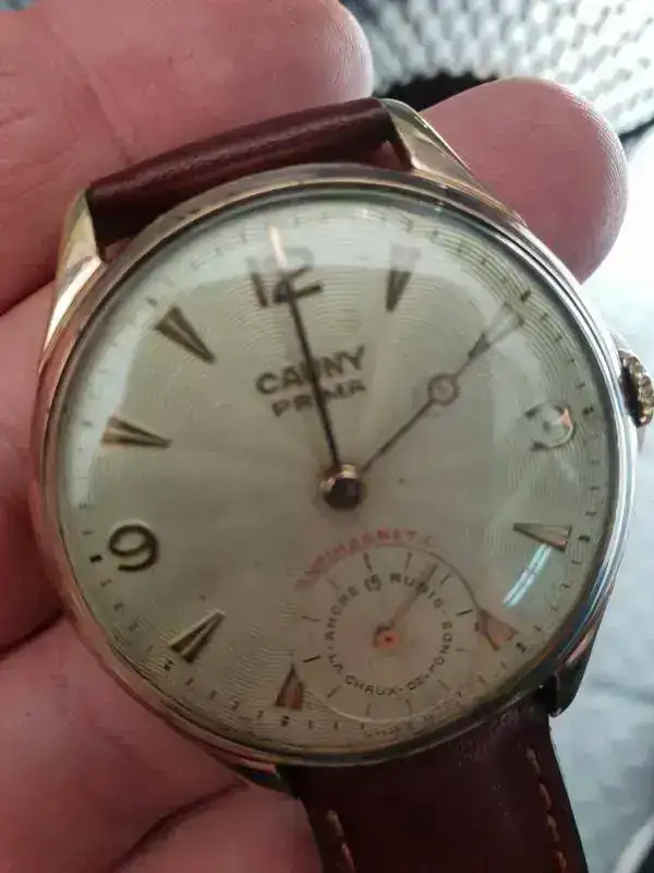

Buenos dias
Solicito ayuda porfavor, a los que querais echarme una mano y sepais del modelo en cuestión [emoji25]
Hoy deambulando me encontré con este reloj. Total que se vá conmigo a casa
Qué me podéis contar sobre el modelo y si necesita algún servicio/restauración/lo que sea que necesite ?
Muchas gracias

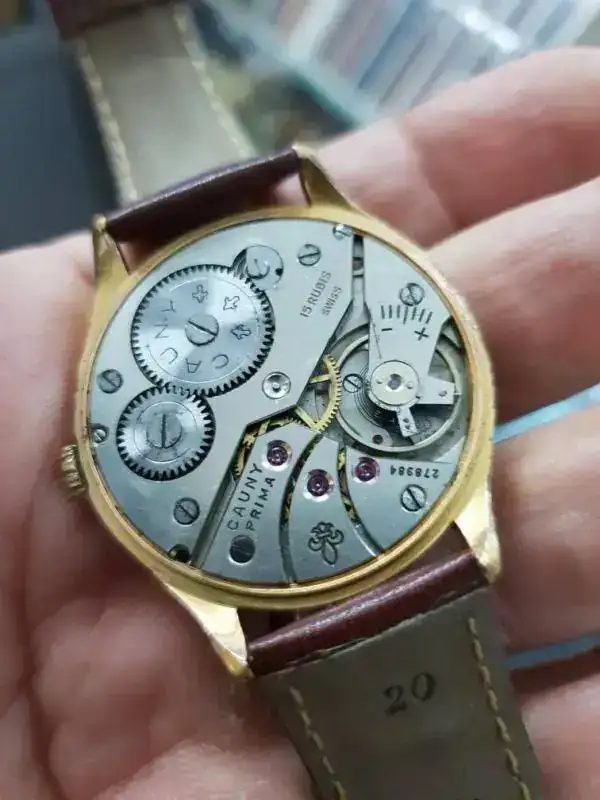

Es un Cauny prima con cal Unitas 600, si la tapa posterior es la original debe llevar inscrito el número del cal.Por la posición de la raqueta creo que necesita una limpieza

Qué bonita Unitas, Saqr. Y qué guapo por fuera también :clap:
Como te dice Razzi, en el exterior de la tapa Cauny solía colocar un número que corresponde al calibre que monta la pieza. Yo estéticamente no le haría nada: la caja está estupenda y la poquita suciedad que tiene esa hermosa esfera creo que es mejor no tocarla mucho, porque igual es peor el remedio que la enfermedad y porque en el camino te arriesgas a dañar las grafías que están intactas. Yo le haría limpieza al calibre y lo disfrutaría tal cual :)

Observo que le falta un tornillo de sujeción a la caja.

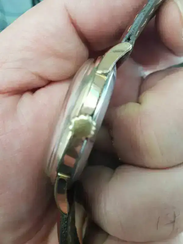

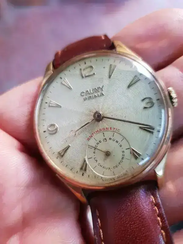

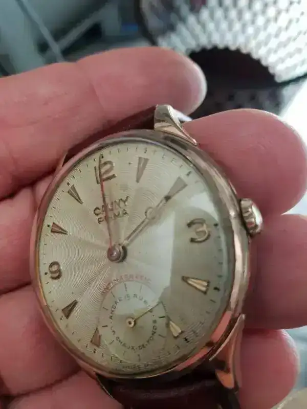

fotos varias...

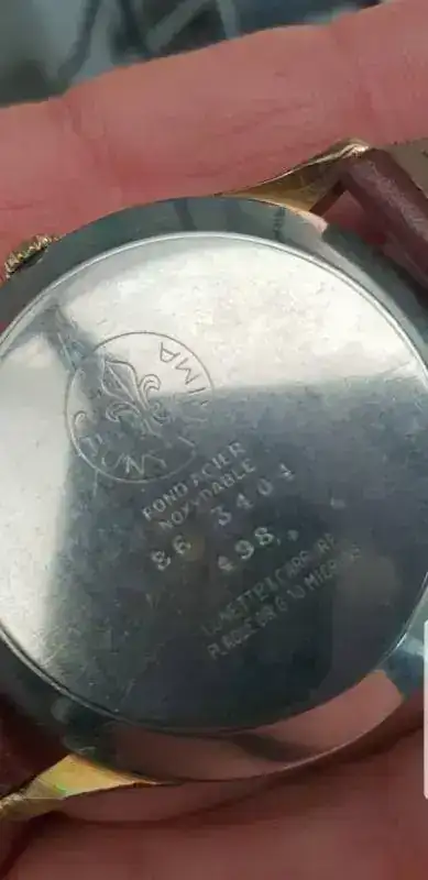

y la tapa :
Rectifico el cal es un UT 498, estéticamente está bien yo le haría una limpieza y engrase al cal
Que bonito... tiene que ser grandote, ya que el calibre es casi de 16 pulgadas... vaya.. un reloj de machotes....jajajaja
Supongo que es el 498, predecesor del 6498, no se si también de esa medida???
