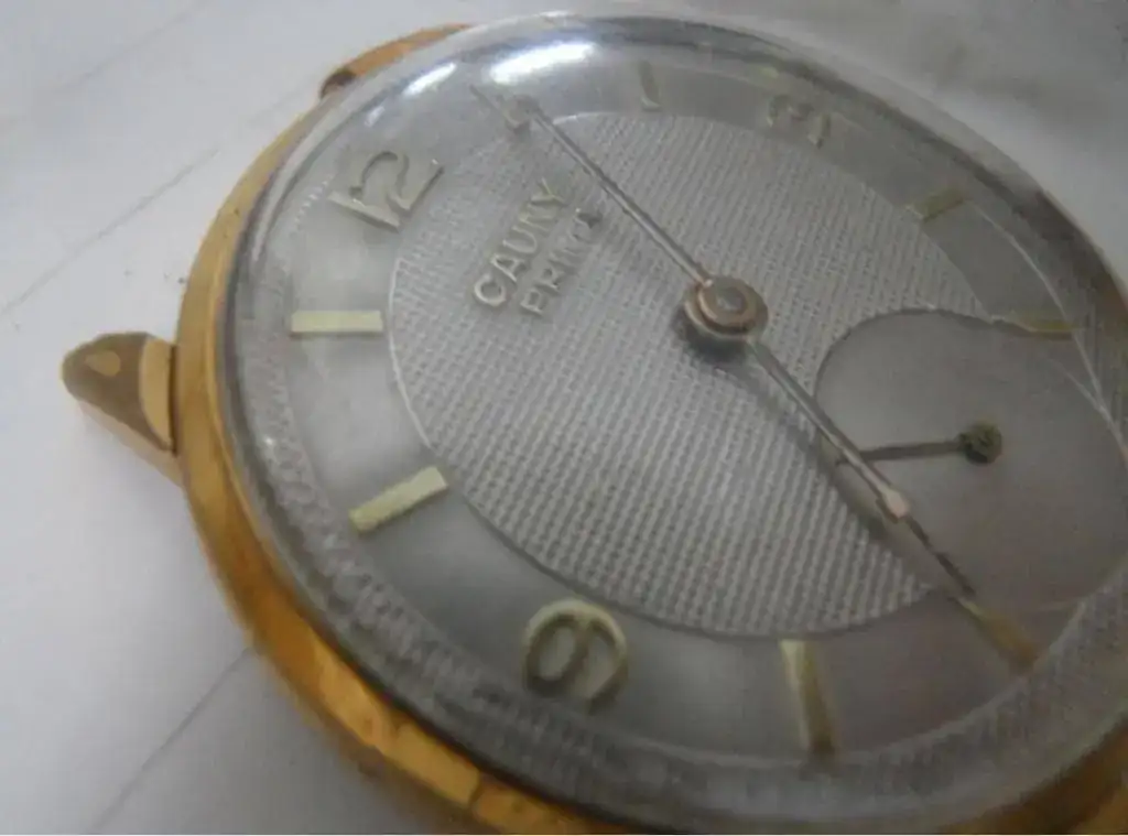

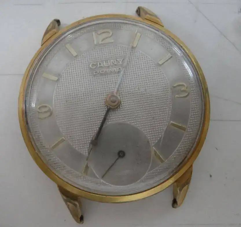

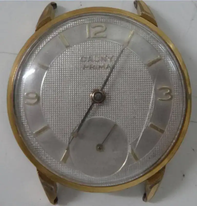

Hace unas semanas arrasé cual Atila un puesto del mercadillo, y para mi sorpresa, al volver, me encontré con esta maravilla al vaciarme los bolsillos ..

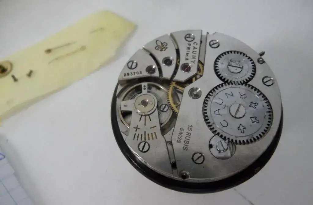

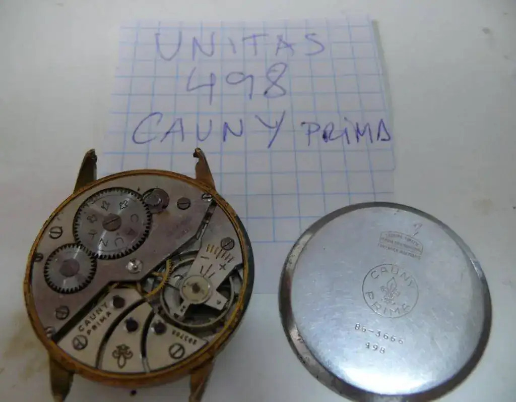

Un hermoso Cauny prima con un Unitas 498.
Así que hoy ha comenzado su proceso de restauración que durará un tiempo hasta que comience a meterle mano a las esferas....
Lo primero y tras el desmontaje ha sido limpiar la esfera y limpiar el mecanismo...
He de decir que soy un poco bestia, y he metido el mecanismo en alcohol isopropílico, y luego lo he secado bien con secador de aire con cuidado de que evaporara bien el alcohol...
Después he aceitado un poco cada rubi donde asientan ejes y le he metido un poco de aceite al muelle real y he engrasado el sistema de remountar... El caso es que funciona...

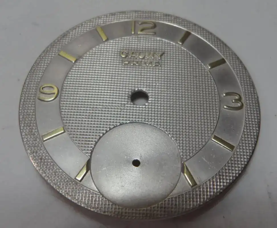

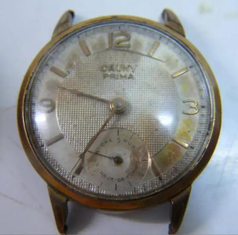

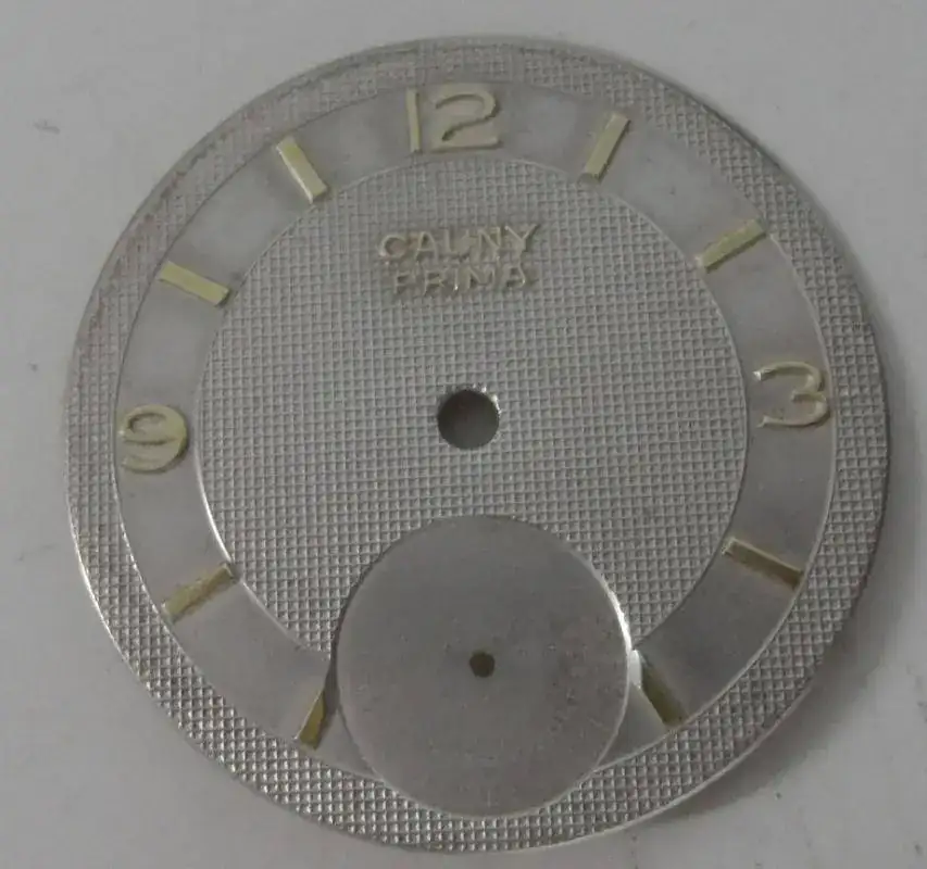

La esfera le he metido en amoníaco y han desaparecido literalmente todos los rótulos...
La carrura, bisel y tapa también han sido concienzudamente limpiados con amoníaco...

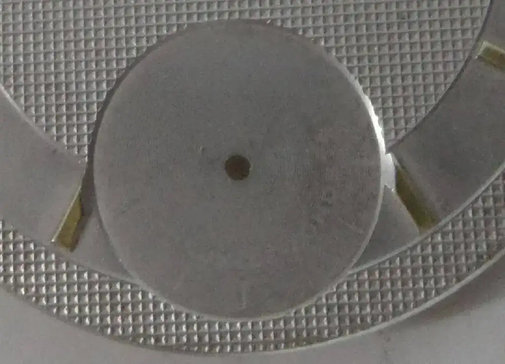

La conclusión es bien sencilla... las pinturas viejas y los rótulos salen al simple contacto con cualquier producto, incluso agua jabonosa... así que si no quereis quitarle la patina a la esfera.... NI TOCARLA.... la goma de borrar arrasa literamente y decapa la pintura y si borras patina te queda la esfera a parchetones... AVISO....

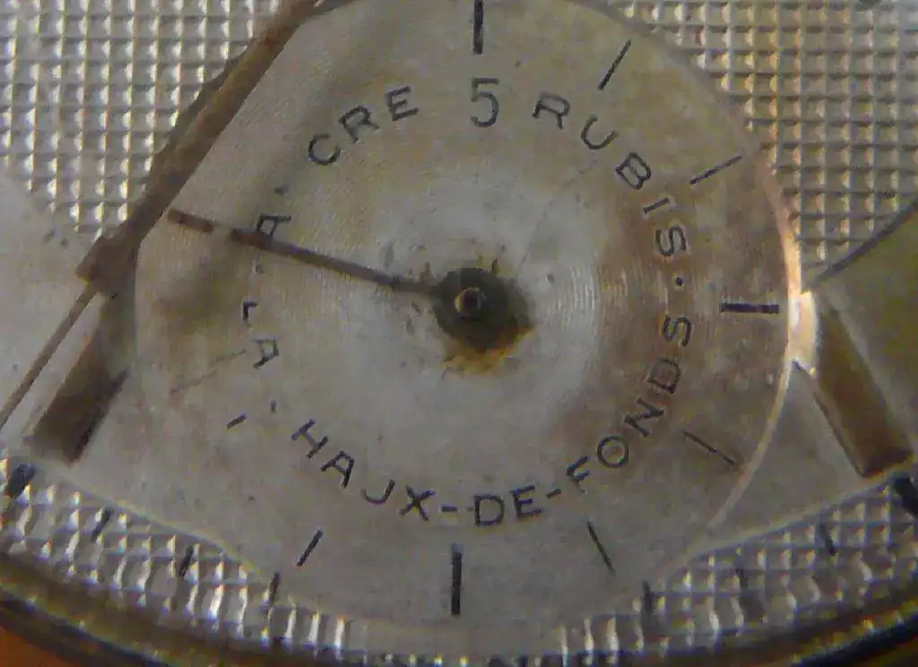

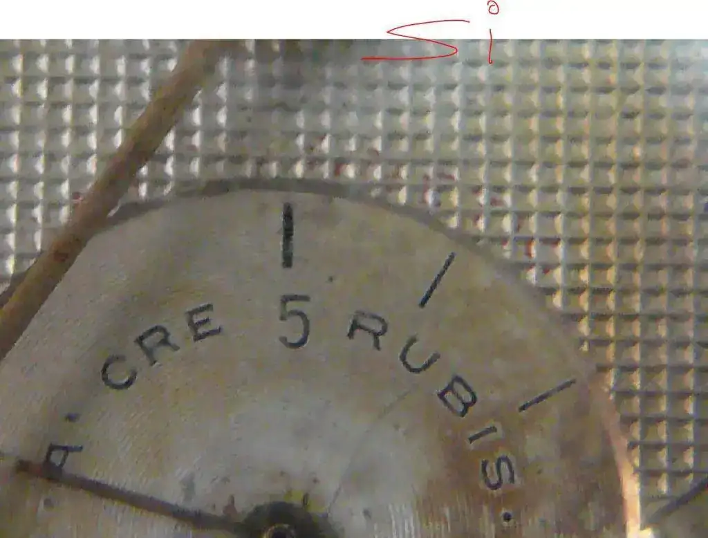

Detalle de como se ve aun donde iba la rotulación..

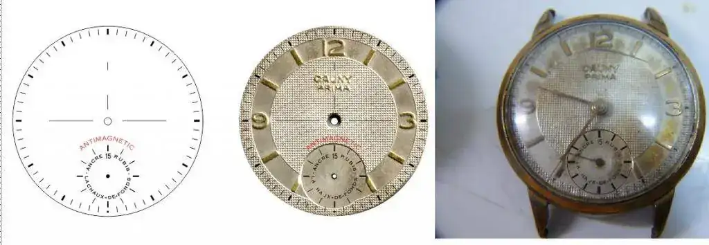

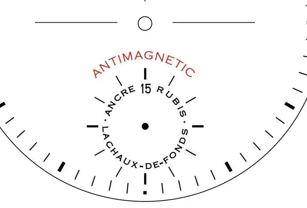

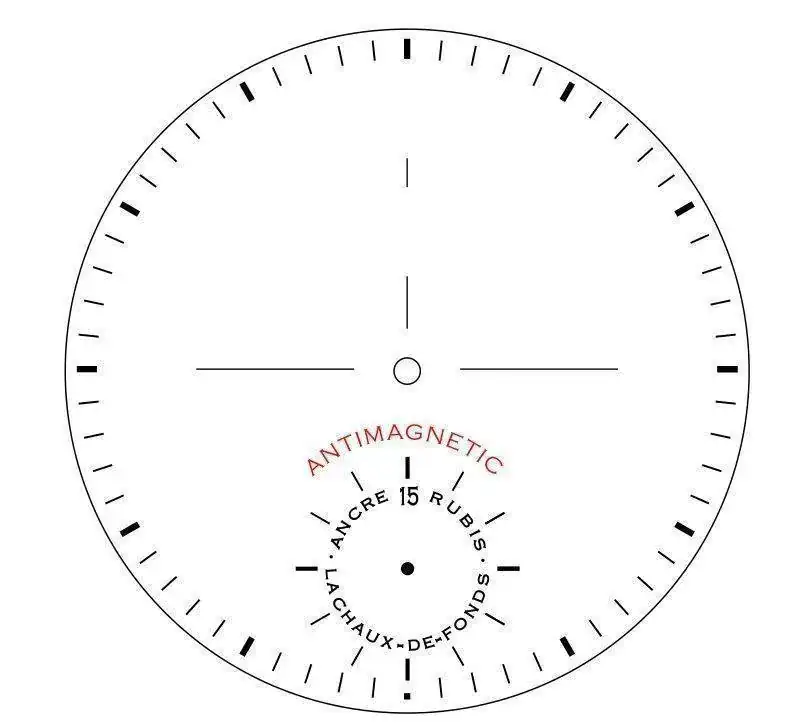

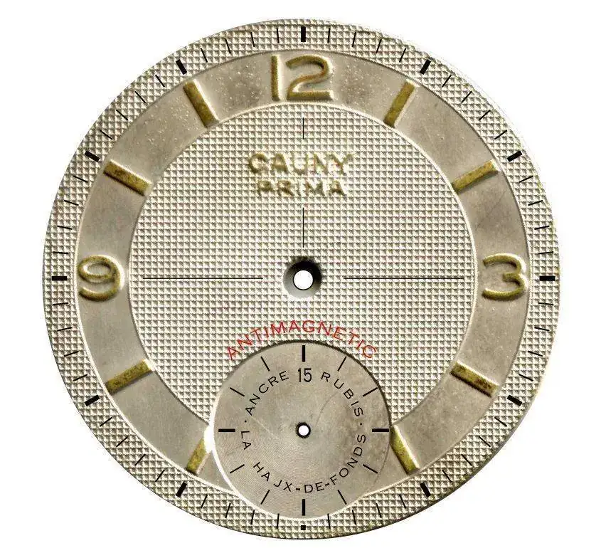

Lo primero tras escanear a 1200 ppp- la esfera ha sido cuadrarla y ...

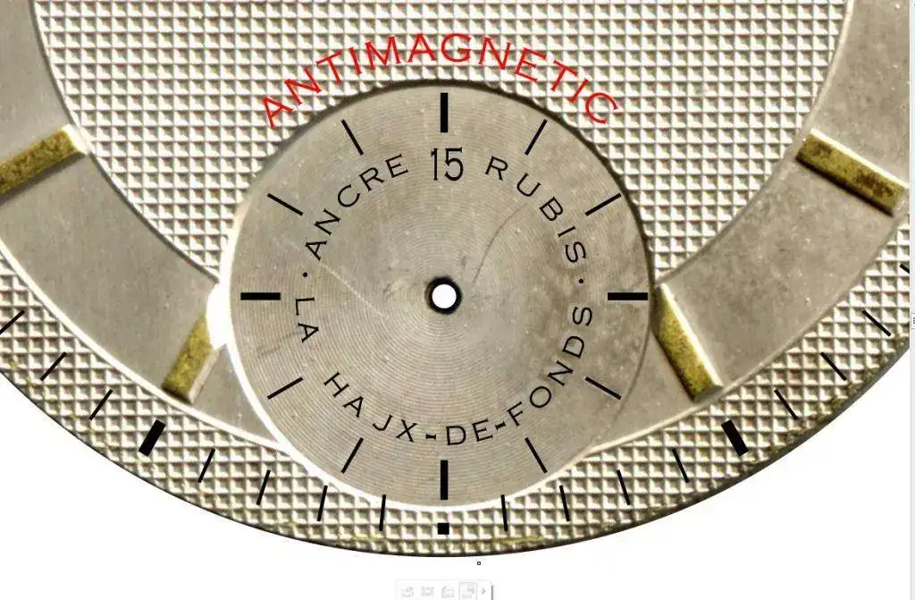

.... para mi sorpresa al empezar a delinearla he comprobado muchas décimas de error del fabricante, posiblemente porque los márgenes de error antiguos con la maquinaría antigua serían el pan nuestro de cada dia...
He ido componiendo el texto inicial, utilizando la tipografía COPPERPLATE que era la más similar que me ha parecido.
La copperplate Gothic data de 1901 y fué diseñada por Frederic W. Goudy ( Diseñador estadounidense ).
Esta sería la plantilla de impresión ...
He recompuesto los textos que ya aparecían borrados en la esfera original y le he añadido las líneas de los cuadrantes que creo le darán un toque de linealidad a la esfera...
De momento lo he vuelto a montar "limpito" a la espera de que me meta en faena...
