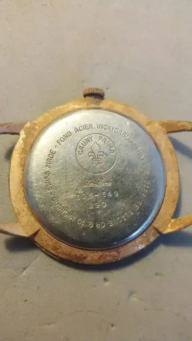

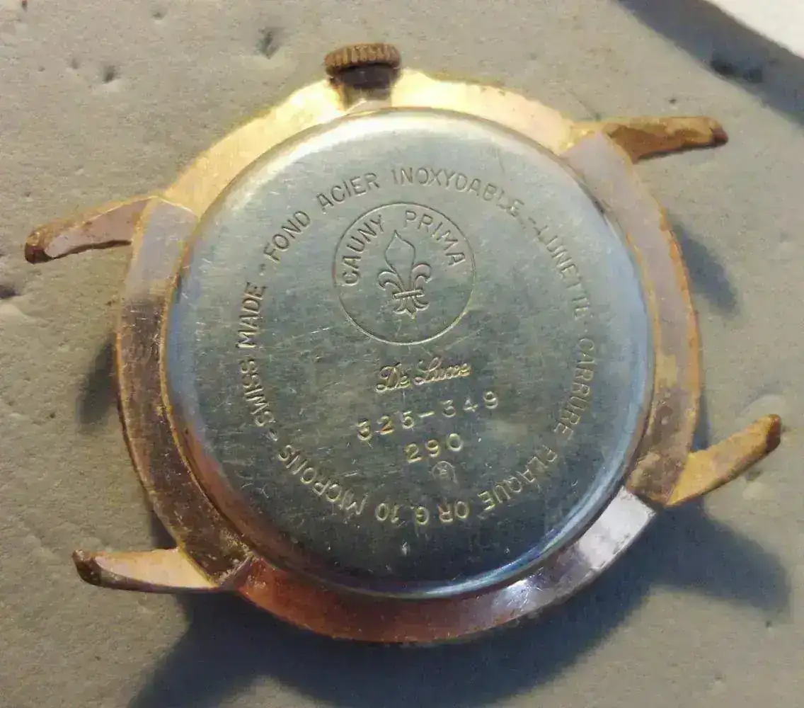

Hola a todos.
Hace relativamente poco, adquirí un reloj que pertenecía a mi abuelo...
El caso es que, me gustaría saber más de él.

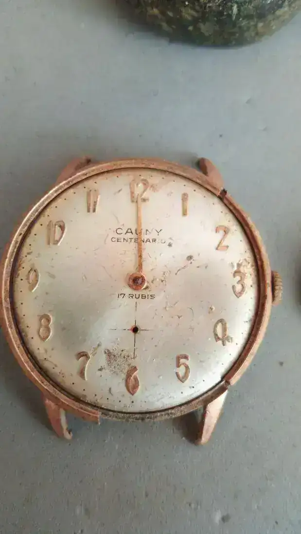

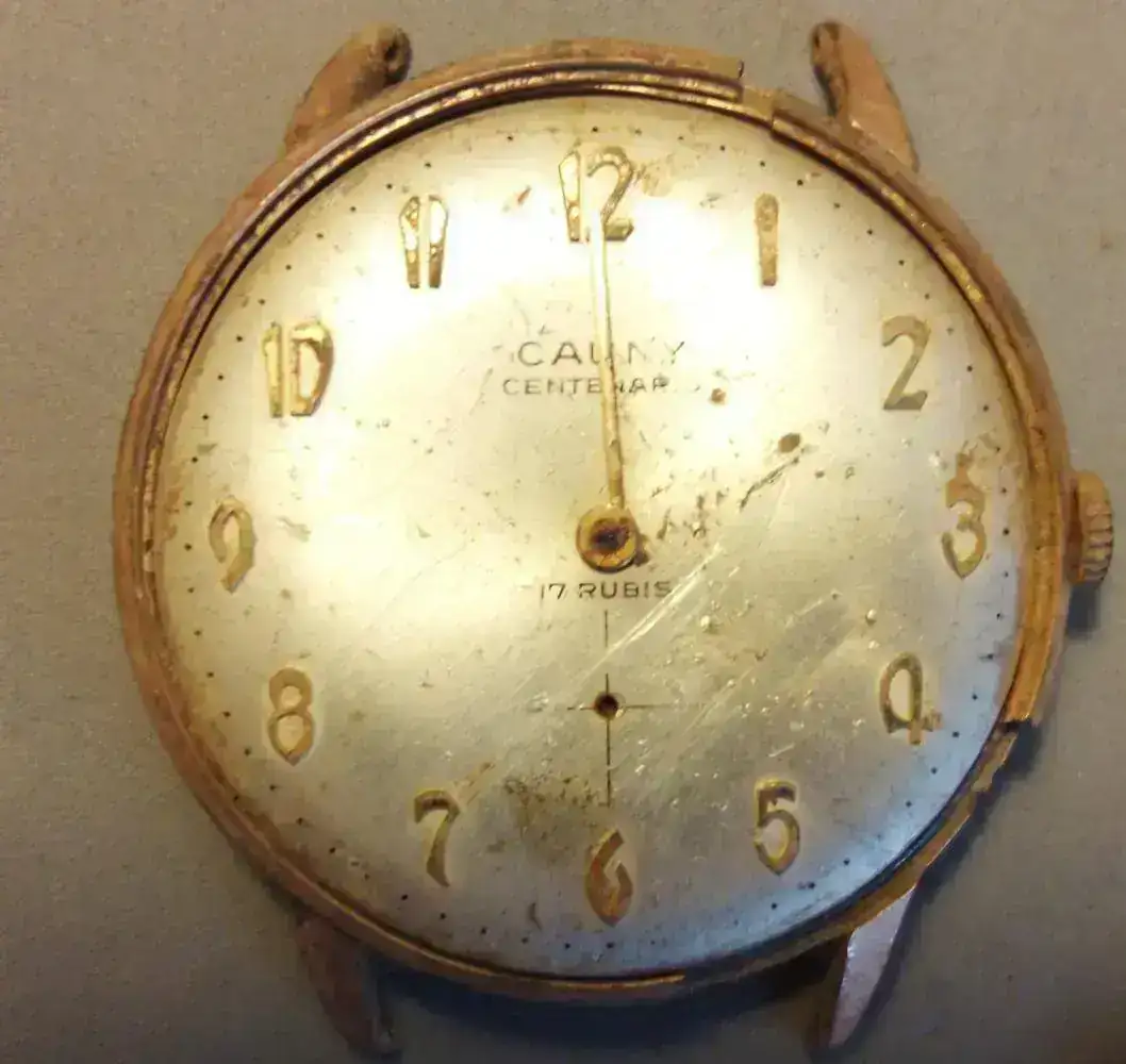

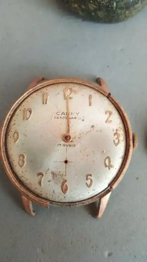

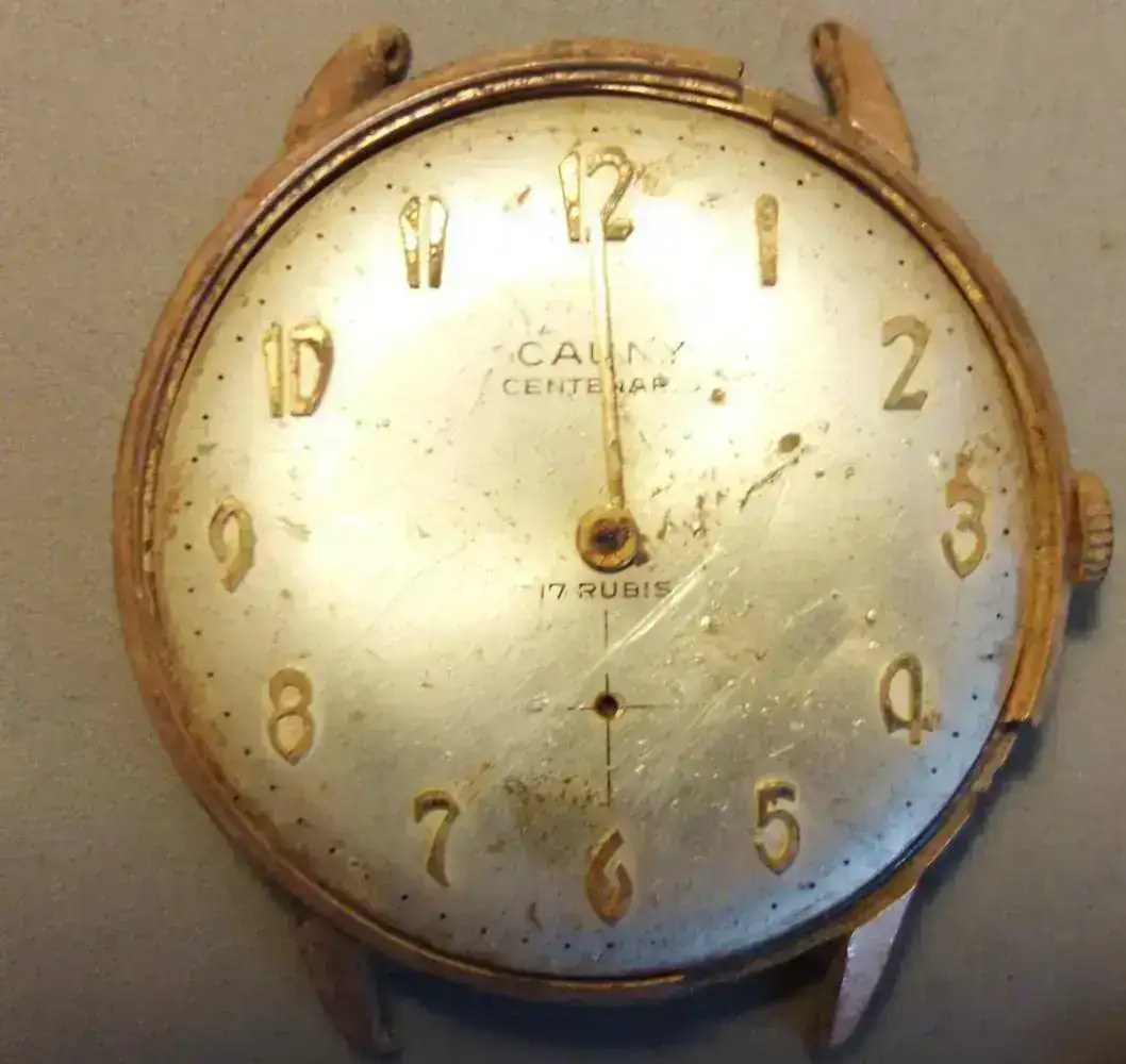

El pobre ha pasado mejores tiempos... carece de la esfera de cristal o cuarzo... y de otros componentes. Aún así, me gustaría sacar información sobre él.
No me dedico a coleccionar relojes... soy numismático... pero aprecio el arte de otros objetos, como el de esta pieza.

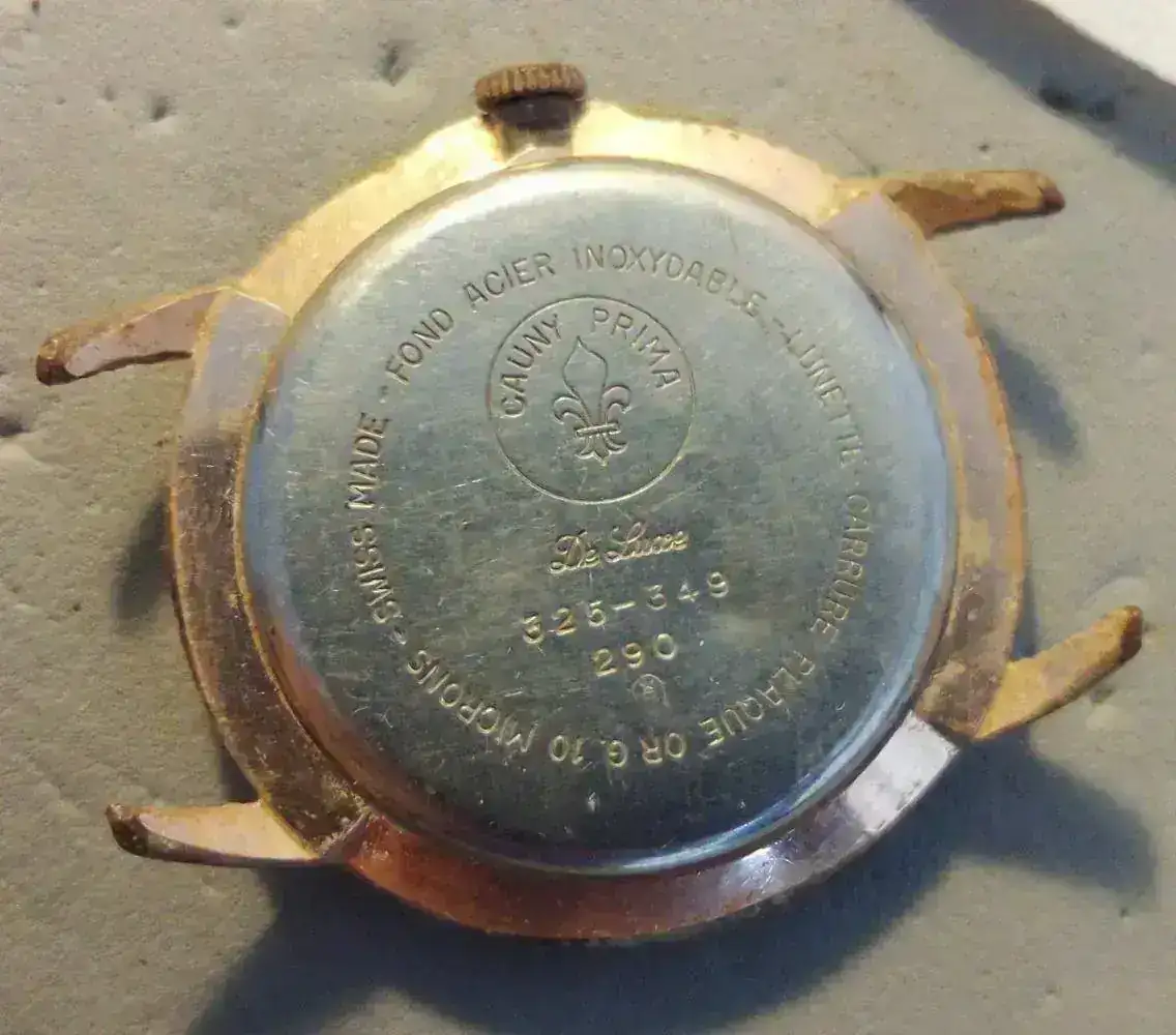

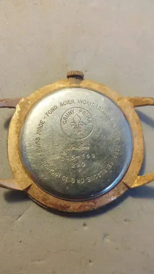

Lo poco que he podido saber sobre él es que es de la marca Cauny, una marca suiza que tenía ciertos colaboradores en España. Que dicha fábrica se creó a principios del siglo XX pero se consolidó a sobre los años 50.
Este modelo, por lo que he leído es un Cauny Prime, de una gama algo más esmerada que otros, con un acabado de lujo. Posee 17 rubíes en su mecanismo y tiene 10 micras de oro... pero no sé mucho más.
He visto que existen modelos con numeración algo más alta, si es que la numeración "290" es la sale en la tapa de la caja del reloj..
Mide por otro lado, 35 mm
A ver si podéis echarme una mano.
Gracias a todos.
ni que decir tiene que estaba lleno de porquería (ve a saber dónde lo tenía guardado)... le hice una pequeña limpiada sin interferir en la pátina...por eso os ma do nuevas fotos.
Tendrías que abrirlo para ver el estado de la maquinaria.... A simple vista, no tiene buena pinta.
Bisel partido.
Parece que el eje de la segundera esta tambien partido.
Por las manchas en la zona del segundero, lo mas probable es que no le falte oxido....pero sin ver el interior es un ejercicio de adivinación.

Cauny era una de las pocas firmas que grababa la numeración del movimiento que llevan sus relojes en la tapa de fondo.
En tu caso 290, probablemente sea un calibre FEF (Fabrique d'Ebauches de Fleurier) 290.
Para confirmarlo tendrás que abrirlo y mostrar una imagen de la máquina.
intentaré abrirlo con sumo cuidado... y pongo fotos... gracias
