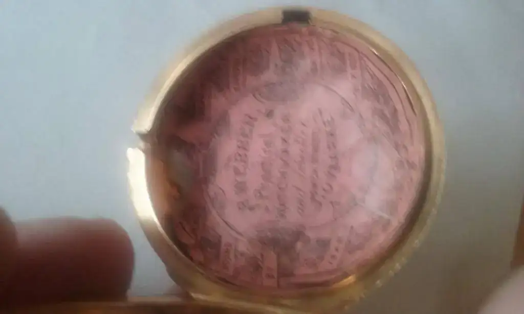

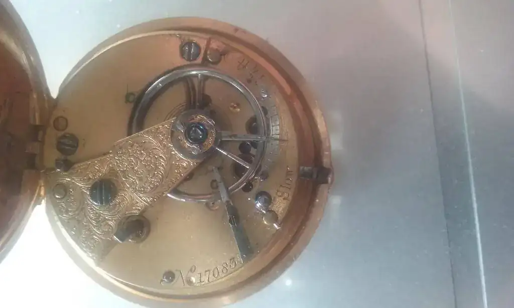

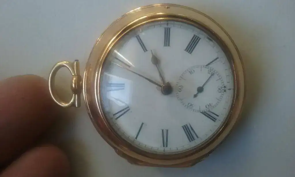

Esta vez os voy a poner una espinita que llevo clavada, por que no he sabido aclarar nada de el.

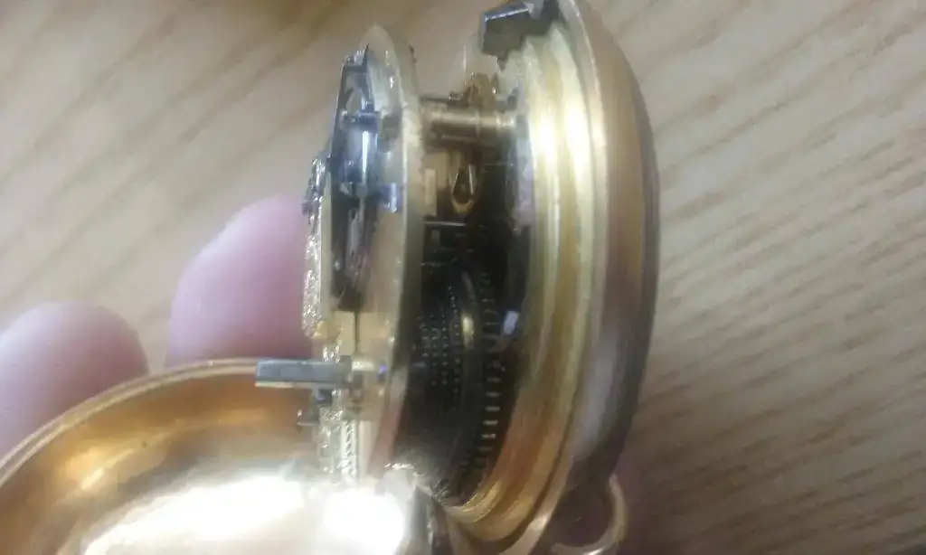

Es un ¿catalino? de oro, lo pongo en interrogantes porque tiene todo para ser un catalino menos....¡¡la rueda catalina!, en su lugar se ve una especie de escape de ancora muy primitivo, en el eje del volante lleva una piedra del tamaño del naranjo de bulnes, es irregular y parece un diamante sin tallar, esta montada con tres tornillos.

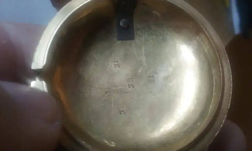

La chichonera tambien es de oro y supone la mitad del peso del reloj completo incluida maquinaria.

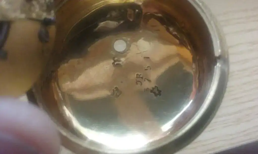

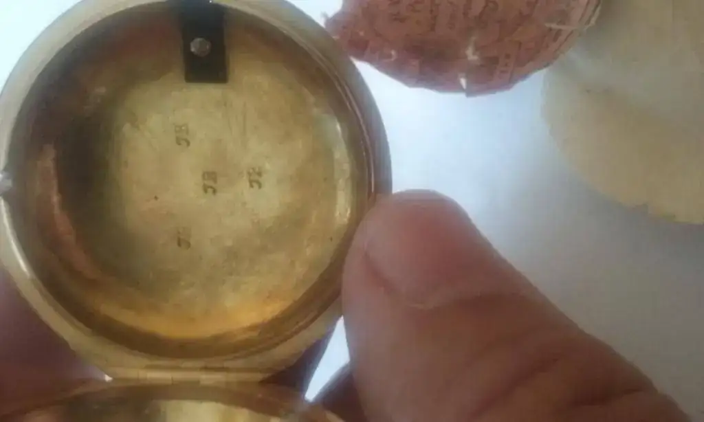

De cara a los marcajes, lleva tonto el reloj como la chichonera una "JB" que imagino seran las marcas del cajista, una "r" minuscula que solo se me ocurre como Belgica 1831, un leon y un sello que no identifico, exteriormente parace una piel de oveja, y en el interior lleva algo que no consigo identificar.....pienso que sera algun sello sobre la pureza del oro ¿¿??, me gustaria saber algo mas...
Desgraciadamente tiene el enganche de la cadena al barrilete roto y la verdad es que no me he atrevido a meterle mano...(lo dejo para cuando sea muuuucho mas veterano), porque ahora se hace grande.
Bueno, tras este rollo van las fotos :-(( no consigo hacerlas mejores, ya me direis si teneis algun truco.

Hola diogenes2 , duda ... no hay ninguna duda , es un fusee de manual = ancora lateral con cadena y caracol.
Bonito reloj con su chichonera a juego , en cuanto a los contrastes voy a mirar a ver si te puedo aclarar algo.
Hola Tempus, ¡gracias! ya ves que mis conocimentos son reducidos. Soy autodidacta, y aunque me he documentado y tengo libros....se me quedan muchas cosas en el camino.
Este reloj en particulor de aspecto exterior pareceria un catalino 100% (evidentemente no lo es), una vez que consiga saber algo mas de este os pondre el caso contrario. Un reloj que compre como semi-catalino, parecia semicatalino y es catalino puro.
Tengo varios libros con marcajes de oro y plata, pero no termino de encontrar lo que busco, espero que ahora en el foro me pueda "cultivar"un poco mas.
Por cierto, me he olvidado las medidas: con chichonera mide 48,9mm, sin chichonera 41,9mm, el peso con chichonera es de 107gr pero la chichonera ya pesa 36gr.(de oro)
