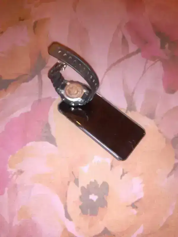

He probado una vez más con la posición del reloj de otra manera y ha funcionado !!!
Os dejo foto de cómo he puesto el reloj y ha funcionado a la primera ...
Para mí es un hallazgo ya que si es verdad el vídeo puse , las antenas sólo cubren la mitad norte de Espana y Madrid me temo que llegaba bastante mal porque a mí jamás me ha conseguido sincronizar .

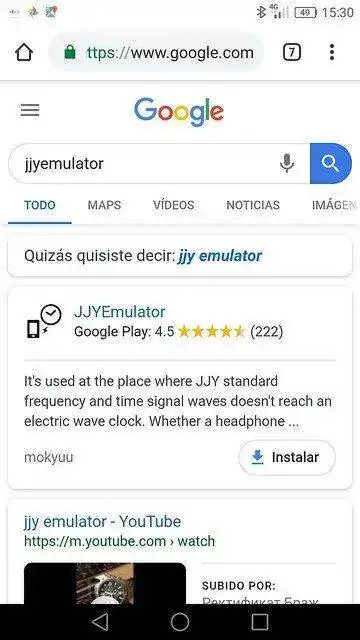

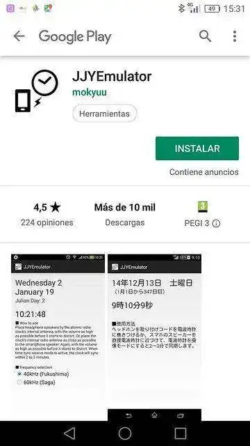

Hago una multicita para hablar de la APP: también existe para Android. En un principio no la he encontrado en Google play pero usando Google la encontramos sin problema y se puede instalar directamente desde el navegador.

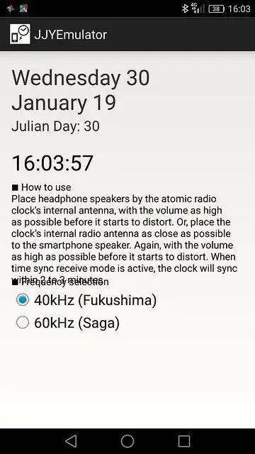

La interfaz es tan sencilla que solo muestra la hora del sistema (que es buena) y dos opciones de antena como se ve en la foto, la frecuencia de 40 Khz se escucha un ligero "pitido" y en la otra (60 khz) es muy pero que muy tenue aunque hay unos cliks que parecen de control.

Esta aplicación funciona bien, pero hay que poner una ciudad japonesa en la configuración del reloj. No la ciudad del world time si no la que sale cuando te metes en los ajustes del reloj. Si lo pones en una ciudad europea, trata de buscar la señal en las frecuencias de las torres europeas y no funciona.
También es más estable la frecuencia de 60 KHz que la de 40, sincroniza en menos de 1 minuto con un L3 de señal constante.

Buenos días ;
A mí la aplicación me funciona siempre pero poniendo el reloj como en la foto que adjunte . Si lo pongo como en el vídeo no coge nunca L3.
Lo del altavoz lo probé solo una vez por darle más potencia pero por lo que leo no lo haré más .
De todas formas no necesito amplificarlo para nada porque como digo , poniendo el reloj así no me ha fallado ni una vez .
