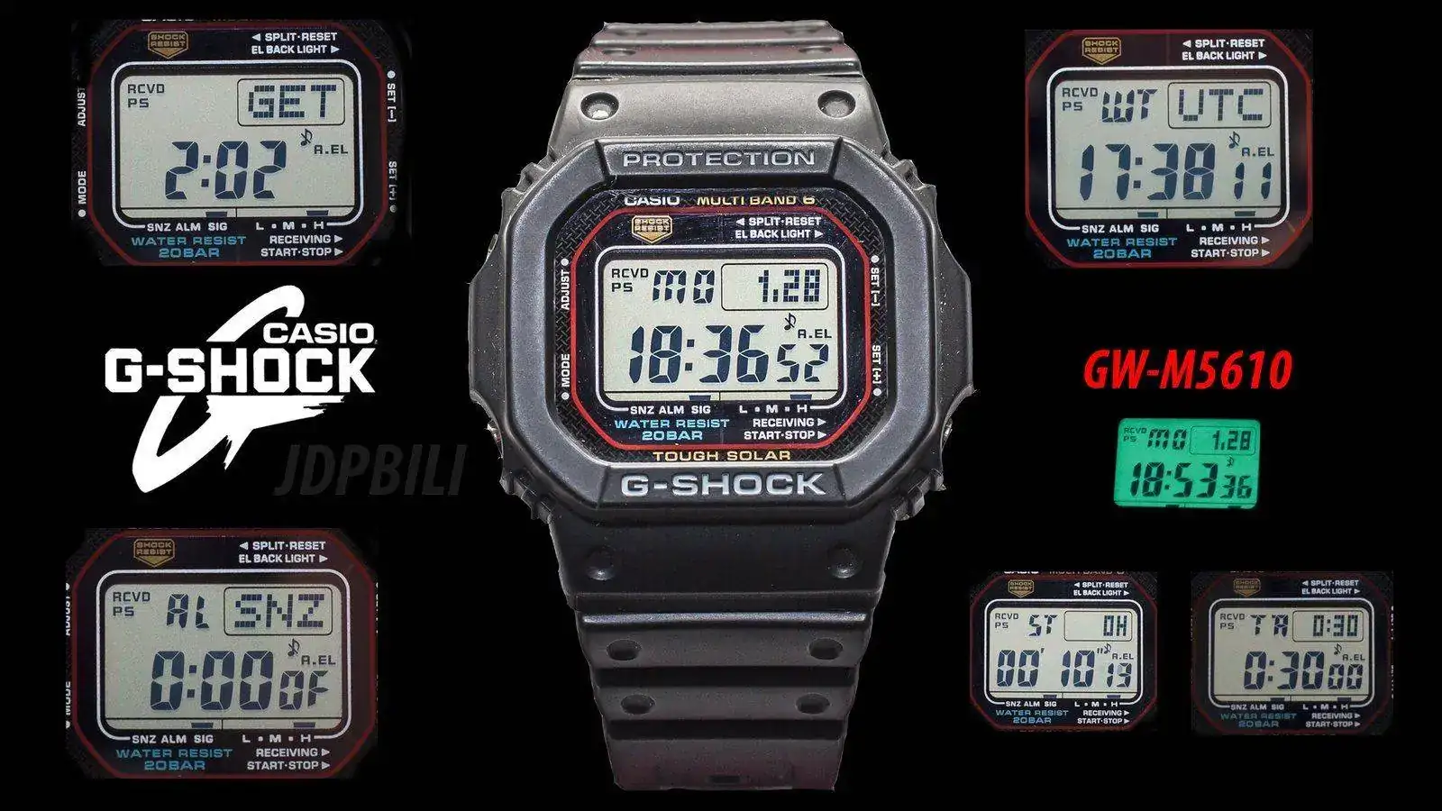

Para no inundar el hilo de fotos de gran tamaño como suelo hacer, he decidido hacerlo en el formato de una sola imagen donde se muestran todas (casi) los aspectos del reloj, y a continuación las comentaré un poco.

Resumen de Funciones:
  • Tough Solar: se alimenta mediante celdas solares, sin necesidad de cambiar la pila
  • Panel EL con auto iluminación.
  • MULTIBAND 6, se sincroniza todas las noches sin necesidad de ajustarlo nunca.
  • WORLD TIME
  • CRONO 1/100 (24H)
  • TIMER
  • ALARMAS: 4 ALARMAS SIMPLES + DESPERTADOR
  • MUTE
  • POWER SAVE
  • 20 BAR - RESISTENTE A LOS GOLPES (POR SUPUESTO)
  • 52*46*15 - 66 GRAMOS

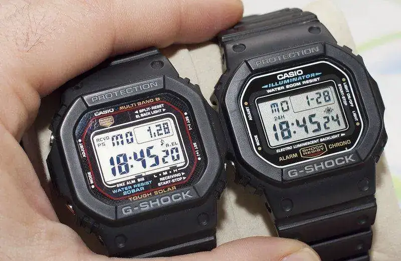

Pese a compartir diseño con los compañeros de serie (es ligeramente más pequeño que un DW), la calidad percibida es mayor pese a estar construido igualmente en resina la caja. La tapa trasera de acero está facetada y grabada a láser con mucha mayor calidad, y la correa es mucho más flexible y agradable al tacto. Los botones están más separados entre si que en el DW lo que resulta más cómodo.
La visibilidad de la pantalla es superior, con un contraste mayor, mucho mayor. La mayoría de estos puntos los podemos observar en esta imagen:

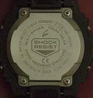

Bueno y al final se queda en "solo" tres fotos, incluyo la trasera:

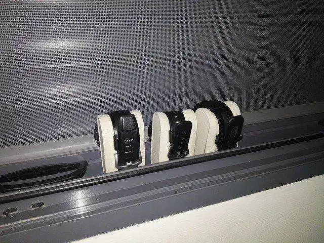

Para que te hagas una idea, los acabo de dejar fuera los tres en modo AUTO y por delante tienen la mosquitera, una persiana, una reja y esa ventana da a un balcón cubierto...suelen sincronizar en esta posición el 95% de las veces (es raro cuando no lo hacen), en cambio si los coloco "fuera" de la reja, persiana, etc. (en una mesa que hay) falla más la sincronización. Lo que te quiero decir es que a veces es muy delicado y no por parecer "más adecuado" el lugar lo es. Como comentaba, incluso el 5610 dentro de una caja de relojes en el fondo de la habitación (opuesto a la ventana) y con la misma cerrada (cristal doble) llega a sincronizar alguna vez.
Ahora mismo los dejo así, mirando hacía fuera (mañana te digo si han sincronizado):

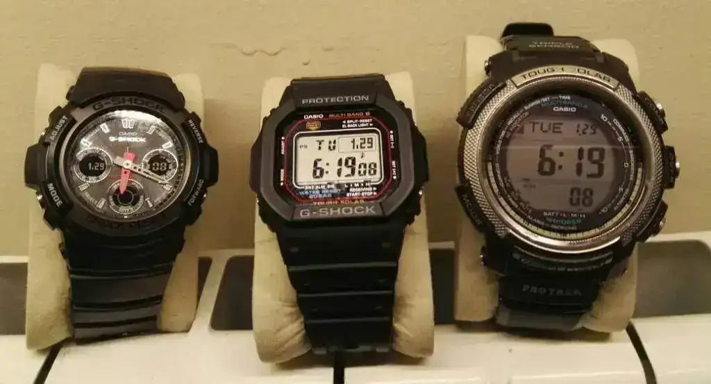

Por ejemplo, el que hay a la izquierda de la imagen es un PROTREK que sincroniza siempre si se coloca a la derecha, en cambio a la izquierda da más problemas (hay una escalera metálica hacia ese lado por fuera)
Y esto pasa por hablar, la ley de Murphy ( todos sincronizados menos el 5610)

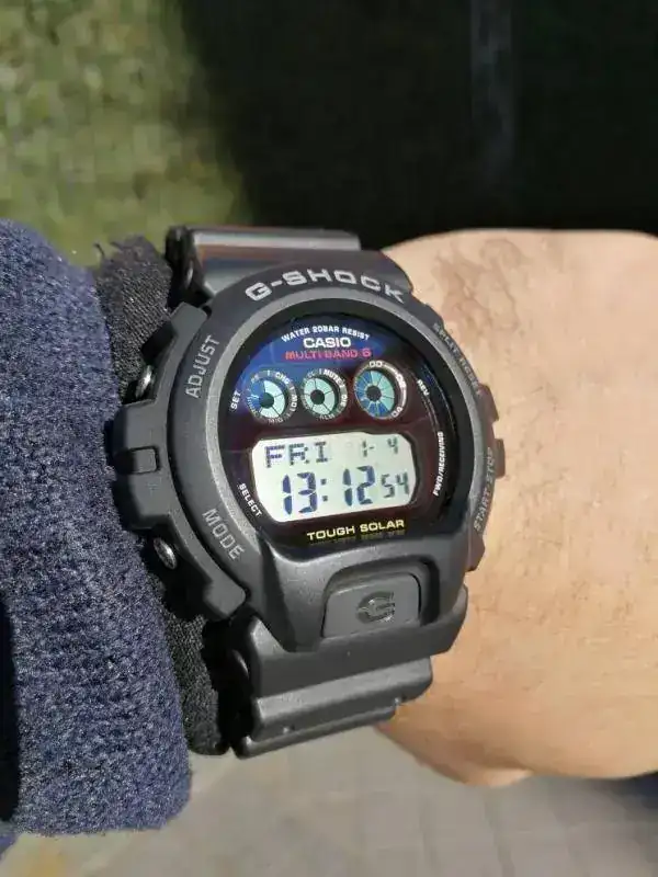

Gracias por el reportaje...... Desde mi punto de vista, a mismas prestaciones, su competencia directa es aún mejor.
Con una mayor protección y botones más operativos.
Gw 6900
Gw 6900Ver el archivos adjunto 657127

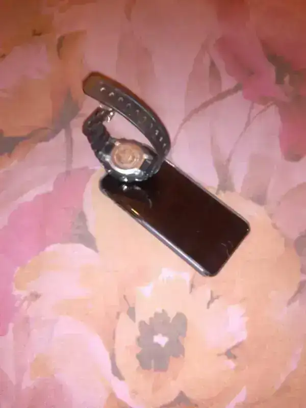

Buenos días .
Me he bajado la aplicación y tengo que reconocer que al principio me he sentido como un tonto con el timo de la estampita porque aquello no tenía mucho sentido como bien decís ...
He probado una vez más con la posición del reloj de otra manera y ha funcionado !!!
Os dejo foto de cómo he puesto el reloj y ha funcionado a la primera ...
Para mí es un hallazgo ya que si es verdad el vídeo puse , las antenas sólo cubren la mitad norte de Espana y Madrid me temo que llegaba bastante mal porque a mí jamás me ha conseguido sincronizar .
Bueno , espero que os sirva .
Un saludo !
Si queréis rizar el rizo, si conectáis por bluetooth a un altavoz y ponéis el reloj ya si que conecta y a distancia .
