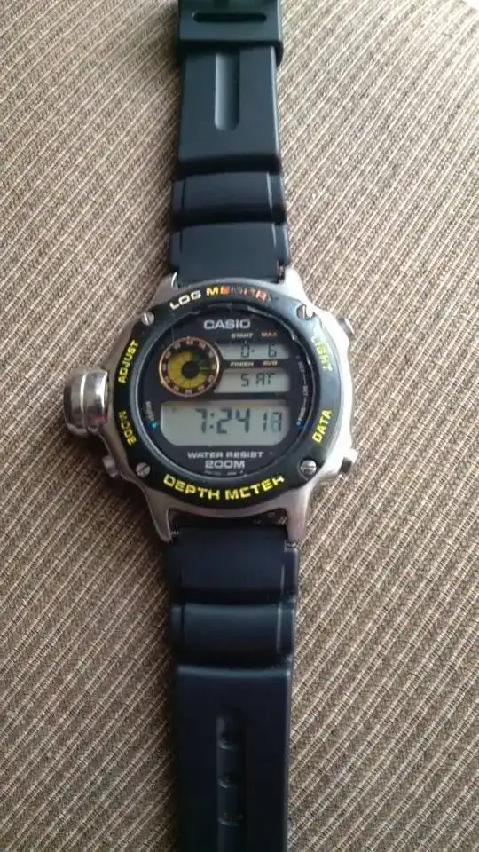

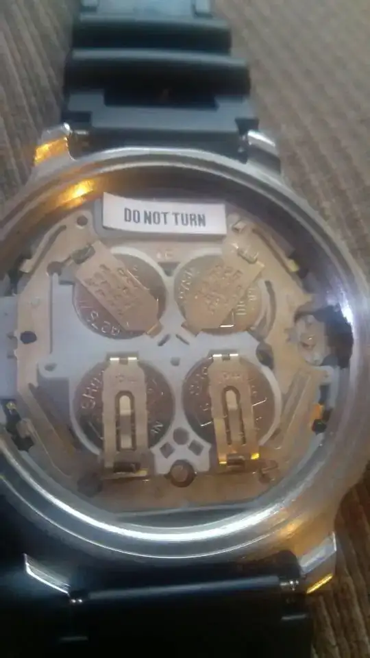

Recientemente me hice con este casio de buceo,le e sustituido las pilas por las suyas originales ,me dispuse a hacerle un reset pero no se sin lo hice correctamente,normalmente lo e hecho en reloj de una sola pila y siempre funcionó, pero este lleva cuatro y no se lo hago correctamente, si algún compañero sabe como hacerlo le estaría agradecido,un saludo.
Será que son dos pilas con positivo hacia arriba y dos con positivo hacia abajo?
Creo que has dado en el clavo, seguramente la combinación sea cambiando las dos de arriba dándoles la vuelta.
Esperamos el resultado. También pudiera ser que del lado del display tiene otro botón de reserva; en tal caso habrá que bajar la máquina pero no te preocupes, solo es cosa de hacerlo con cuidado.
Bueno tras poner las pilas en su posición y puentearlo no hay resultado,ya no que hacer,a que botón te refieres compañero?siempre que resetee otros modelos arrancaron a la primera pero este no hay manera y el modulo esta a simple vista bien,gracias y un saludo.
Amigo, poner 2 pilas al reves puede haber tenido consecuencias graves, ya sea para las pilas o para el módulo. Deberías testear las pilas o buscar unas nuevas. y volver a iniciar el cambio. Un saludo
Probaré con pilas nuevas,gracias por vuestras opiniones.
Después de dejarlo por imposible hoy a mirarlo me lo encontré operativo,por lo visto es algo perezoso,gracias por los consejos y un saludo.

El reset en muchos casio sobre todo antiguos se hace pulsando los 4 (todos) los pulsadores a la vez por unos 2 - 3 segundos.
El que lleve varias bats. es porque antiguamente se le colocaban asi para que no perdiera la memoria al cambiarlas, aparte de por el consumo del sensor.
