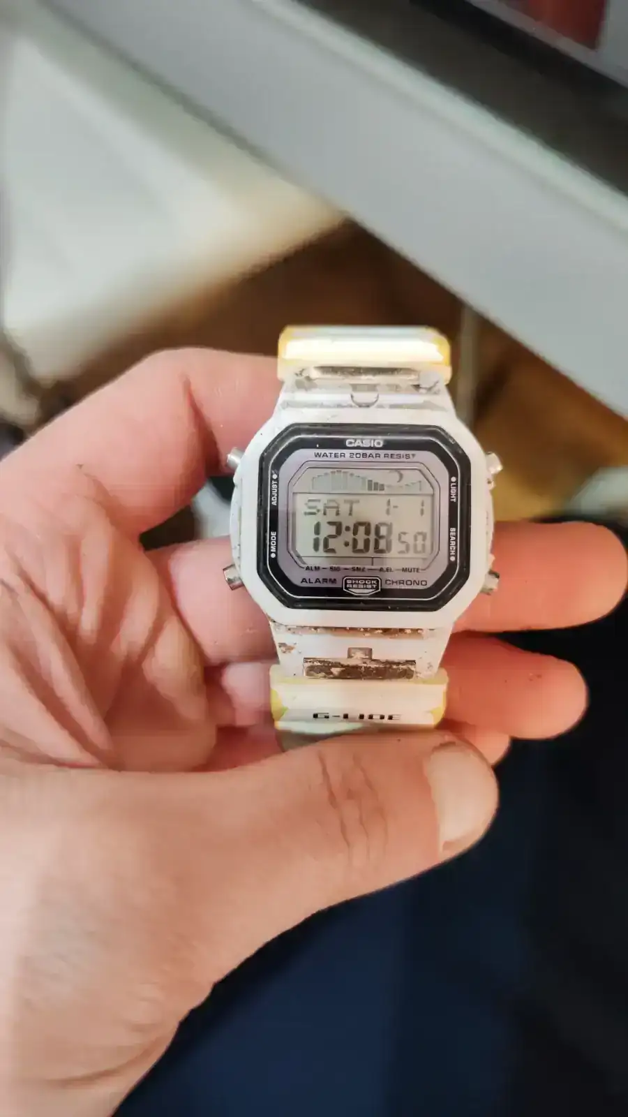

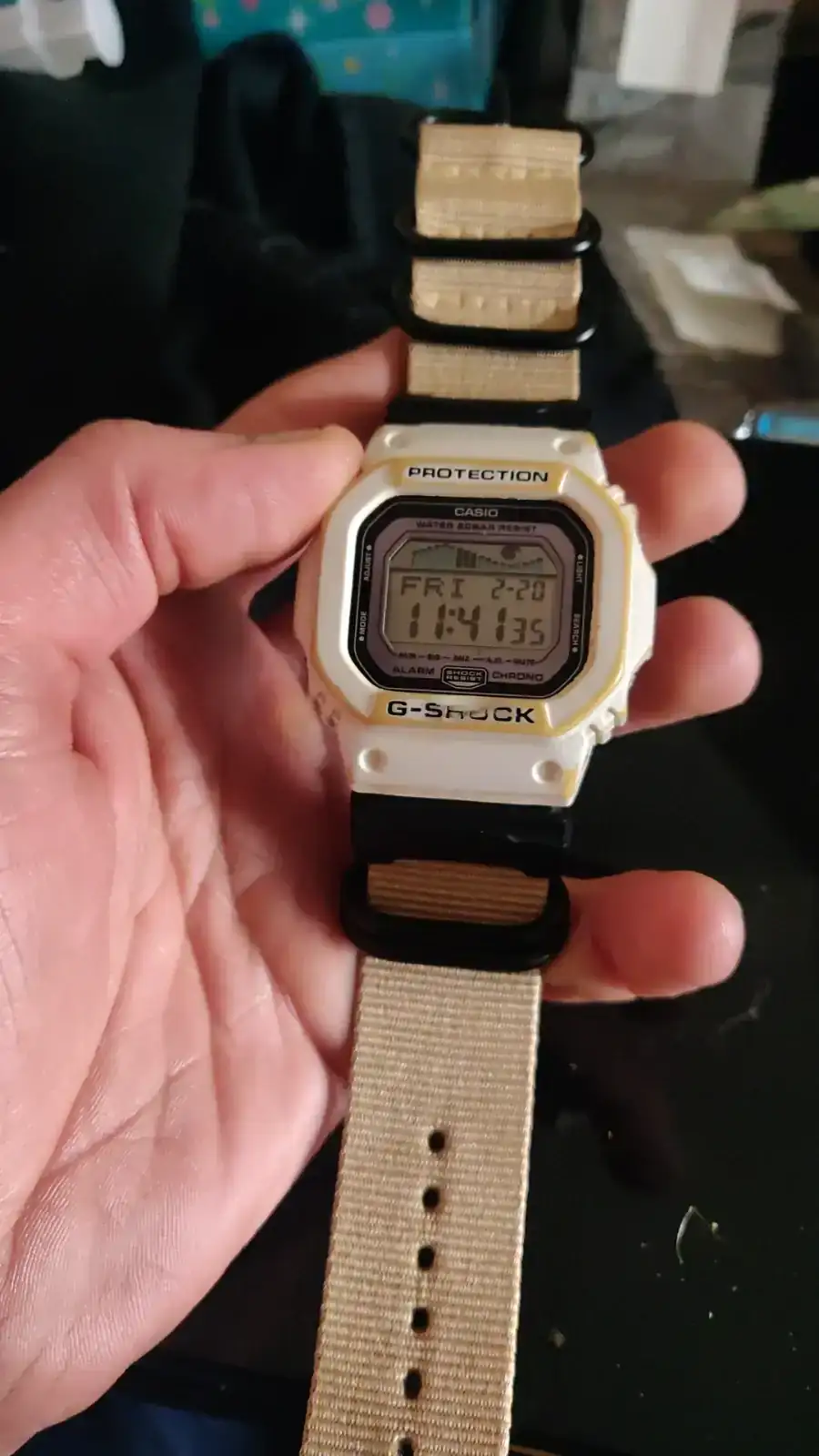

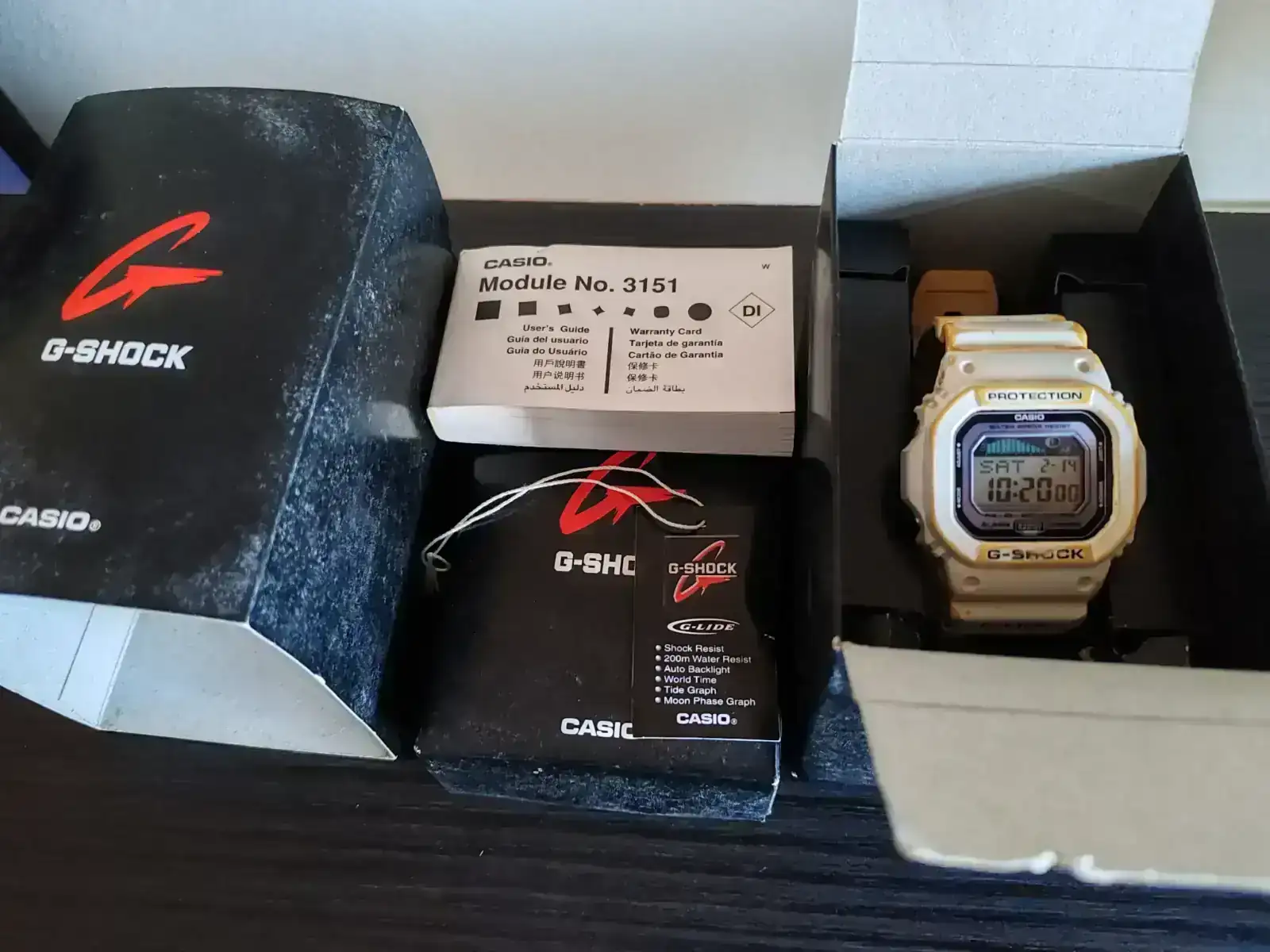

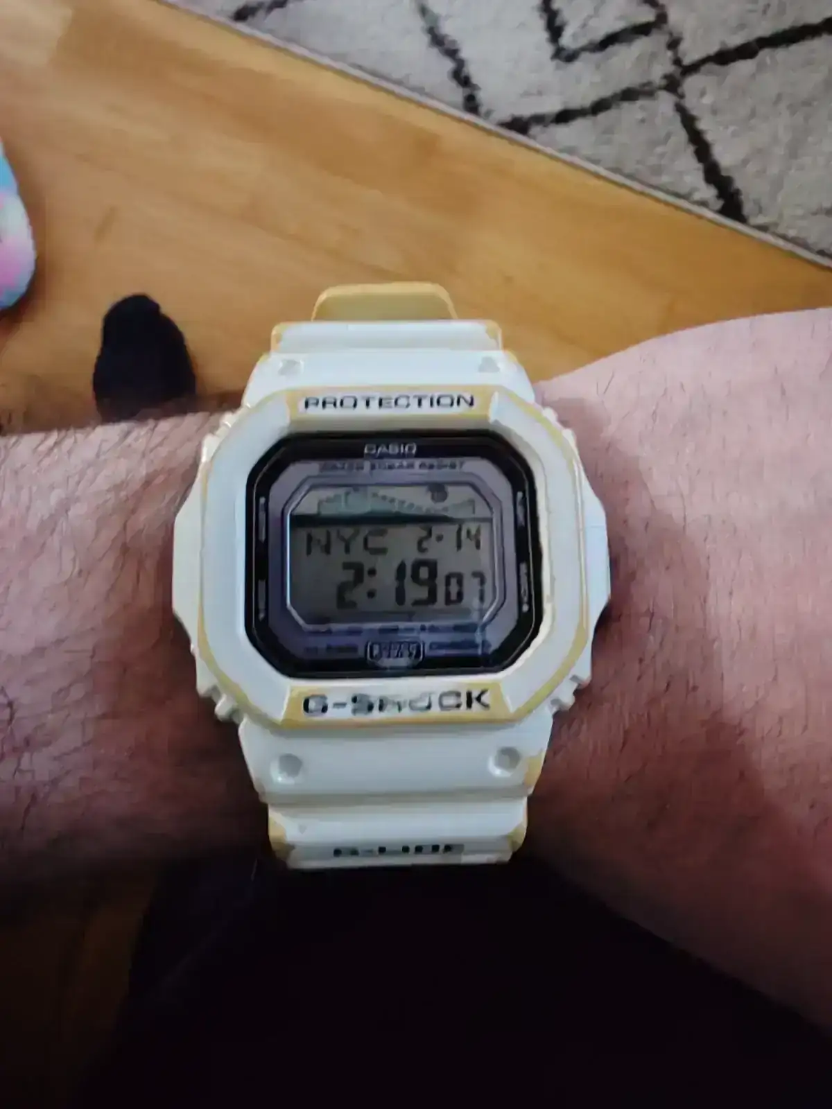

Buenos dias , recientemente he comprado este Casio en el mercado de segunda mano , en un estado bastante lamentable.....
La caja está perfecta y el cristal igual.
Me costó 15 euros, ha venido con la caja original, el manual de instrucciones incluso con la etiqueta que se les pone en la correa.
La odisea empezó con el cambio de pila..... Madre mía que tarea más ardua me resultó.
El mecanismo salió bien pero se ve que la pegatina que lleva la pila era imposible despegar de lo agarrada que estaba el pegamento a la pila y no había forma de sacarla.
Con bastante paciencia la conseguí sacar y colocar la cr 2025 de Duracell.
Otro problema con el que me encontré fue el colocar el mecanismo y que las pletinas reaccionarán a los botones y hasta que lo conseguí también más tiempo empleado , porque no salía a la primera y conseguía que funcionarán 3 botones de los 4 hasta que conseguí encajar bien del todo la pletina del que no funcionaba.
Bueno una vez armado le configure y funciona todo ok por el momento , sonido incluido cosa que al cerrarle por primera vez se escuchaba bastante bajo y ahora se escucha perfecto.

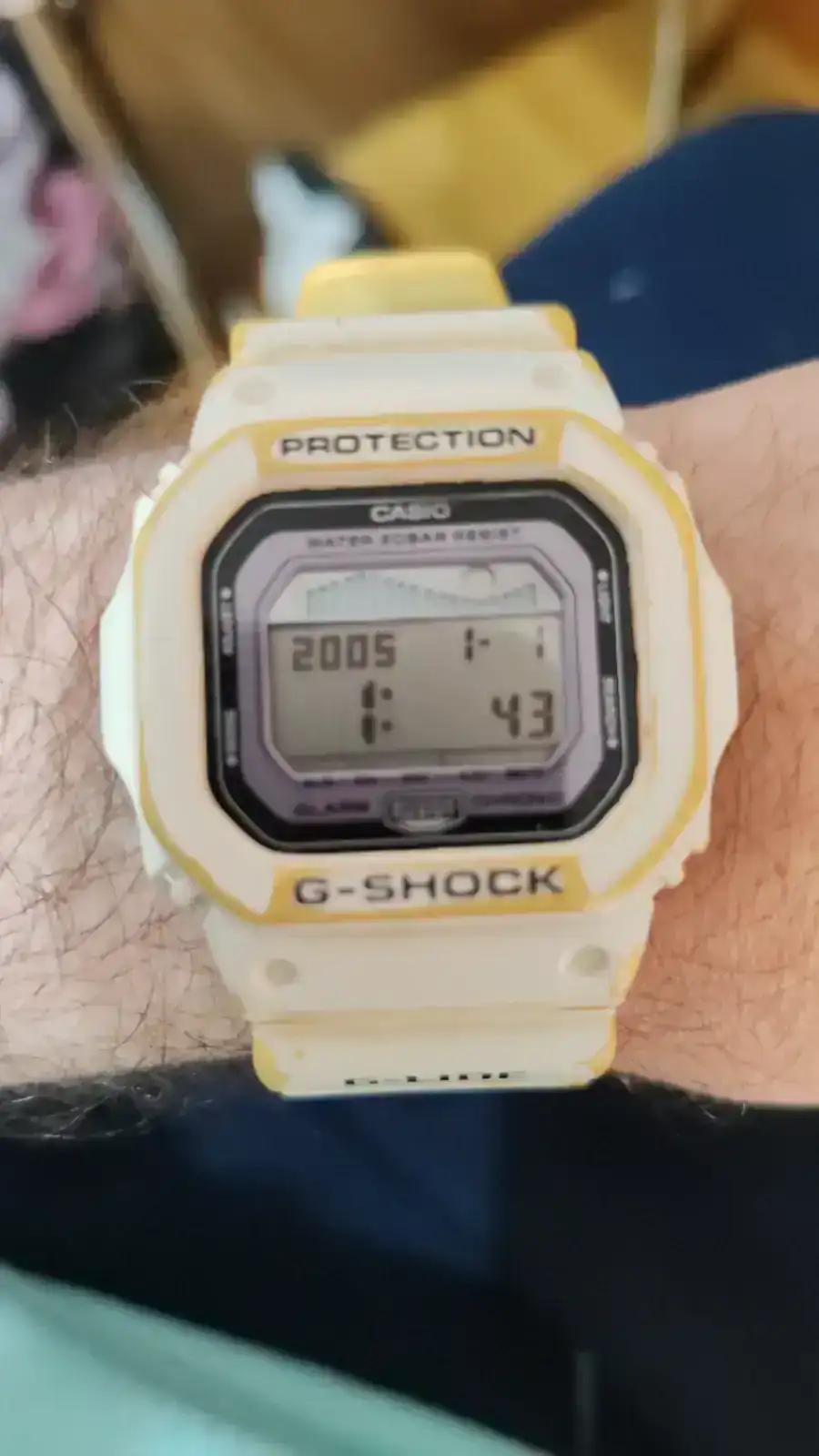

Cuando le hice reset ponía 2005 , alguien puede decirme de que año es este modelo ? Mi intención ahora que está bien es restaurarlo con un bisel verde militar y una correa con adaptador de nylon negra.

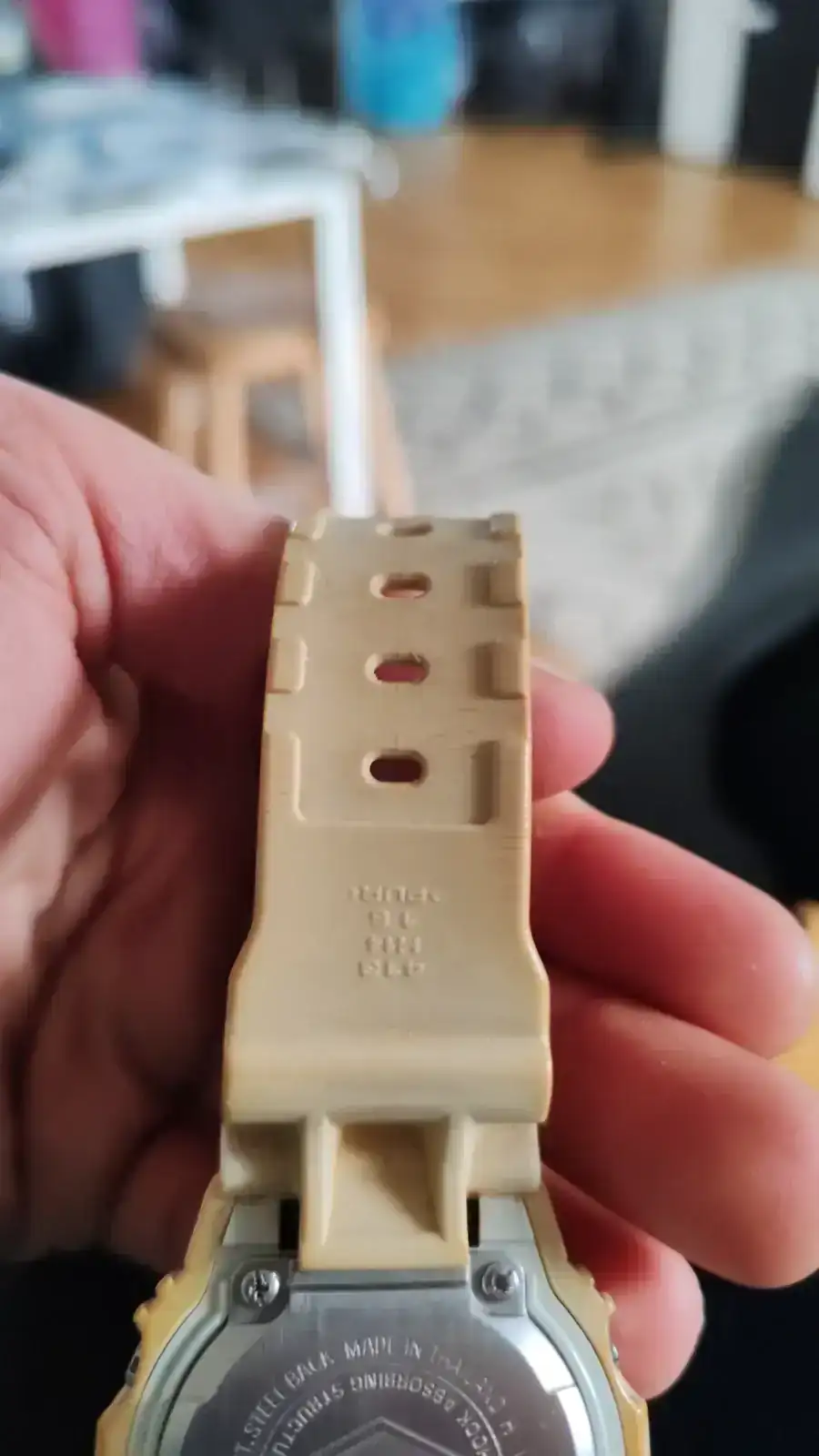

Parece que es este:

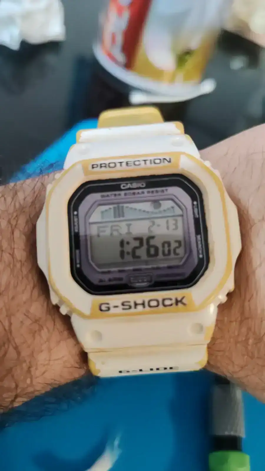

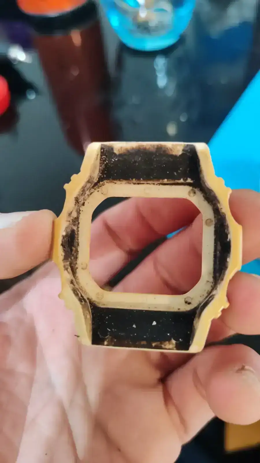

Madre mia esta desgastado. Normal en un bisel de color blanco. Lo que no esperaba es toda la suciedad que tiene por dentro del bisel 😮

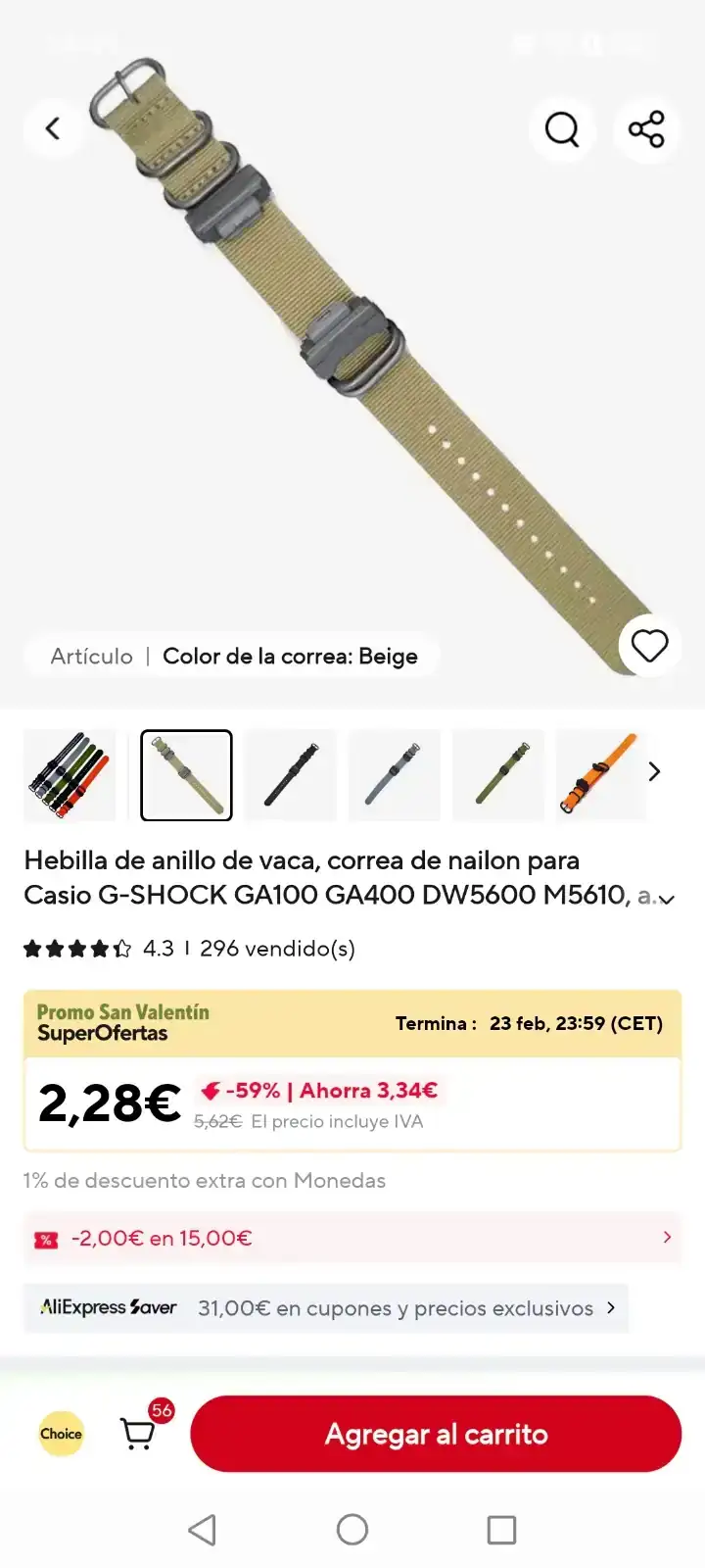

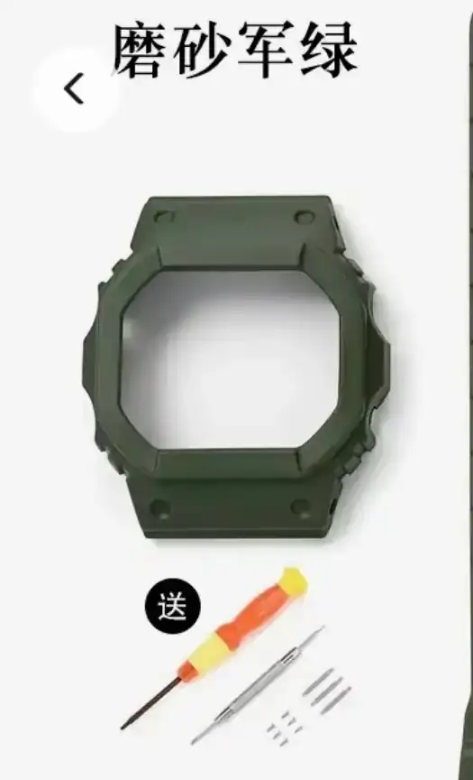

Terrible , al final he pedido un bisel metálico por AliExpress , de color gris oscuro y una correa de nylon con adaptador.cyando me llegue y lo cambié actualizaré con alguna foto.

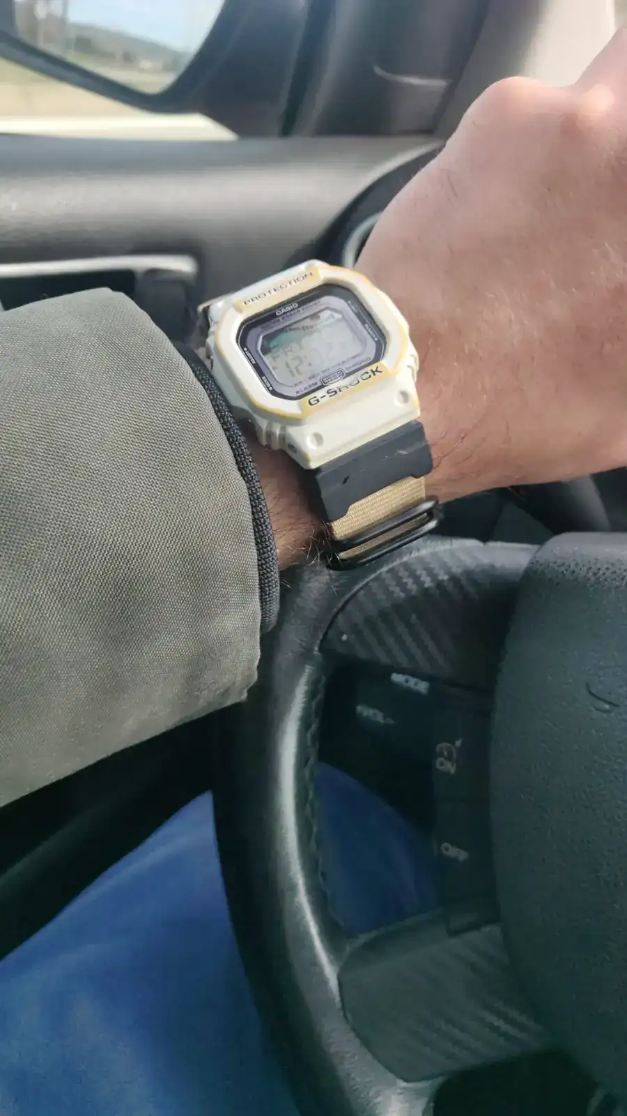

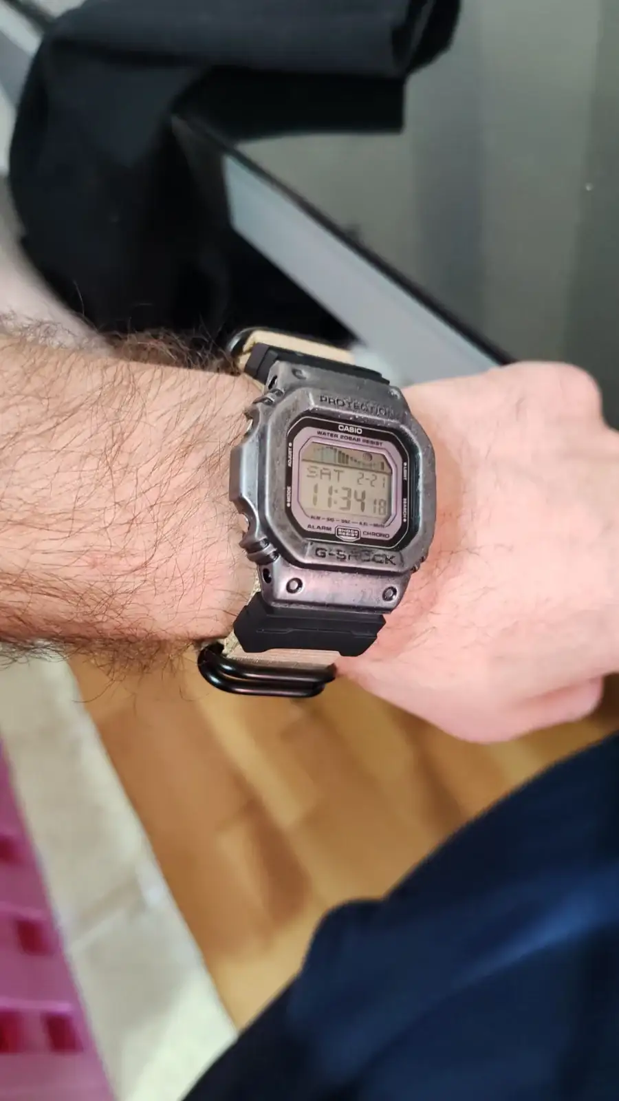

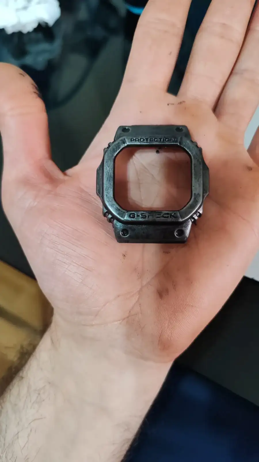

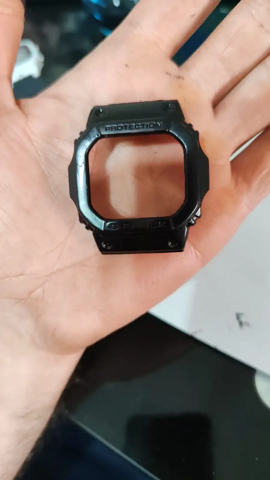

Falta de llegar el bisel metálico en gris ..... Vendrá en unos 15 días mas o menos
He decidido pintar el bisel y no ha quedado del todo mal
