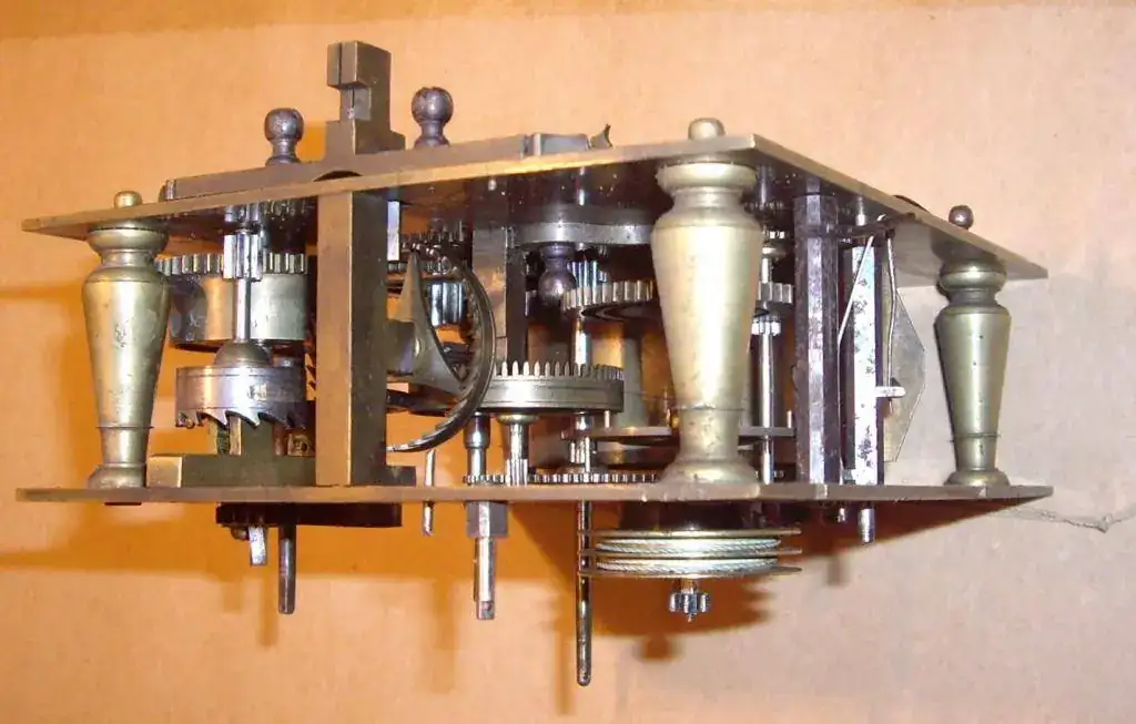

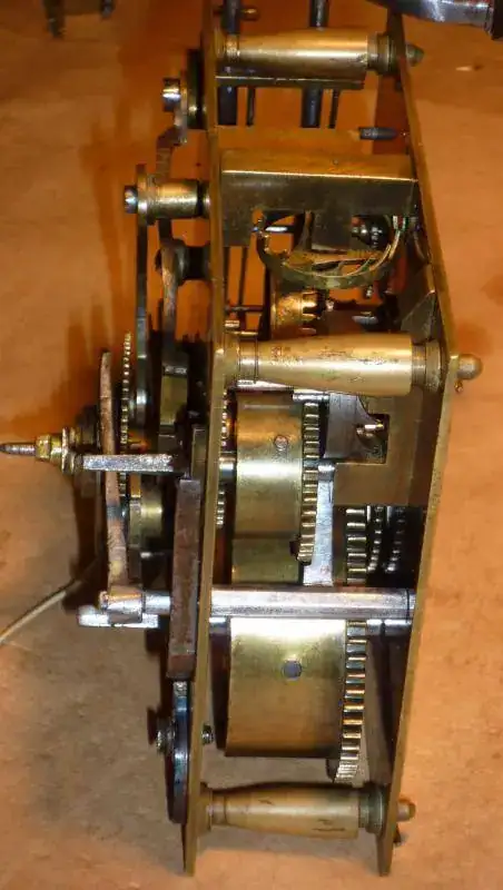

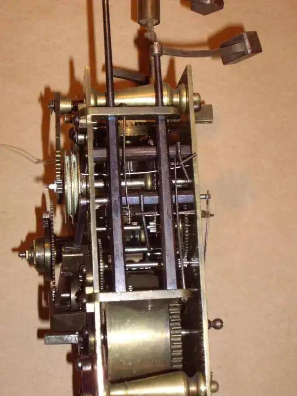

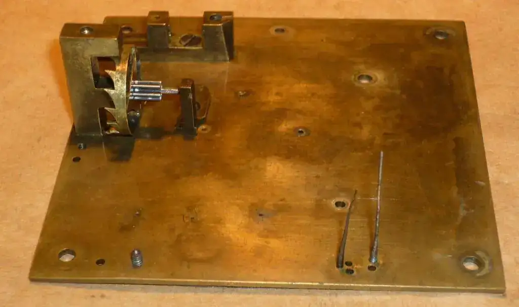

Estas fotos corresponden a un reloj construido hacia 1.730 y que presenté en un hilo anterior titulado “la firma oculta del relojero” donde expliqué sus características principales.
Este reloj tiene tres funciones diferentes:
-Indica la hora.
- Tiene sonería a la demanda pero no al paso de las horas, por lo que suena solo cuando se le estira de una cuerdecita, y da los cuartos y horas. Divide el día en cuatro partes y suena desde el uno al seis repitiendo cuatro veces este ciclo. La mayoría de los relojes dividen en dos partes y suenan desde el uno al doce.

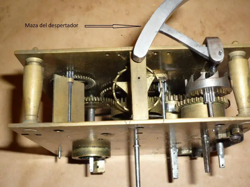

-Tiene la función de alarma-despertador.

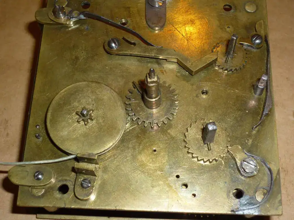

Primero unas fotos en su conjunto y otras con solo parte de las piezas para comprender mejor su funcionamiento.
(La mayoría de las fotos están tomadas durante el proceso de desmontado y por lo tanto con restos de suciedad y aceite seco. Os pido disculpas.)

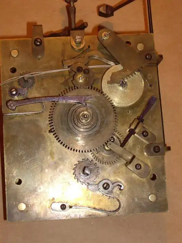

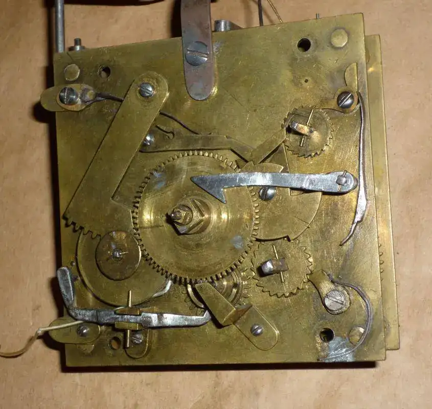

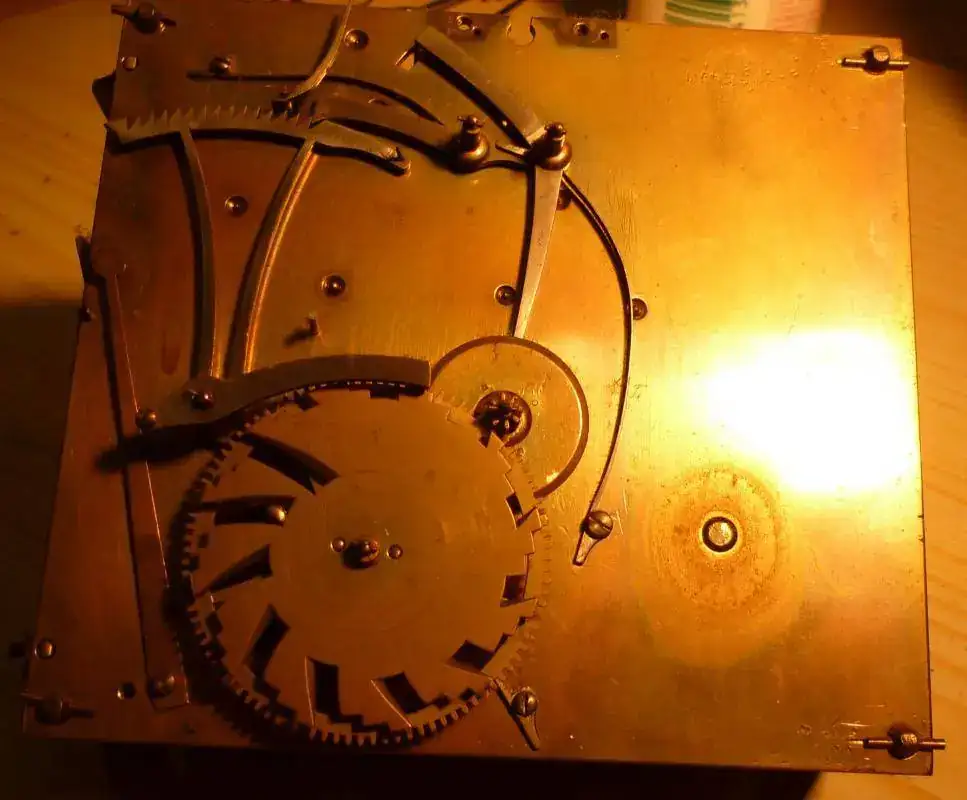

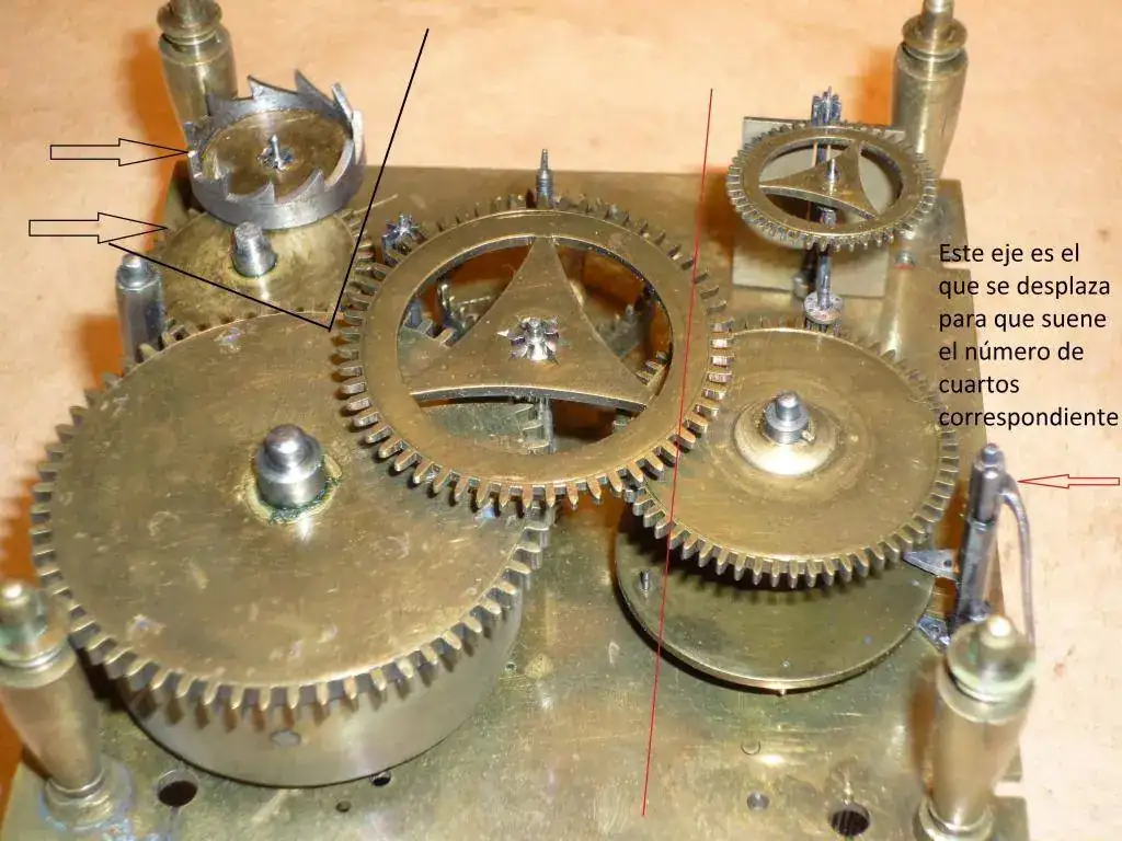

A la izquierda arriba en negro parte del sistema de alarma, a la derecha de la raya roja la sonería a la demanda y en el centro el tren del movimiento de las agujas.

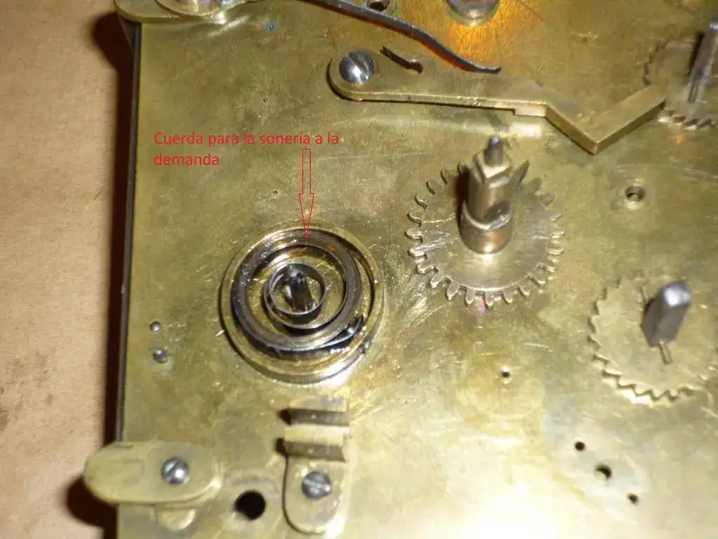

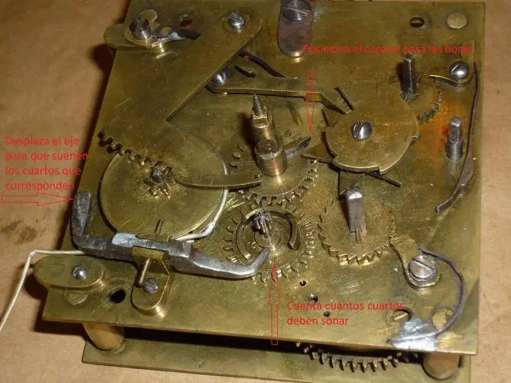

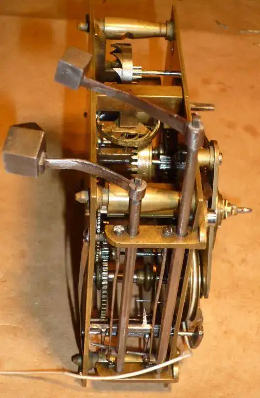

En las siguientes fotos se pueden ver las piezas que intervienen en el sistema de sonería a la demanda.

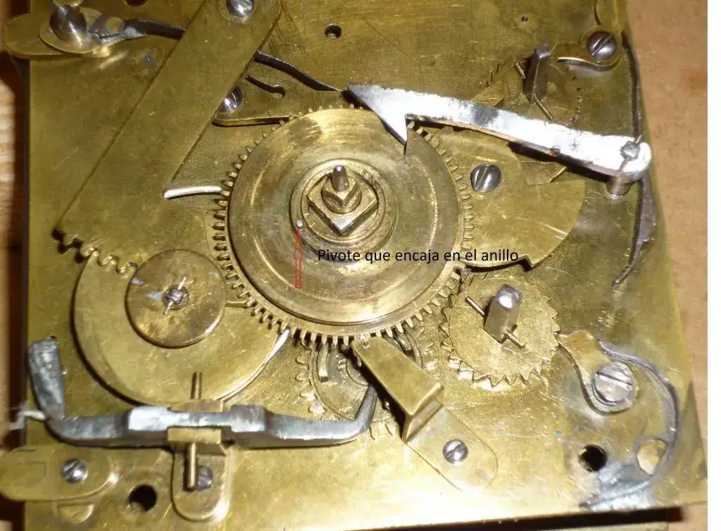

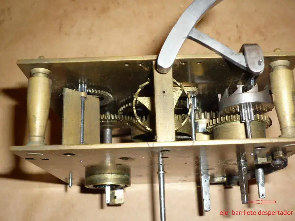

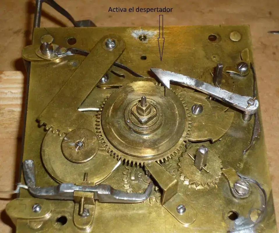

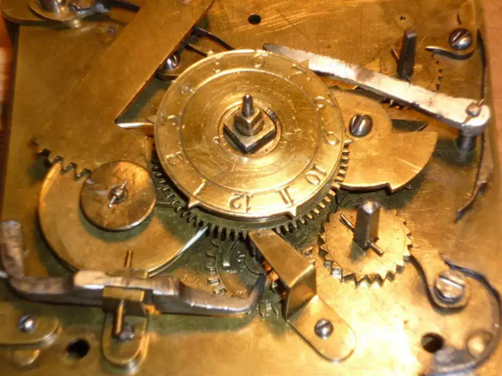

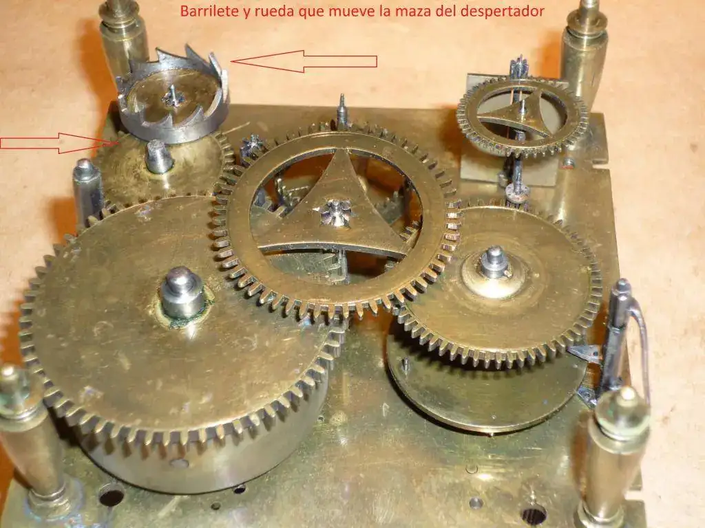

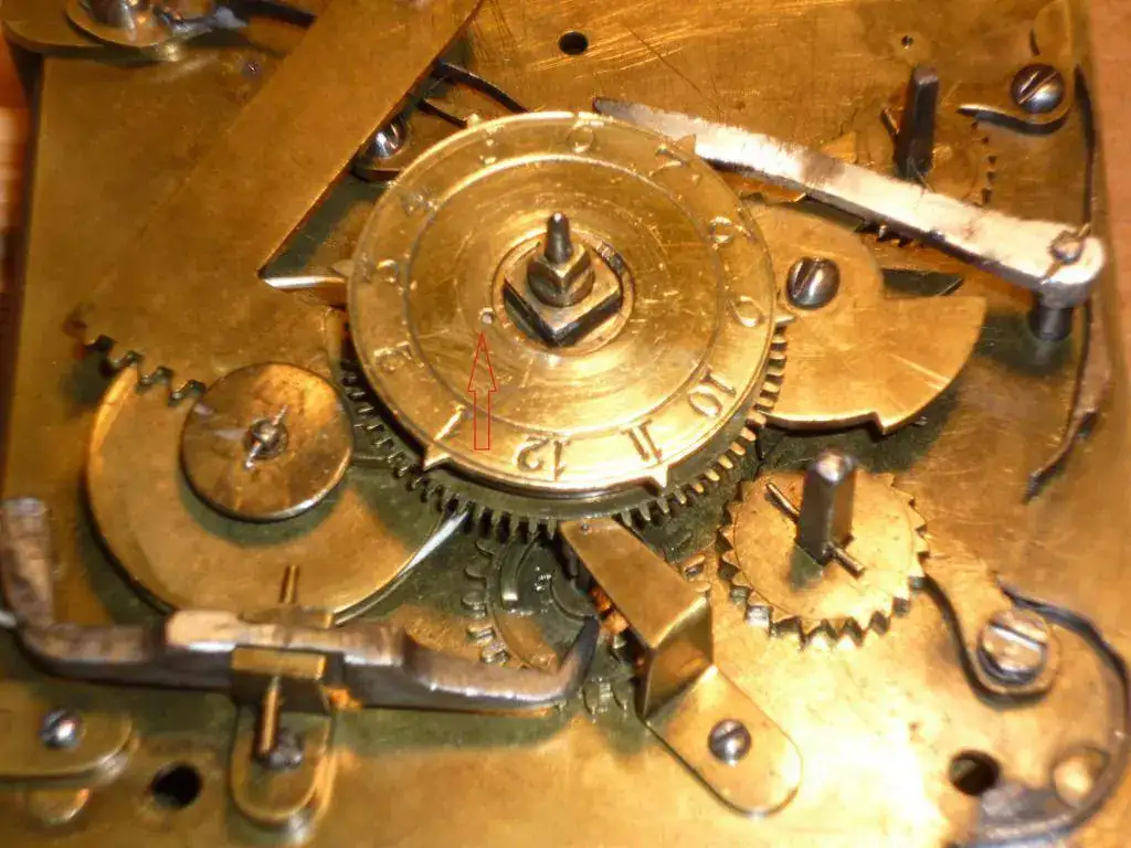

Y en las siguientes la alarma-despertador con el anillo selector en el eje central. Como es frecuente en la relojería antigua en este anillo no se selecciona la hora a la que tiene que sonar la alarma sino dentro de cuantas horas queremos que suene. Generalmente se coloca hacia arriba ese número, pero en este caso es hacia abajo. Por ejemplo si colocamos el anillo selector con el 7 hacia abajo, sonará dentro de 7 horas. Tiene un pequeño barrilete con su muelle para esta función.

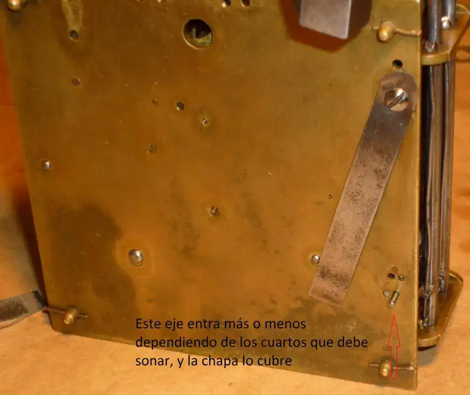

Este reloj es de sobremesa. La relojería italiana de esta época no es tan abundante ni tan conocida como la de otros países como Francia, Inglaterra, Suiza, Holanda etc. pero tiene unas características propias que son muy interesantes para amantes de la relojería antigua.

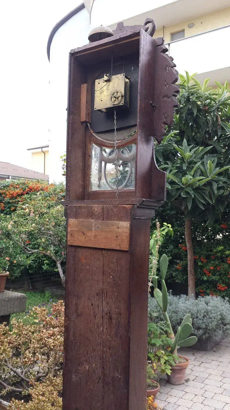

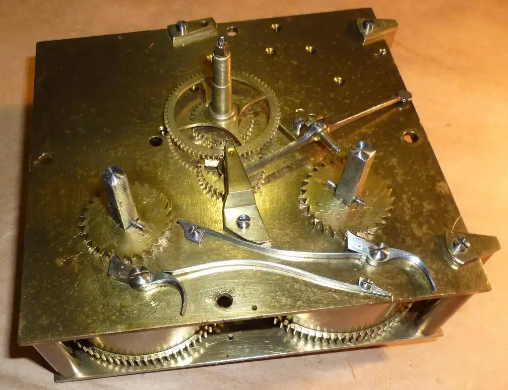

Loa relojes Neuchateloise o Neuchatelinos como los llamamos en España, que me ha tocado reparar eran de hacia el año 1.800, por lo tanto no tan antiguos como los que dices, y tenían caracol y cremallera, pero un caracol muy especial y característico de estos relojes y que tiene un aspecto muy diferente del caracol escalonado habitual. De cada escalón del caracol sale un brazo que a su vez tiene tres escalones para sonar los cuartos, y todos estos brazos tienen la misma altura. La sonería es de horas y cuartos, y con un solo tren de sonería, cuando lo habitual en otros relojes es que tengan un tren para horas y otro para cuartos.
Quiero abrir un nuevo hilo con un reloj de este tipo, pero incluyo aquí como adelanto alguna foto.

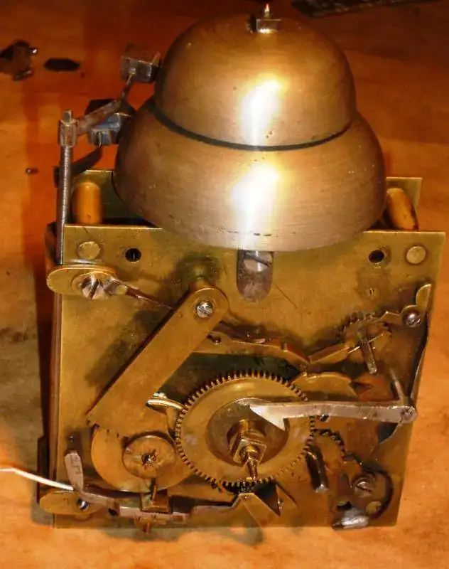

Y como veo que te gusta tanto el reloj italiano, a continuación incluyo unas fotos de otro que reparé y que tiene las mismas características y época. Se pueden comparar las fotos de los dos y aunque son diferentes tienen un gran parecido y piezas similares. En Internet se pueden ver fotos de relojes completos de estas características, pero nunca he visto las tripas de ninguno.

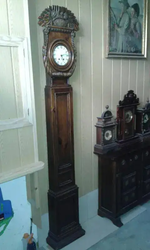

pertenecen a unos relojes que me gustan mucho que son los saint nicolas estos los llevan con cadenas aunque los vi con cuerda de lino, los vimos en eisembach, y el compañero secho tiene uno.IMG-20150620-WA0002.webp
aunque este es de fleje, pero la mayoria es de cadenas
