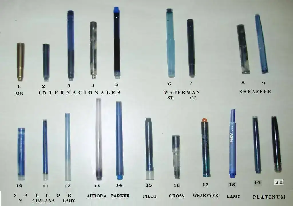

CARTUCHOS DE PLUMA: LA FOTO DE FAMILIA
En un hilo reciente ha vuelto a salir una conversación sobre compatibilidad de cartuchos y se me ha ocurrido que podría merecer la pena editar para corregir y actualizar el que iniciamos allá por el año 2014, que algo habrá ayudado, pero que tenía imprecisiones subsanables. --- Nunca puede decirse que esté todo subsanado, de manera que si alguien desea precisar o rematar algún detalle es muy bienvenido a la tertulia.
Me ha parecido muy conveniente reformar la foto, añadiendo un ilustre ausente, y unas mínimas indicaciones de nomenclatura. Lo he hecho con la técnica más rudimentaria y sin salir de Windows Paint (que es la clase de informática que manejamos con más cuajo los de mi quinta), pero confío en que resulte funcional.
Descripción de los cartuchos fotografiados:
1.- MONTBLANC. Es parecido al Internacional corto, pero suele ser de color bronceado y tiene un rebajillo de grosor en la parte inferior del tubo. La boquilla es igual. Se presume que (casi) cualquier pluma de cartucho internacional admitirá este Montblanc -- pero sospechamos que será más caro. A la viceversa: no extrañaría que algunas Montblanc sean tan requetefinas que sólo admitirán su cartucho con rebaje, pero en la mayoría seguramente suele colar un Internacional normal.
2.- INTERNACIONAL CORTO. El de la foto es completamente rectilíneo hasta la boquilla. Otros tienen un rebajito más corto que el Montblanc. Según los fabricantes, que son muchos, unos son algo más anchos que otros y eso puede hacer que algunas plumas muy delgadas sólo quieran los de algún fabricante determinado. – Una cosa que no es descartable es que los menos esbeltos no entren en algunos barriles de plumas delgadas (me ha pasado con una Waterman, Super Master, creo, muy delgaducha).
3.- INTERNACIONAL LARGO. La misma boquilla que el corto, pero el doble de largo. Lo fabrica Waterman, pero vale (o debería) para todas las plumas de cartucho internacional en las que el barril admita su longitud completa. Ha aparecido también con otras marcas, entre ellas Pelikan, y alguna genérica.
4.- INTERNACIONAL MEDIO. La boquilla es igual que los internacionales, pero el tamaño es ni tanto ni tan poco. No lo he visto en cajas en el comercio, pero me venía de muestra con una pluma Platignum Studio 5. Es un tamaño versátil, útil para algunas plumas cuyo barril no es lo suficientemente largo para admitir el grande, pero le falta poco.
5.- INTERNACIONAL LARGO ESTRECHO Y CON DOBLE BOQUILLA. Suele venir de muestra con plumas de la factoría Stypen (que por tanto es presunto fabricante). Otro compañero (Kalamophilos) los adjudica a Private Reserve/Monteverde. La boquilla inferior (según está en la foto), de plástico traslúcido tiene la típica bolita de plástico de sellado y las hechuras de cualquier internacional, por lo que es compatible (si la longitud sirve). La boquilla del otro extremo, del color de la tinta, está cerrada y, según Kalamophilos, podría valer para Parker y Lamy (si es que cabe en los barriles correspondientes, que ésa es otra), yo no he hecho esta prueba, pero bien podría ser.
6.- WATERMAN STANDARD (así lo llama la marca). Lo he usado con alguna pluma JIF en las que se ve que se adapta el rebaje inferior. Pero es difícil saber cuáles de las Waterman lo requieren, porque muchas de ellas admiten el internacional sin gran esfuerzo. No sé si se fabrica actualmente, temo que no, que Waterman va decantado al modelo Internacional, pero aún quedará alguno de estos “standards” en alguna tienda remota.
7.- WATERMAN CF. Sólo sirve para plumas Waterman de modelos CF. Temo que no se fabrica, y lo que se oye decir es que es difícil de encontrar, pero sé dónde quedan algunos y tengo reservas; eso sí, se recomienda guardarlos como oro en paño, por lo que pueda tronar.
8.- SHEAFFER NORMAL. Cilindro perfecto. No tiene boquilla. Las plumas perforan la pared inferior y pasan un vástago insertado dentro.
9.- SHEAFFER FINO (SLIM). Para plumas Sheaffer delgadas. También se usa perforando la base, en este caso la ancha. Ojo con las intuiciones porque parece que lo lógico es perforar el extremo estrecho, que semeja una boquilla de encaje, pero no es así.
10.- SAILOR NORMAL. La pluma lo perfora por la base, pero a diferencia del Sheaffer, que sólo abre un agujerillo, el vástago Sailor empuja la pared entera hacia adentro y la comprime contra los laterales. Ahí queda un hueco amplísimo para paso de tinta y eso puede explicar por qué las Sailor arrancan tan rápido.
11.- SAILOR SUPERFINO. Para las Candy estrechas y supongo que las CHALANAS tanto de Sailor como plumillas similares extradelgadas de marcas diversas o genéricas. Técnicamente funciona igual que el Sailor normal.
12.- Estilo Sailor, grosor intermedio. En el costado de algunos llevan inscrito la palabra “LADY”, y puede que sea conocido por ese nombre. Tampoco me consta que lo fabrique Sailor en persona (por eso digo “estilo”), pero el sistema de perforación es igual que los dos anteriores.
13.- AURORA. Es casi clavado al Parker, pero algo más esbelto de línea y dos milímetros más largo. La boquilla es igual de dimensiones. Las plumas Aurora (p.ej. la Marco Polo) se dejan colocar el Parker, pero les queda más estético el suyo. No sé cómo de difícil será encontrar cartuchos Aurora, me temo que en alguna ciudad puede ser tarea de titanes. Las plumas Parker parece que deberían admitir el Aurora sin problemas de boquilla, pero ojo a que en algún barril no cuelen los dos milímetros de más del italiano.
14.- PARKER. Parker sólo tiene un modelo de cartucho para todas sus plumas que lo admiten. Hay una versión moderna del Parker, con la parte trasera rebajadilla, que no ha salido en la foto, pero no ofrece cambio técnico, es igual de largo y de boquilla. --- Para ser exactos, hay también una versión corta del cartucho Parker, para plumas de barril corto, pero la boquilla es igual.
15.- PILOT. Algunas Pilot usan este cartucho propio. Aunque hay otras Pilot que usan internacionales. No conozco otros modelos de otras marcas que usen el cartucho Pilot, lo presumible sería que no haya.
16.- CROSS. Para plumas Cross. Es de boquilla algo más ancha que el internacional (y menos que el Parker, parece) y unas formas caprichosas con tres secciones que lo hacen exclusivo con ganas. No creo que las Cross traguen otra cosa. ---- Se ha mencionado algún modelo de pluma Cross más estrecha (Spire) que usa un cartucho distinto.
17.- WEAREVER. Para plumas Wearever de cartucho (la mayoría son de palanquita, pero hay de cartucho). Yo no lo he visto más que puesto en una, y como son piezas de otra época, no espero que abunden. --- Buscando alternativas en una ha funcionado satisfactoriamente un cartucho Sheaffer delgado: el vástago de la pluma Wearever es más grueso que el de Sheaffer, pero el cartucho tiene base suficiente para acoplar la anchura adicional. En cambio en otra pluma el barril parece tener un tope y el cartucho Sheaffer se le hace demasiado largo; como solución de emergencia para esto bastaría con recortar el final del cartucho y sellar después el hueco, pero eso entra ya en el capítulo de ingenios y apaños.
18.- LAMY. La boquilla es similar a la Parker en dimensiones, pero la longitud del cartucho Lamy es menor y presenta dos secciones cilíndricas diferenciadas, la del fondo, más estrecha, obra a modo de depósito de reserva.
19.- PLATINUM FINO. En la boquilla llevan una bolita metálica bien pesada y resonante, que los sella y al cargarlos queda en el interior del cartucho.
20.- PLATINUM NORMAL. Igual mecanismo pero calibre más grueso y con boquilla y bola más ancha.
Un saludo para todos.

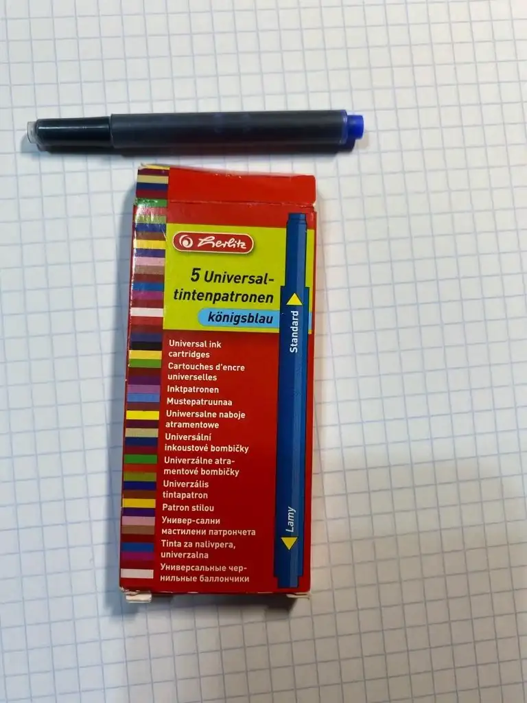

- Correcto lo de los cartuchos con boquilla doble,(Lamy/universal), de hecho en tiendas como Tedi los venden.

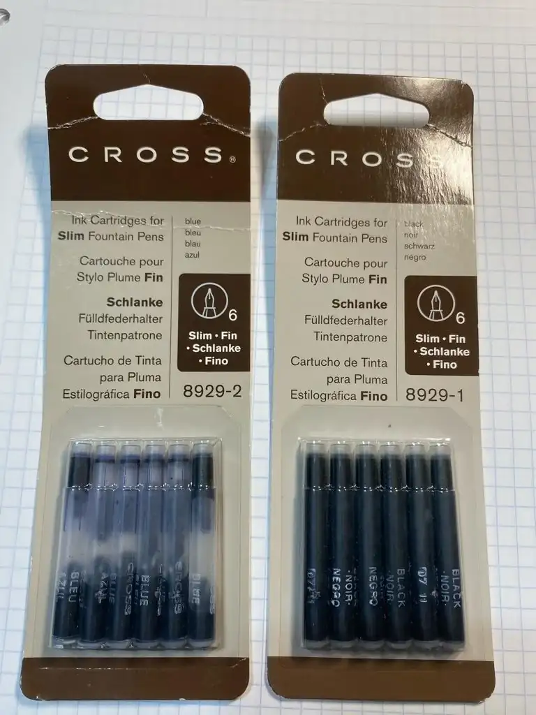

- Correcta la existencia de cartuchos Cross slim, aunque actualmente no fabrican esa gama, se usaban en las Spire. Como todos los Cross son caros y malos, nótese la evaporación de los azules
Muchas gracias por las precisiones, sobre todo por la imagen de los Cross finos, ya que yo nunca he tenido de esos.
El que muestras de boquilla doble Lamy & Internacional, si te fijas, no es igual que el 5 de la foto de familia. El 5 (de las Stypen) es completamente cilíndrico, y aunque no los he visto juntos me sospecho que es más largo. El de tu foto creo que tendrá la longitud del Lamy, mientras que el otro anda en las dimensiones del Internacional largo.
Como la experiencia es la madre de la ciencia, voy a comprobar si el Stypen largo se podría poner en una Lamy, pero me estoy temiendo que no va a ser. Ya contaré.
Ahora, esa opción de dos boquillas también es muy útil para las plumas de barril no suficientemente largo a las que les va bien el Internacional medio (el de la Platignum Studio).

Has probado si el 5 podría ser con las boquillas Intenacional/ Parker?

Acerca del 5, con la boquilla Internacional no hay ningún problema, eso sí lo tengo probado.
La boquilla del otro lado no la he puesto a funcionar nunca, pero en un hilo anterior el testimonio de kalamophilos aseguraba que servía para Parker. --- Es bastante lógico, ya que, aparte de Lamy, es la boquilla de características más afines, y el cartucho Lamy es más corto. Pero yo tengo mis recelos, porque al ojo la boquilla de Parker parece algo más gruesa; de cualquier modo pudiera ser que la elasticidad del plástico le permitiera encajar.
