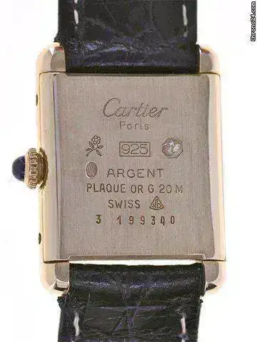

Hace algún tiempo mi suegro me dio algunos Vintage. Hoy me ha dado por echarles un ojo y me han asaltado mil dudas. En concreto compro dos Cartier tank en usa hace unos 30 años, uno para el y otro para mi suegra. Los relojes están sin uso alguno, pero viendo los modelos por internet he visto que los tank tienen dos tornillos característicos en el lateral de la caja ::Dbt::.
Ya puesto lo he abierto para ver el movimiento y le he hecho una foto. Lo he comparado con una foto, en este caso la última, tomada de la red, y el movimiento es el mismo::bxd::, o bueno, mejor :D. Lo cierto es que es precioso y esta en perfecto estado, el remonte manual es una gozada y el tic tac precioso, no tengo ni idea del movimiento que es. He cogido una macro lupa y he visto todos los detalles, incluido un logo junto al volante, así como la inscripción unadjusted, 17 joyas y el logo Cartier. Vamos que es original.
Total, que a ver si alguien me dice algo al respecto de la caja.
por cierto en la tapa trasera tras cartier, indica Swiss 75246, 18k gold, electroplated y en el día indica must de Cartier, no cartier. Da la impresión que es anterior a 1970. Y la verdad desconozco si en esta época hacían copias.
Gracias de antemano.
Pues efectivamente parece totalmente original, porque si que hay por la red algunas patadas de este modelo, que aunque no sean directamente copias, suelen ser franken. El que tienes ahi parece en bastante buen estado, caja original, movimiento, tija y corona, y dial sin tocar, creo que de los mas modernos de este modelo, por lo que yo lo dataria sobre los '80.
Las cajas eran "must de", y no recuerdo como iban por modelos, pero la mayoría (las cajas redondas, todas) eran de plata chapada en oro de 20micras, no se si ésta en concreto será igual o de acero chapada.
La maquina, ETA firmada por Cartier pero sin modificaciones mas que estéticas.
Particluarmente es un reloj que me encanta, no dejaria de pasarle una revision en cualquier relojero de confianza, una correa nueva y a funcionar, una maravilla...

Por fecha coincide con cuando los compro hace unos 30 años, o sea a primeros de los 80. Les he dado cuerda ya hace unas horas y van hasta bien:)
Lo que desconocía es que fueran de plata con baño de oro, ¿por eso lo de electroplated?::Dbt::

Tal como te ha dicho Astrako y te dice el dial del reloj, es un Must de Cartier, no un Cartier Tank. El Must de Cartier salió a finales de los 70 (creo que en el 79) con caja de vermeil (plata dorada).
La caja de la que hablas que tiene unos tornillos laterales es la del Tank, no la del Must. Ha habido muchas versiones del Tank (Tank, Tank Rectangulaire, Tan Chinois, Tank a Guichet, Tank Basculante, Tan Francaise, Tank Americaine, Tank Angleis, Tank Solo... y más que seguro que me dejo, que te los estoy enumerando de memoria), el Must es la versión Low Cost que se hizo en los 70 para popularizar este modelo, cambiando los calibres de origen JLC por los calibres de origen ETA y las cajas de oro por cajas de vermeil.
Se distinguen en la esfera porque llevan inscrito Must de Cartier y el símbolo de la doble C de Cartier.
Coincido de nuevo con AStrako en que el reloj merece que le hagas un mantenimiento. Cualquier relojero hábil te puede hacer un buen trabajo y así estarás más tranquilo de que te va a funcionar bien muchos años.

Completamente cierto todo lo dicho aunque debo decir que existe una referencia que es la suma de ambos, el Tank Must
http://www.cartier.com/collections/timepieces/mens-watches/tank/tank/1977-tank-must-552
Este nombre compuesto surgió de la tendencia que el Tank era un "Must Have" (se debe tener) en su segmento. Este modelo con la doble C de Cartier impresa en la esfera fué un modelo que se comercializó en 1977 y por ello debo decir que un reloj puede ser a la vez un Tank y un Must, el Tank Must. Efectivamente también se popularizó y fué tal éxito el de este modelo comercializado que aún a pesar de llevar la caja en plata maciza y bañada/chapada en oro (10/20 micras) se ofrecieron versiones en plata 925 (versiones decó).
Vaya muchas gracias :ok::. Efectivamente lleva el logo doble c también en el cierre, al principio me resultaba extraño. Y como comentaba es un must de cartier.
