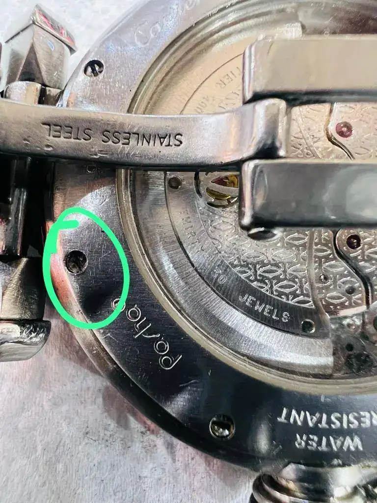

Buenas gente ¡¡¡ No tengo un Cartier Pasha y no se donde lo han llevado o que han hecho con el...pero la cosa es el cliente quiere que le saque un tornillos pero uno de ellos no tiene cabeza se la han pasado....alguna idea como sacarlo??? os paso fotos..................

Yo probaría primero dejar en alcohol toda una noche en remojo, la parte de la caja para reblandecer la cola que suelen poner para que no se afloje, y posteriormente probaría con la goma de pollo, suele salir el tornillo, en alguna ocasión no ha sido así por lo que he calentado con de capador y W40, esperado unas horas, y probado de nuevo con la goma de pollo, y si aun así no salió taladraba la cabeza del tornillo, y calentado la rosca con las puntas eléctricas, de Galy, solía extraerlo, en alguna ocasión el tornillo estaba tan oxidado que he optado por agua y lejía, al 50%, o alumbre.
Como verás, algunos de estos sistemas son muy drásticos, y tratándose de un reloj de alta gama, corremos un riesgo muy grande, hay que pensárselo dos veces.
En el servicio técnico lo que solíamos hacer era cambio de caja, no corríamos riesgo alguno, en cambio, cuando pase a trabajar para El CI, me solían traer más de un marrón de otros centros, y cuando decía no se puede, me decían no es usted inventor, pues invéntese algo, y de haya fueron surgiendo varios de mis apuntes, de la necesidad y la presión, ya que no me aceptaban un no por respuesta.
fresadora con pase inferior a la rosca con mecha de tungsteno y luego lo sacas, pero yo de ti no me metería en eso.
Hay que saber hasta donde puedes llegar sin destriur algo que no es tuyo y si lo haces poder reponerlo y asumirlo como un profesional.
La magía no existe en relojería

Ok ,entendido........ a ver como procedo y os comento...pero últimamente me están cayendo cosas importantes...........que si os digo la verdad pienso... a veces lo que se cobra ,vale la pena coger ese alto riesgo???? incluso si ya eres un profesional....y sin tener los repuestos tal cual....no veas ......un dilema la verdad...........
