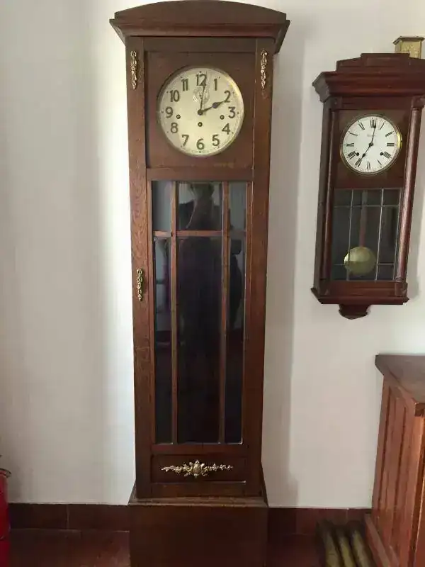

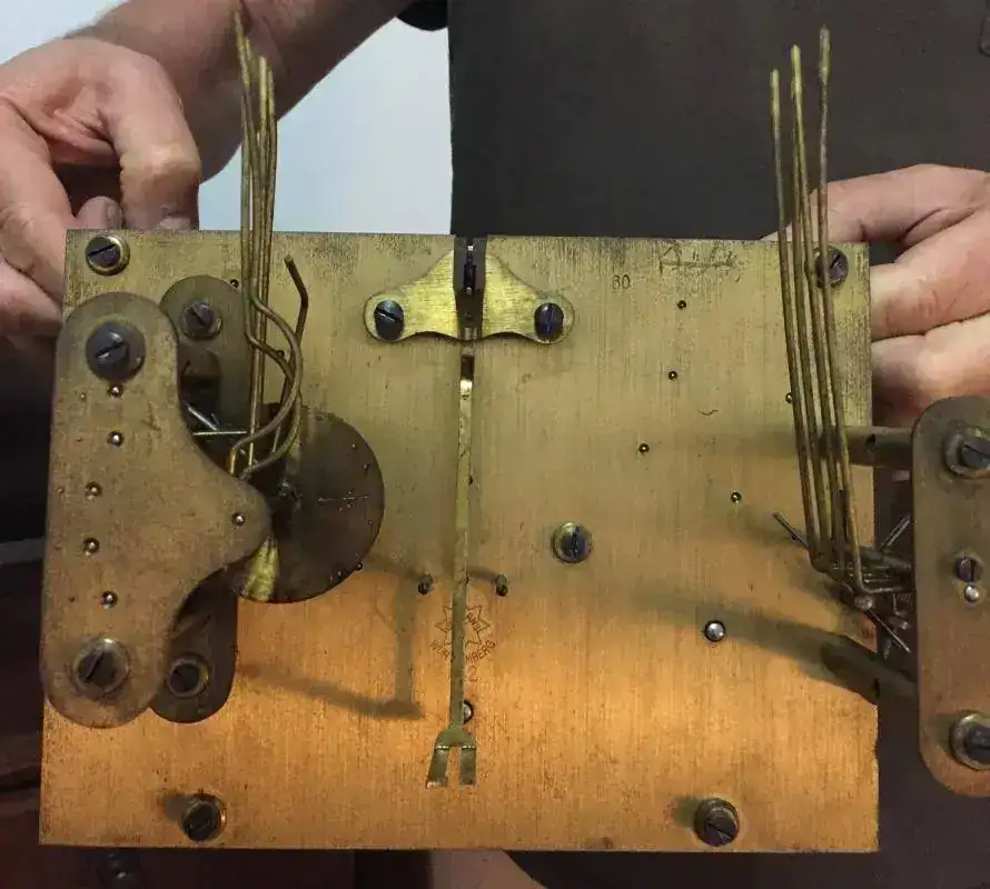

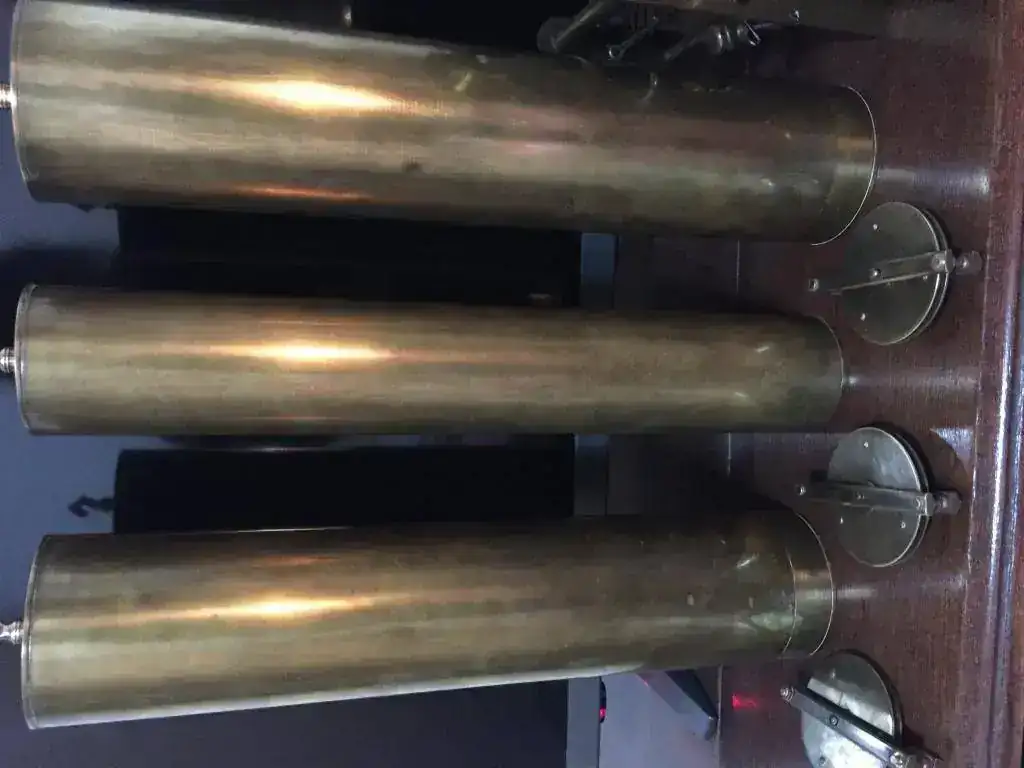

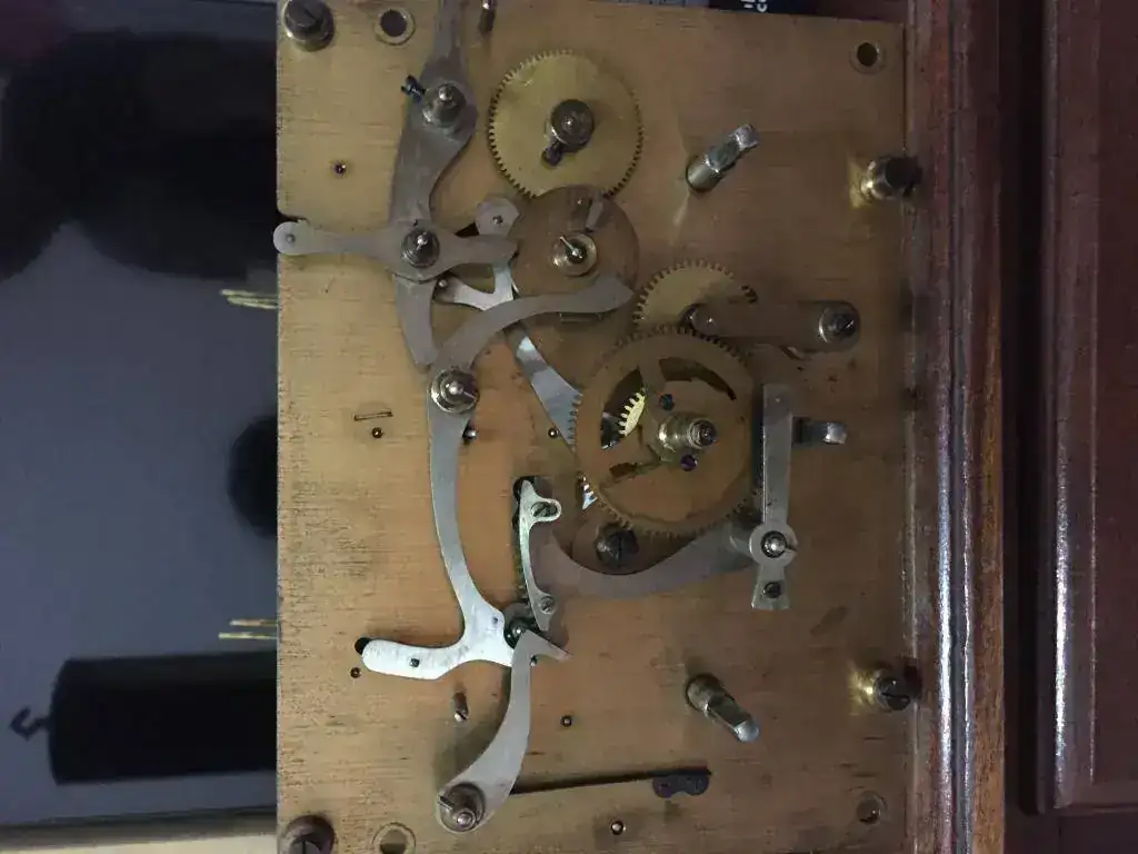

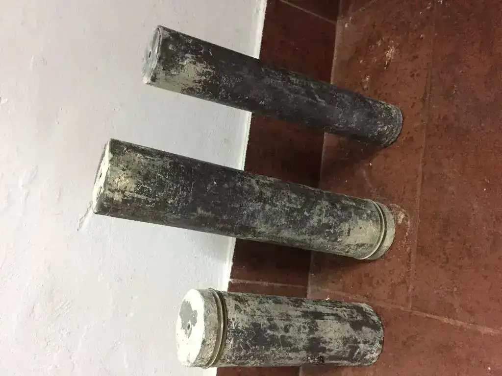

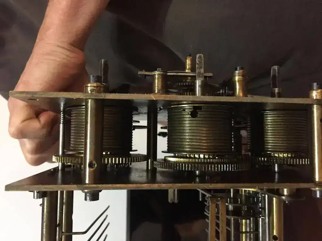

Hola a todos , a mi colección incorporé un reloj carrillon de pie junghans con segundero y las pesas con sistema de poleas , que nunca los había visto así. La máquina está para limpiar y poner el hilo . Lo que me llama la atención es el peso de las pesas una está pesando 12 ,800 kilos , otra 8,500 kilos y la otra de 6 kilos. Parecería que son originales del reloj . Si alguien lo conoce o vio alguno me podrían decir si el peso es el correcto? Gs. Saludos. Subo algunas fotos 1C1F53A5-F37B-431A-93F6-55BCC80590EE.webp

Que hilo podría ponerle a las pesas ??? Algo muy resistente tendría que ser para tanto peso. Gs
Hola, en ese tipo de maquinas que llevan poleas de tipo "viena" para reducir el recorrido de las pesas aumentando el remonte, cada pesa dara un rendimento de la mitad de su peso, asi que la de mayor peso equivaldria a 6,400 K. creo que debido a este peso deberias ponerle cuerdas de "tripa"; busca en internet por (cuerdas de tripa para relojes) seguro que encuentras proovedores

Una buena maquina... pero no he visto su pendulo "podrias subir alguna foto de el"
Hola Elmonje , muy clara tu explicación y ahora entiendo el porqué de tanto peso , no lo sabía. Y casi le sacaba la mitad del peso, para probar. He aprendido algo más. Graciass. Un abrazo .
Si subiré una foto completo .
