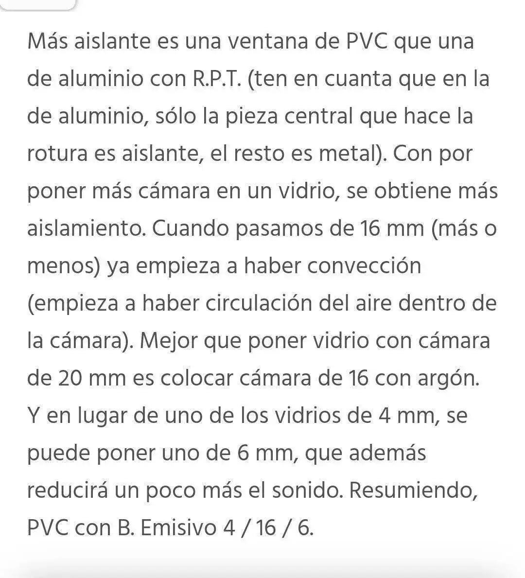

Gracias por tu respuesta. Pero yo he leido esto.
solo llega a 16.

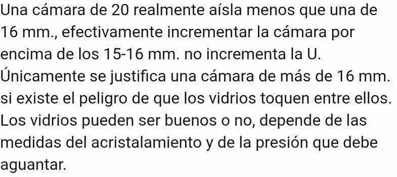

otra opinión.
Todos los configuradores dan valores máximos en 15-16 mm tanto en float como BE o selectivos.
Esto si, en cámaras con gases inertes el efecto es menos visible pero sigue con la misma dinámica.

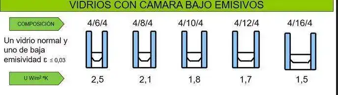

Los técnicos de INTERPANE disponen de un vídeo donde demuestra que en cámaras superiores a 16 mm aparece un circuito vertical en la camara y que con esta circulación del gas el cambio de calor con los vidrios es mas fuerte.
otra mas.
