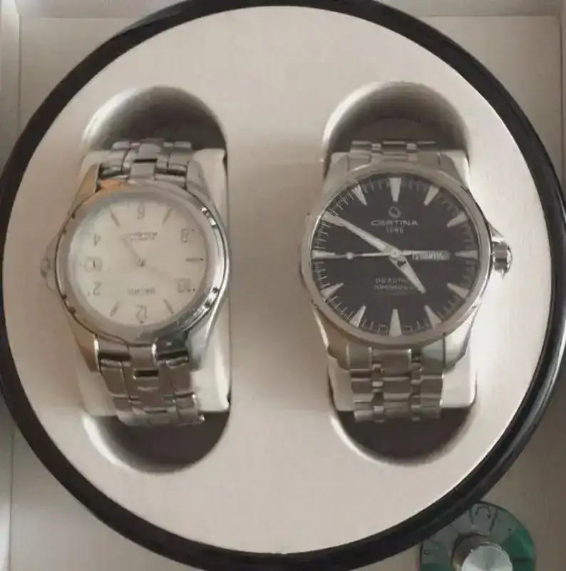

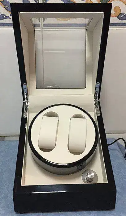

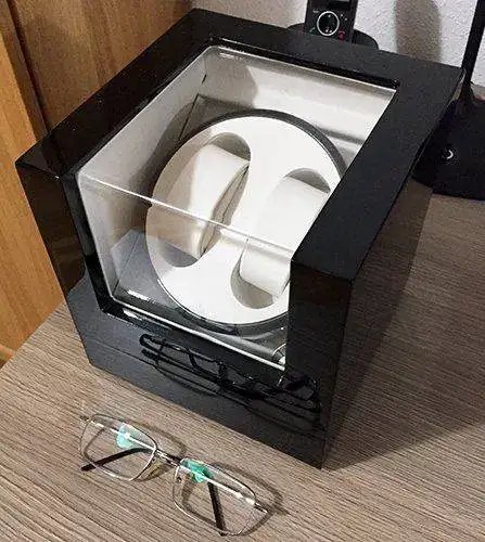

Al final me compre la caja de un solo rotor para 2 relojes.
Tiene buenos acabados es supersilencioso el motor y tiene varias programaciones giro izquierda, parada, giro derecha, etc.

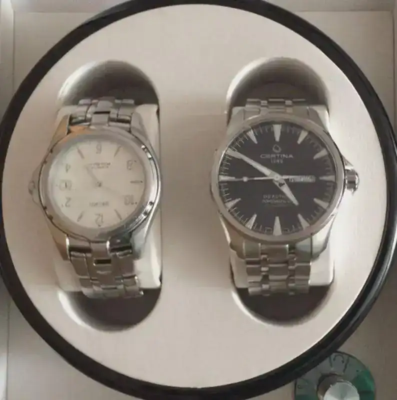

Puse el Seiko Kinetic lleva puesto en la caja y rotando desde hace 3 dias y de momento no se ha parado, este kinetic se suele parar a los 3 dias y medio si no se usa, pero solo para las agujas porque al ser Autorelay conserva la hora durante 4 años.
Estoy poniendo tambien el Certina durante la noche, porque he comprobado que cuanto mas cuerda tenga menos desvio de segundos hace diarios.
Yo tengo un Kinetic con Autorelay y desde mediados de Enero sólo me lo he puesto tres veces, pero cada vez le meto unos meneos tremendos.
LLevo con la caja funcionando 5 dias y el Seiko Kinetic no se ha parado, no lo he movido de la caja en estos 5 dias y le puse un programa de:
Posicion 4: Giro derecha 2 minutos + parada 6 minutos Giro izquierda 2 min. + parada 6 minutos (ciclo continuo)
Y el Certina solo por la noche,

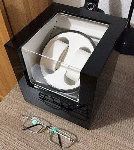

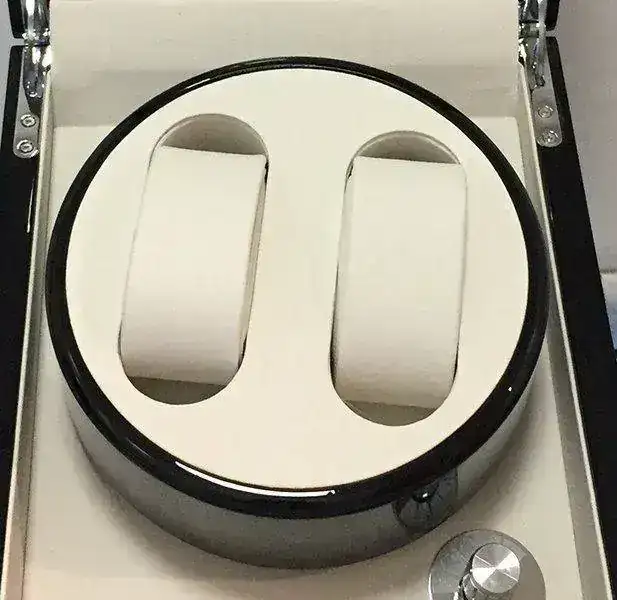

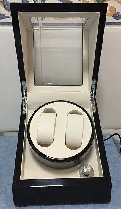

Lo que si tengo que decir que antes de comprar la caja pense que 2 relojes en el mismo rotor estarian muy juntos si son mas de 42 mm y se rozarian porque segun las fotos que pone el fabricante el espacio es menor que en las fotos que aporto de mi caja.

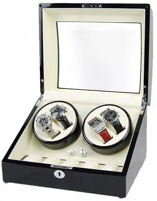

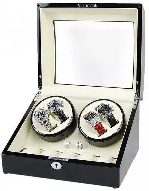

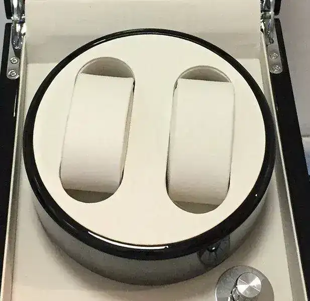

esta caja es del mismo fabricante que la que compre yo pero al ser 2 rotores da la impresion que son mas pequeños y estan muy juntos los relojes, .
La imagen de arriba pertenece a la caja con dos rotores y la imagen de abajo pertenece a la caja que yo compre de un solo rotor, son diferentes modelos de caja pero mismo fabricante, se aprecia claramente el espacio entre huecos donde van las aholmadillas es mayor en el caso de las cajas de un solo rotor.
Se puede apreciar que en el modelo de un solo rotor el espacio entre relojes permite que no se toquen, el Certina mide 42 mm de ancho y el Seiko 38 mm de ancho
Lo ultimo que puedo añadir sobre utilizar una caja Watch Winder para carga la cuerda de un reloj automatico, que en el caso mio de querer cargar tambien un Seiko Kinetic, mi reloj lleva 8 dias en el rotor con este ciclo😛osicion 4: Giro derecha 2 minutos + parada 6 minutos Giro izquierda 2 min. + parada 6 minutos (ciclo continuo)
