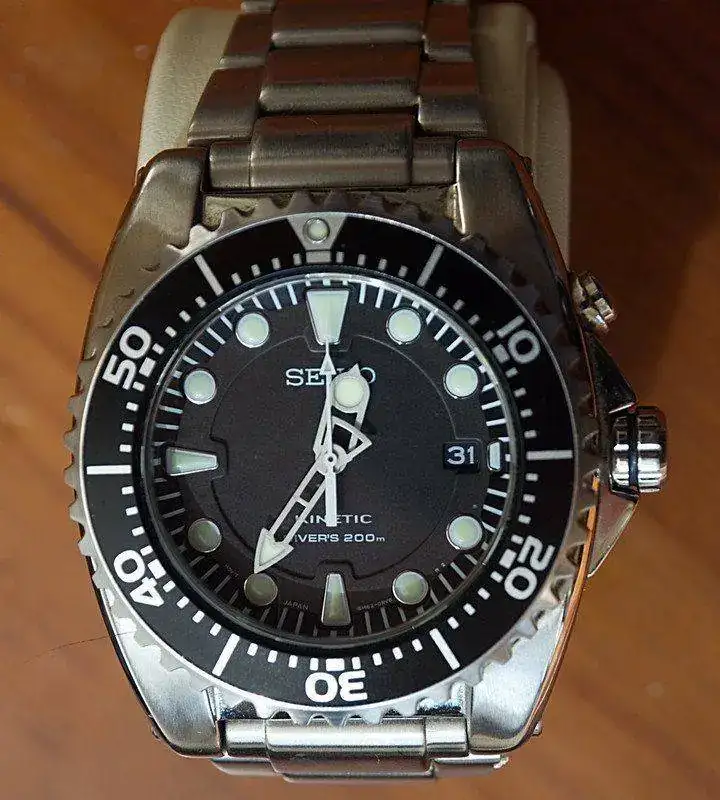

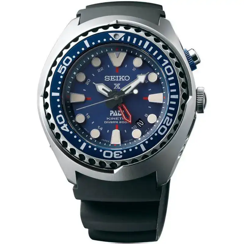

Hola compañeros buenos días/tardes/noches, actualmente tengo Un reloj Seiko Kinetic Referencia: SUN065, este reloj viene con un calibre 5M85, les dejo esta imagen de referencia:
Este reloj perteneces a mi colección y lo uso por temporadas, puede pasar en algunas ocasiones sin salir de la caja por lo que me llegaba a preocupar que el acumulador dejara de trabajar correctamente al no usarlo con frecuencia, este es un reloj un tanto difícil llevarlo a su carga máxima, creo que debería usarlo durante una semana entera para llegar a cargarlo completamente. O en algunas ocasiones me ponía cómodo y lo balanceaba de un lado a otro por aproximadamente una o dos horas mientras miraba una película, (lo se suena algo loco), :Dpero que les puedo decir, era así.
Leí en muchos lados diversas técnicas de como cargarlo, la ideal era conseguirse un cargador de seiko kinetic de aproximadamente $250 dólares y que no es tan fácil encontrar tampoco y luego estaban las técnicas caseras que iban desde usar una dremel, hasta utilizar el cargador de inducción de un cepillo dental.

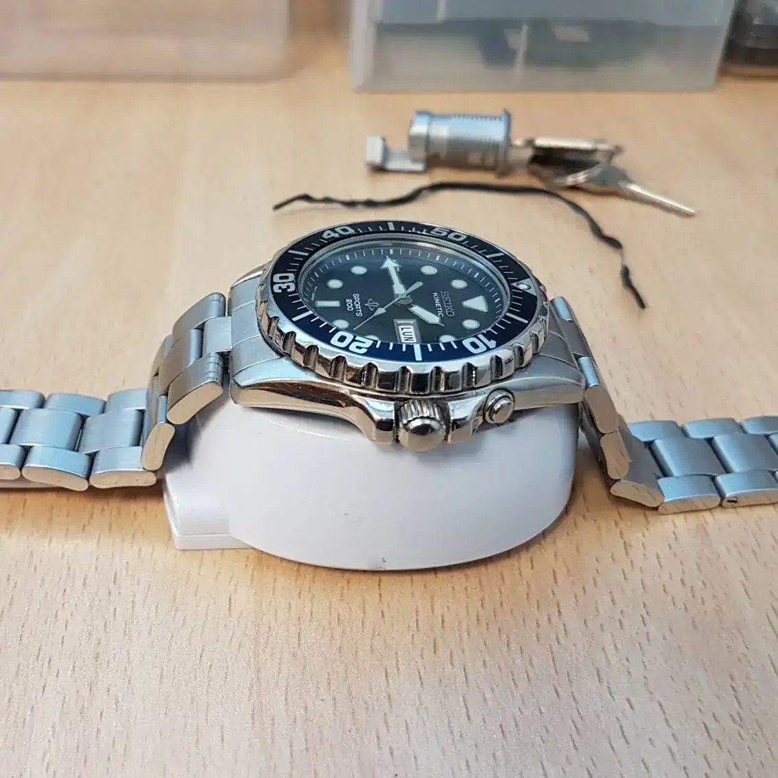

Pero la técnica de utilizar el cargador de inducción de un cepillo eléctrico dental, no parecía tan descabellada y siempre me pregunte que pasaría si en lugar de usar el cargado del cepillo, mejor lo colocaba sobre un cargador inalámbrico de los que se utilizan para cargar los nuevos Iphones o algunos Samsung como estos:
[FONT=&quot]y que creen ? funciono ...........[/FONT]:clap::D:cool1: , no se si ya existía algún hilo en el que alguien mas había hecho este experimento. si ya lo existía lo siento..... pero para los que como yo nunca habíamos leído acerca de esto. se los comparto.

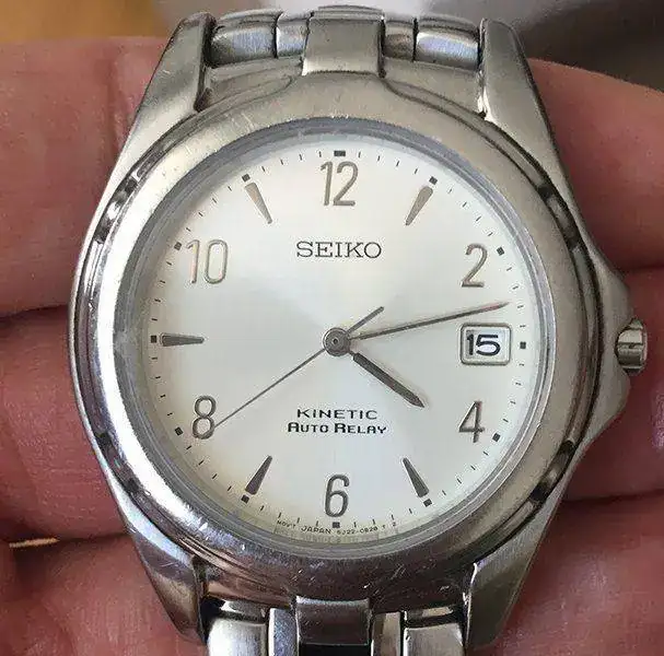

Hola leyendo un poco las opiniones de este hilo, en mi caso tengo este Seiko Kinetic AutoRelay.
Este reloj tiene aproximadamente unos 20 años, nunca lo lleve al servicio tecnico para tema de juntas, engrase o acumulador, marcha muy bien apenas desvia segundos al ser un cuarzo, y nunca se me ha parado porque me lo pongo a diario unas pocas horas cuando salgo y cuando llego a casa siempre me lo quito.

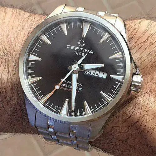

Pero me compre un automatico marca Certina, y es el que voy a usar a diario y prefiero que mi Seiko Kinetic no se pare por el tema que se descargue el acumulador mucho y luego no cargue bien.
Que por cierto tengo un hilo sobre el y me va muy preciso
https://relojes-especiales.com/threads/reloj-pulsera-automatico.493419/
Asi que lo que estoy haciendo es ponerme el Certina automatico unas horas al dia y el kinetic a partir de por la noche y para dormir para que no pierda mucha carga.

Yo lo cargo con el cargador de cepillo dental. Tengo un cargador para smartphone por inducción. Probaré.
Como creo que ya comenté, con el winder se puede mantener la carga por algo mas de tiempo pero no es efectivo al 100%. De hecho yo lo compré porque tengo dos Kinetic y tardé un tiempo en encontrar la posición correcta para que funcionaran a medias.
Al final los mantengo en el winder y cada dos o tres meses les meto una carga por el cargador de inducción de las lamparitas Philips, esas con aspecto de vela en un vaso.
