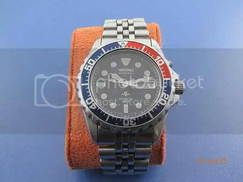

Una fotito del mio. Un SKJ003P, calibre 5M43, cristal compuesto de base mineral y capa laminada de zafiro (La resistencia a los golpes del mineral y la resistencia a rayaduras del zafiro). Muy gastado el bisel y caja por el trote dado, pero el cristal impoluto.
Gracias por el link del activador.
