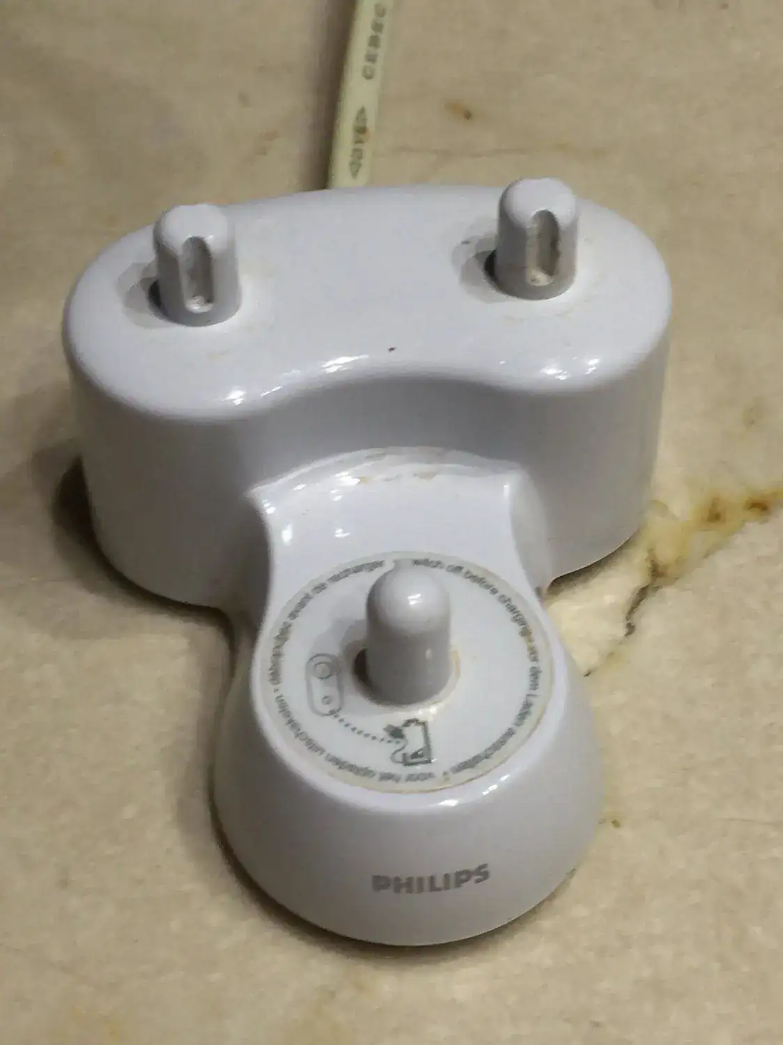

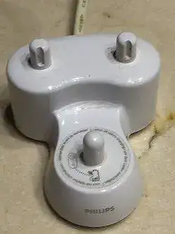

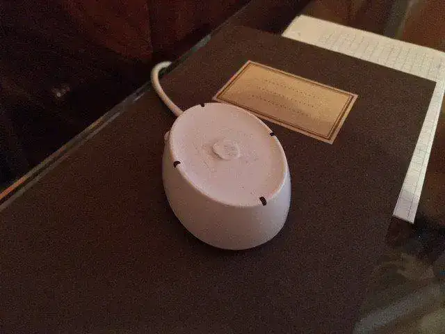

La marca es Phillips, modelo no he encontrado por ningún sitio pero adjunto una foto para poder identificarlo
Parece un cargador de la serie Sensiflex. Gracias!!

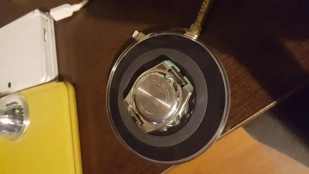

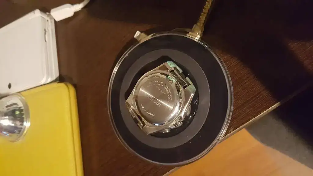

Acabo de poner mi SKA427 en un cargador OralB, el reloj estaba a carga 10s cuando lo he dejado, ahora veremos antes de ir a dormir como está.
¿No será mucha intensidad de carga y se verá afectado el acumulador?

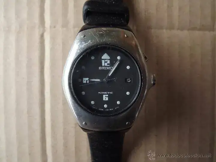

donde tienen la bobina estos ???? y como habria que colocarle

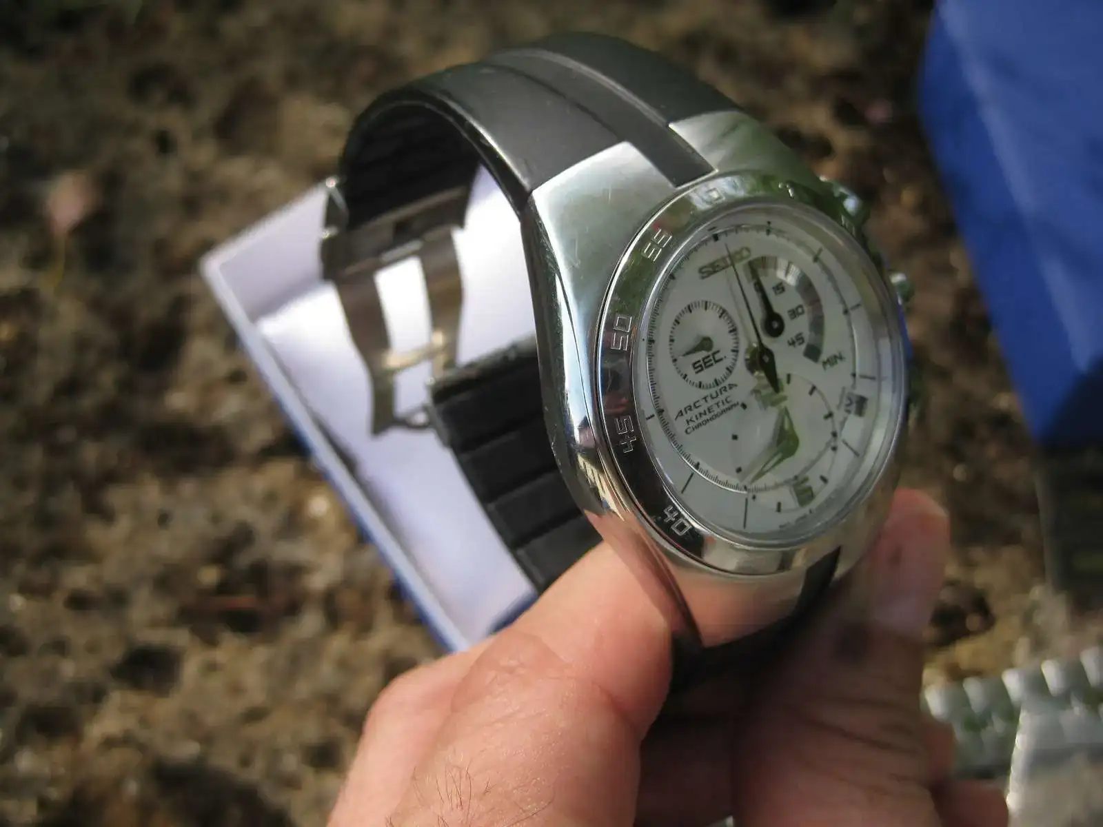

El mio es como el de la foto y cargaba si lo apoyaba en el cargado por la parte de la corona, tenía que acercar al cargador la parte de las tres. No puedo poner fotos porque aproveché para llevarlo a que le cambiaran el acumulador. Cuando lo tenga os lo muestro.
Por cierto, la foto es de la red, lo que no sé si incumple alguna norma del foro, pero si es así ruego a los moderadores que borren el mensaje y pido disculpas por ello, pero como no tengo el mio no puedo poner una foto y desconozco el modelo.

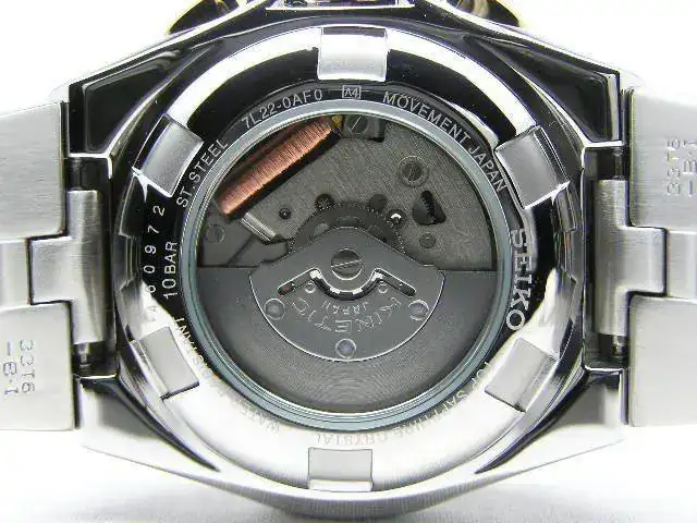

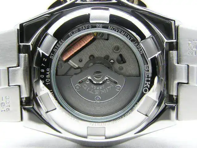

Si no me equivoco tu reloj monta un calibre 7L22 así que la bobina de carga está entre la 1 y las 2.
y cuál es el botón del test?

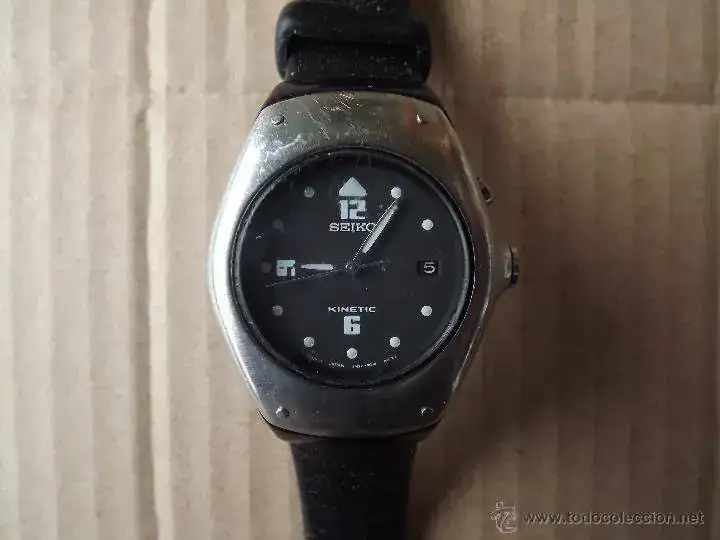

Ver el archivos adjunto 514001
Ese modelo monta un 3m22 si no estoy equivocado. La bobina de carga debería estar ubicada sobre las 6.

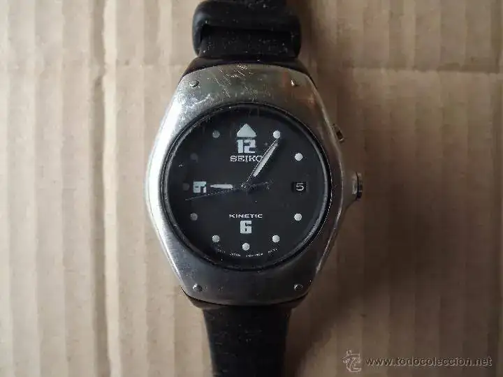

Que modelo de kinetic tienes? viendo la tapa trasera sólo no me aclaro...
Tengo un SKA 371. He probado con el cargador de cepillos, y nunca funcionó. Probaré a mutilar lo, a ver si así va bien.
Gracias por la información
El mismo que ha puesto el compañero Emilin más arriba.7L22
El 7L22 creo que no tiene indicador de carga, mas alla de indicar el paso del segundero cada 2seg (menos de 12h de carga restante).

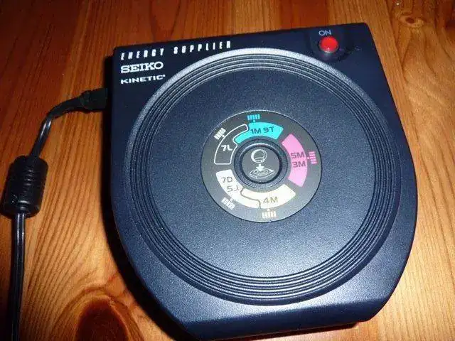

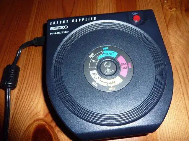

La otra opción es más cómoda, y es utilizar un cargador seiko YT02a.
Ver el archivos adjunto 512330
Pones el reloj con el dial sobre el cargador (osea, mirando "pabajo") con la corona apuntado a la dirección que marque en el dibujo, lo dejas 3 horas y listo. Reloj cargado. El problema? que el juguete cuesta más que muchos kinetics (más de 200€) y encima hay pocos que salgan a la venta.
Así que ahora por fin llegamos a los 5€.

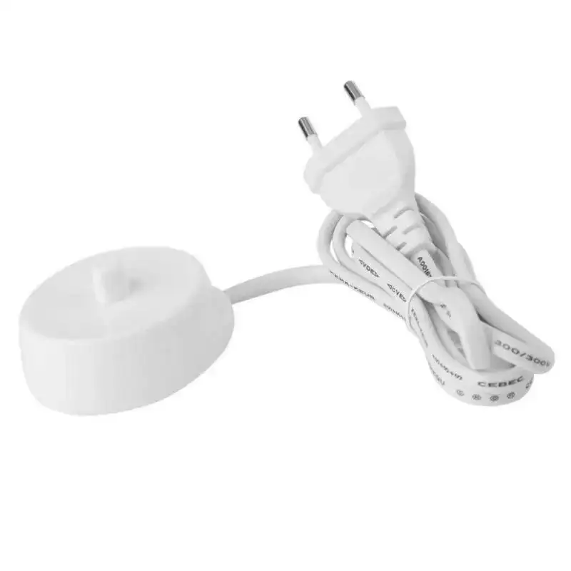

El cargador de seiko no es más que un cargador por inducción, igual que los cargadores de los cepillos de dientes, pero más potente. He visto en muchos foros como utilizan estos cargadores (incluso cargadores de phillips para lámparas!) ya que todos se basan en lo mismo, pero con los cargadores de cepillos de dientes parece haber gente a la que le va mejor que a otros. Sobre todo si tienes un relok "gordote" como mi SUN019P1 (movimiento 5M85). En estos casos algunos usuarios recomiendan abrir el reloj para que la bobina esté más expuesta... ¡por los coj###s me voy a poner a abrir yo un reloj y luego no comprobar su hermeticidad siendo sobre todo un diver de 200m!
Yo he optado por un cargador Braun 3757 que he comprado por wallapop por la mísera cantidad de 5€. Exactamente uno como este:
Ver el archivos adjunto 512340
Y oye, no había manera. Eso no cargaba lo pusiera como lo pusiera. Por debajo, por arriba, con cinta, con el dial para abajo. Todo daba igual. La distancia a la bobina de carga entre la del cargador la del propio reloj es importante, así que me decidí a investigar como están construidos estos cargadores (ya que la bobina de carga del 5M85 ya se donde está, aproximádamente en las 6 del reloj, si tienes un 5M43 también está en el mismo sitio).

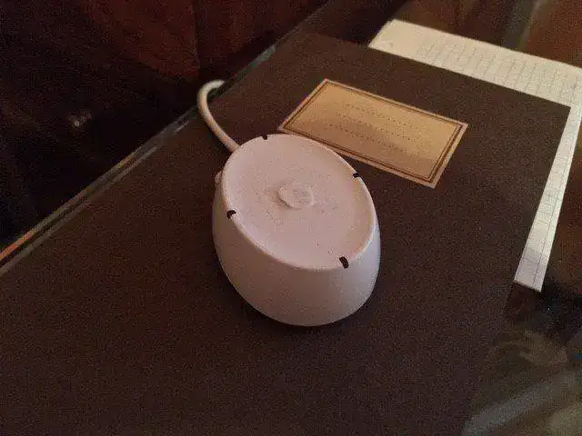

No hay muchos "destripes" del cargador en internet, pero sí del cepillo, y me daba en la nariz que el soporte central en forma de pico no contenía la bobina así que utilicé una herramienta de precisión quirúrgica para extraer la protuberancia que alejaba el dial del reloj a la base de carga en sí.
Detalle de la herramienta de precisión:
Ver el archivos adjunto 512342
Al cortar había algo duro dentro... sólo era una ferrita, nada "importante" en este caso, no había cobre que estropear! así que el cargador mutilado quedó tal que así:
Ver el archivos adjunto 512344
Foto real de mi cargador mutilado, he lijado la ferrita y el plástico (y tapado con un cachito de celo) no vaya a ser que me raye algo.

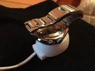

Y señores, lo pongo tal y como veis en la siguiente foto y en 1 hora había pasado de 20seg el indicador a 30seg.
Ver el archivos adjunto 512346
Ver el archivos adjunto 512347
Yo lo pongo con las 6 "sobre la ferrita cortada" y las 12 mirando hacia el cable de carga. Y funciona a la primera :dribble:
Espero que si alguien se anima le sea útil y no tenga miedo a serrarle el pico al cargador, a mí fue la única manera de que me funcionara!

Philips serie sensiflex (Probado OK por el compañero eandreu)

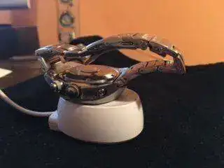

Buenas noches compañeros.
Me uno para comentar que yo lo he probado esta Semana de la forma que comenta el compañero,cortando el saliente y poniéndole un poco de celo también .
Y la la postura en la que mejo me ha ido es colocando la tapa del reloj hacia abajo (es decir dando directamente sobre la zona cortada) y la postura es que las doce señale hace el cable. Mi reloj en cuestíon es el seiko SKA725P1.y aunque ha tardado algunas horas pero he decir que lo ha puesto al máximo de carga. Antes de ponerlo marcaba la aguja a y 5 y después de X horas la aguja marca a y media.
Así que a mi al menos me a funcionado de una manera maravillosa.así que nada...gracias al compañero por el aporte,porque cargarlos se hace una odesea si vas alternando con otros como es mi caso,que soy cuño inquieto.
