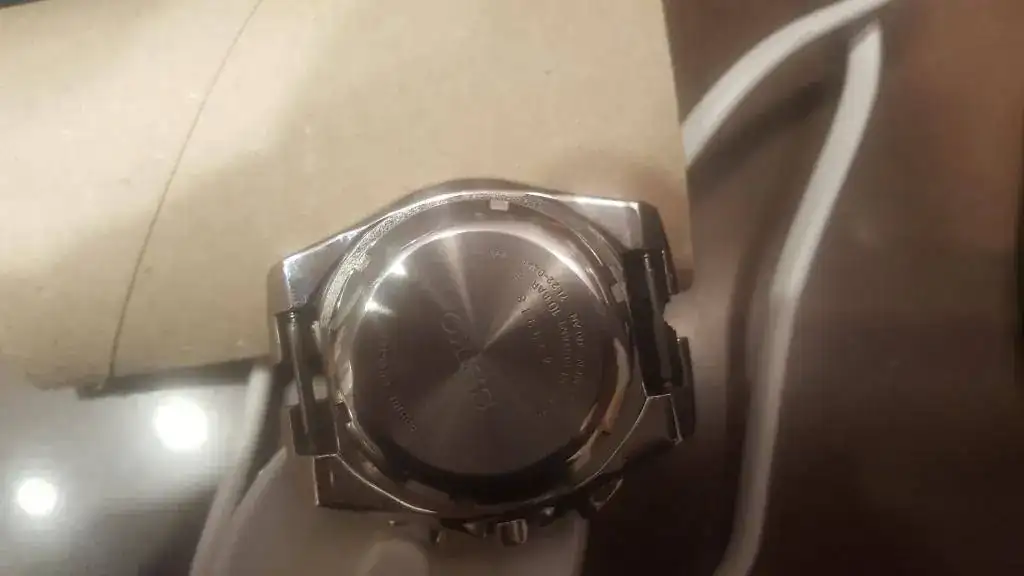

En el cargador me sale una luz azul y verde lo que significa que la carga no es Compatible según el manual.
Y sólo sale esta luz si lo colocó con el cristal hacia abajo.
Si lo colocó de otra manera no lo reconoce.
Seguiré probando.
Seguiré probando.

Hola compañero, con mi cargador Braun, si que noto que la tapa está como tibia, pero no me carga. Mi reloj monta un 5m62, que entiendo tiene el capacitador a las 6 también no?
Con la base del móvil no lo he conseguido.
Con el cargador del cepillo, tal cuál está tampoco he conseguido nada. Voy a probar a cambiarlo de predicciones.
Seguiremos informando...
Si, ese lo tiene a las 6. Pero a mas distancia del punto dulce mayor tiempo de carga. Ahora, no te puedo precisar el tiempo... y pasar del 20 al 30 suele costar bastante tiempo. Es tener paciencia.

Me voy a poner con el tema, yo he probado el mío (cargador y reloj 5M42) y la verdad es que no lo he logrado...sin cortar, claro.
Al final en esta foto nada glamurosa, he conseguido que me cargue el reloj. Esta mañana el segundero iba segundo a segundo depsues de estar parado...diría que años.

Oleeee por fin he conseguido que cargue, ha estado toda la noche y lo tengo ahora en 20s, voy a dejarlo todo el día y a ver si me llega al tope.

Yo lo he puesto exactamente igual que el compi que ha abierto el hilo, y creo que es de la única manera que carga. Es decir el reloj con la tapa hacia arriba y el punto de carga sobre las 6, con el 12 apuntando al cable.
Respecto a si funcionará el de OralB, no lo se. El mio es el mismo que el de compañero, y aunque muy lentamente me va cargando. Eso si, hay que caparlo, si no no hay manera de que cargue.
Para saber si el reloj está recibiendo carga está el indicador de carga en algunos, no se si el tuyo lo tendrá. El tiempo es relativo, porque hay compañeros que en unas horas se le ha cargado al tope, el mio lleva un día entero y va por 20s, supongo que le quedará poco para llegar al tope

Va a base de prueba y error para atinar la posición. Dependiendo del calibre que tengas puedes compararlo con la posición que debería tener en el diagrama del cargador original y averiguar donde tiene la bobina de carga.
Sobre los cargadores también es prueba y error, con el modelo que puse vi donde tenía la bobina de carga, si usas otro modelo, tendrás que investigar.
