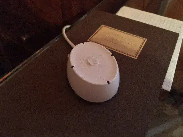

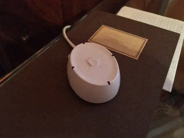

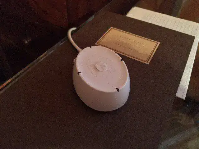

Gracias por la idea y por haberlo probado. Anoche lo probé con un viejo cargador de cepillo dental que tenía por casa y con un Kinetic al que le hace falta un cambio de acumulador y esta mañana funcionaba. Lo he dejado y cuando vuelva a la noche a ver cómo va.
P.D.: en mi caso no ha sido necesario amputarle ningún miembro al cargador, simplemente dejar el reloj colocado sobre la base apoyado a las tres (donde está la corona). Ya os contaré cómo termina la aventura.
Dependiendo de la caja del reloj (y me da que el propio cargador que tengas) hace falta ayudarle o no. Me alegro de que te esté funcionando sin tener que amputarle nada!

Por cierto, este es el acabado final que le he dejado al cargador. Las marcas laterales son para tener una referencia de donde pongo el reloj.
Ver el archivos adjunto 513453
Doy fe que con un cargador Philips también funciona. Ayer por la tarde el reloj seguía en marcha pero no había acumulado carga, así que aproveché la ocasión para llevarlo al relojero para cambiar el acumulador, pero el invento funciona. Gracias de nuevo por el descubrimiento.
Sería posible que pusieras el modelo de cargador y una foto del mismo? Estaría bien que hicieramos una lista de cargadores comprobados a ciencia cierta por nosotros, los iría añadiendo al primer post con vuestro permiso...
