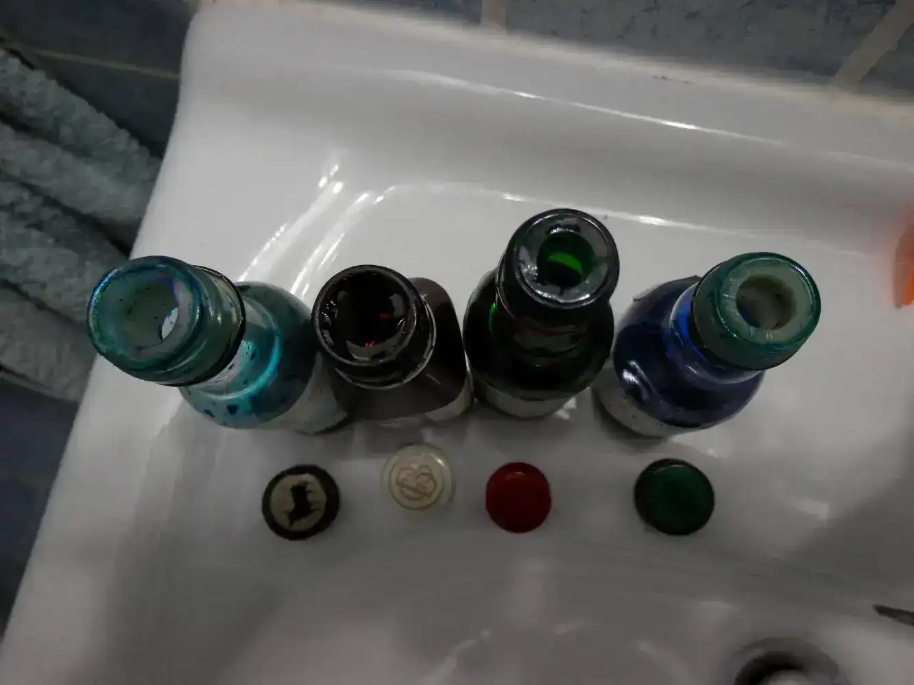

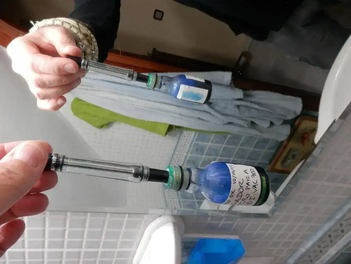

Yo concretamente me fabrique unos y valen perfectamente ,lo unico que debes de meter la pluma con el mecanismo
listo para cargar , o sea queremos sacar tinta no meter aire, no se si me explico bien. PC181464.webpPC181465.webpPC181467.webp
Luego le das la vuelta como si de una jeringuilla se tratase y se llena hasta las trancas.
un abrazo

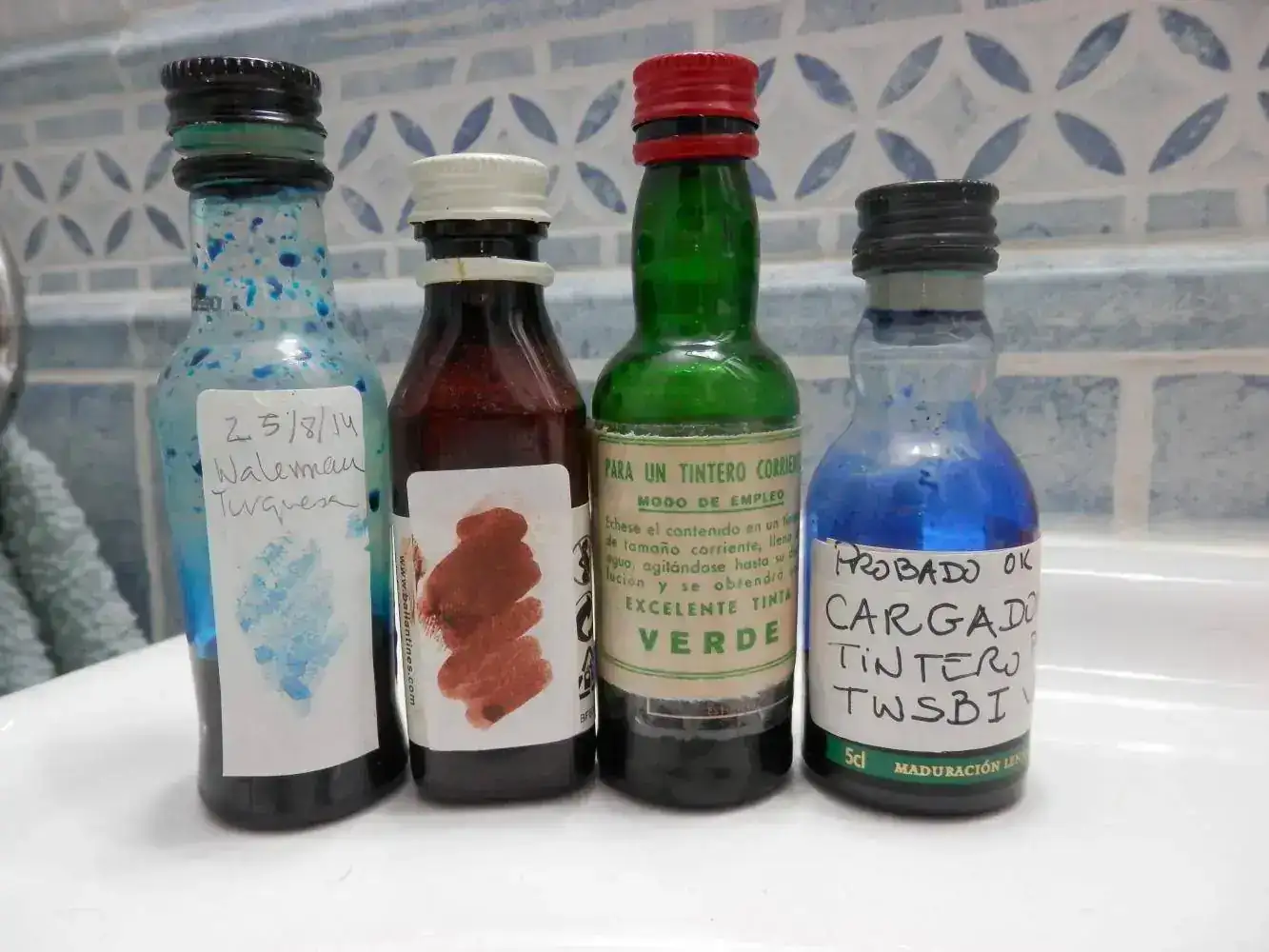

Buenas Noches,
No veas me ha costado la misma vida localizar y no se si la podra ver aqui a una de mis chalauras,
Ni el guiaonagros me ha servido, hacia tanto que no me metia en "yotuve" que estaba todo caducado y desfasado.
Bueno espero que salga bien y lo veas.
Si no se ve que alguien con mas sabiduria que yo( que sereis todos) yo soy de la era del petaco, lo ponga si hace el favor.
No es la twisbi pero el sistema es el mismo igualico igualico.
