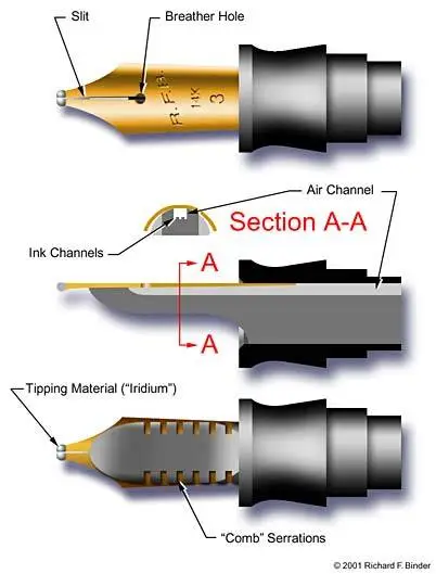

(1) Anatomía de un plumín
Antes de empezar a resumir las características básicas de un plumín conviene tener clara la terminología empleada para hablar de esta parte de una pluma estilográfica. En la siguiente figura (Copyright de pentrace.net) puede apreciarse un esquema, bastante completo, donde se enumeran las seis partes principales de un plumín:
Aunque no trataremos todas estas partes en estos apunte, si veremos a continuación, de forma superficial, la función de cada una de ellas:
· Tipping Material (“Iridium”) / Punta del plumín (Iridium)
Cómo su propio nombre indica es la punta del plumín. Comúnmente llamada “Iridium”, aunque en ninguna pluma estilográfica moderna se utilice iridio como material para su fabricación. Es la parte del plumín que deja el trazo de tinta al ser deslizada sobre el papel.
· Slit / Hendidura
Esta abertura, por capilaridad, absorbe la tinta desde el alimentador y la trasporta hasta la punta del plumín.
· Breather Hole / Agujero de respiración
Permite que la pluma tome aire del exterior y, además, evita que el plumín se resquebraje cuando se hace presión sobre el papel.
· Air Channel / Canal de Aire
Como se puede ver, está situado sobre el agujero de respiración, de forma que por este canal circula el aire absorbido por dicho agujero.
· Ink Channeles / Canales de tinta
Están situados en el mismo conducto por el que pasa el aire. Precisamente el flujo de la tinta que “desciende”, por los canales de tinta, depende del flujo de aire que “asciende”, por el canal de aire.
· “Comb” Serrations / Peine dentado
Aporta una zona donde se puede acumular la tinta procedente del alimentador para evitar que, en algún momento, el alimentador sea incapaz de “servir” tanta tinta como se requiere para escribir (en cuyo caso se produciría un fallo en el flujo)
