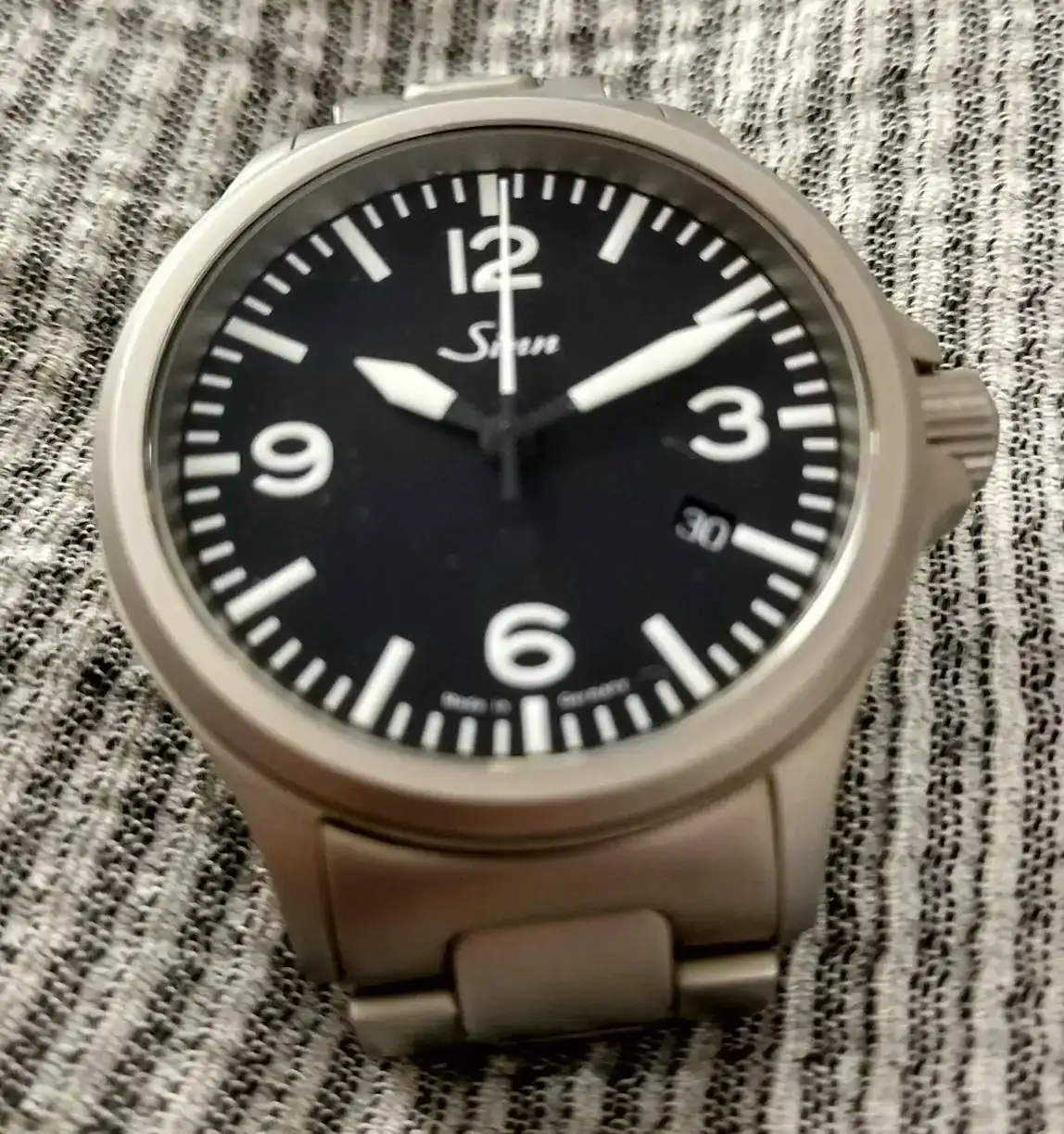

¿Y como sabes cuanto tiempo tienes que tener el boton apretado ? supongo que si te pasas volveras a magnetizarlo
He visto algún vídeo que le daban 4segundos dos veces y otro que decían 10 segundos. Yo obté por la segunda.

Me compré un Nomos Metro en octubre del año pasado, al cabo de un mes se avanzaba 2 minutos al día y lo llevé al SAT. Me lo devolvieron ajustadíssimo al segundo y me dijieron que se había magnetizado. Pues bien, hablando con los de Nomos, les dije que por Amazon había visto un "desmagnetizador de relojes azul" por poco más de 10€ y les pregunté si me podría servir en caso que me volviera a pasar. Me respondieron al cabo de una semana diciendo que se lo habían comprado, lo habían probado y que "anecdóticamente" funcionaba igual de bien que el que utlilizaban ellos (y que costaba varios cientos de euros más).
Hace poco se volvió a magnetizar, tengo la sospecha de ser por culpa de la vitro de inducción, lo probé con el chisme de Amazon y el reloj vuelve a funcionar cómo nuevo.
Con ésta respuesta no pretendo decir que pueda funcionar con todos los relojes pero a mi me ha funcionado perfectamente con el Nomos. La verdad es que el servicio de atención al cliente que tienen es inmejorable.
