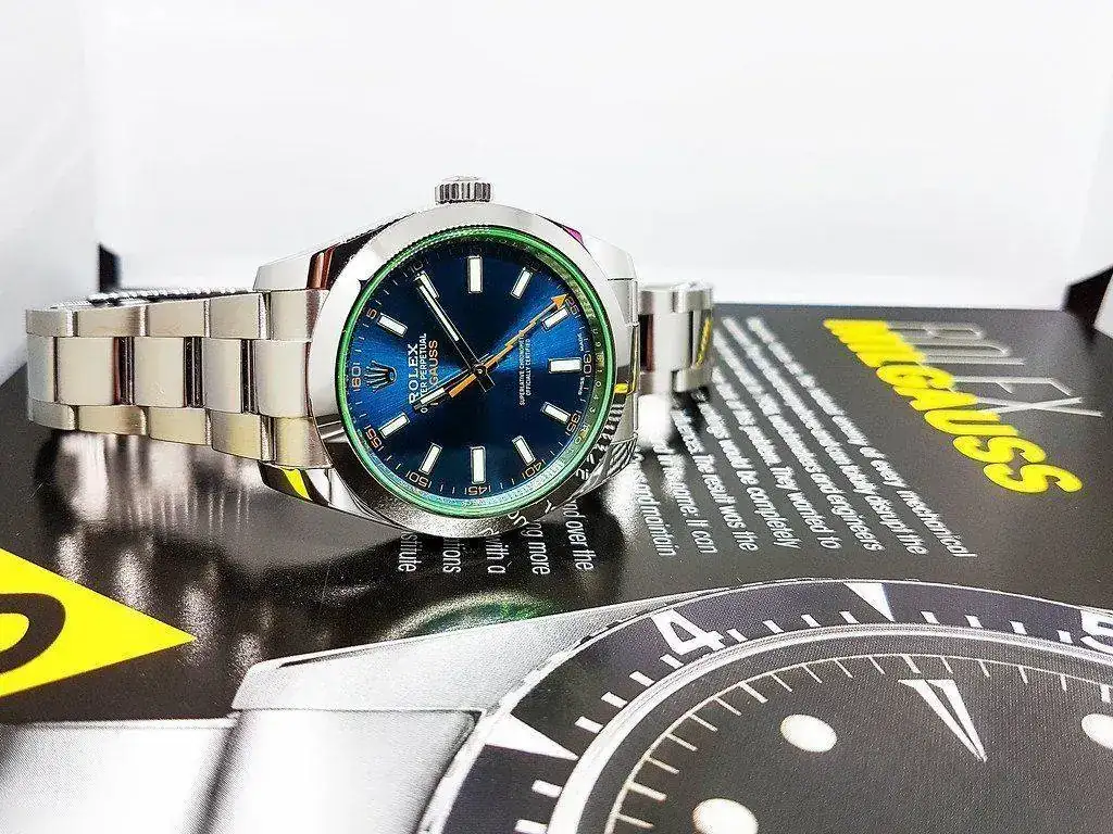

Yo este le dejo a posta encima de los altavoces :D

Según tengo entendido, muchos relojes se ven afectados por un campos de 50-100 Gauss que es lo que encontramos en muchos imanes que se utilizan en las puertas de los frigoríficos.
Precioso y a prueba de 1000 Gauss. ¡Con éste puedes estar tranquilo! Pero me viene la misma pregunta. ¿Qué equivaldrá a 1000 Gauss? Si hablamos de que los relojes normales aguantan unos 50-100 Gauss, ¿dónde está el límite para tu reloj?
Jajaja cuidado con dejarlo encima de los altavoces que si tiene la misma calidad que el reloj y unos buenos bajos, el reloj acaba saltando y estampado contra la pared...

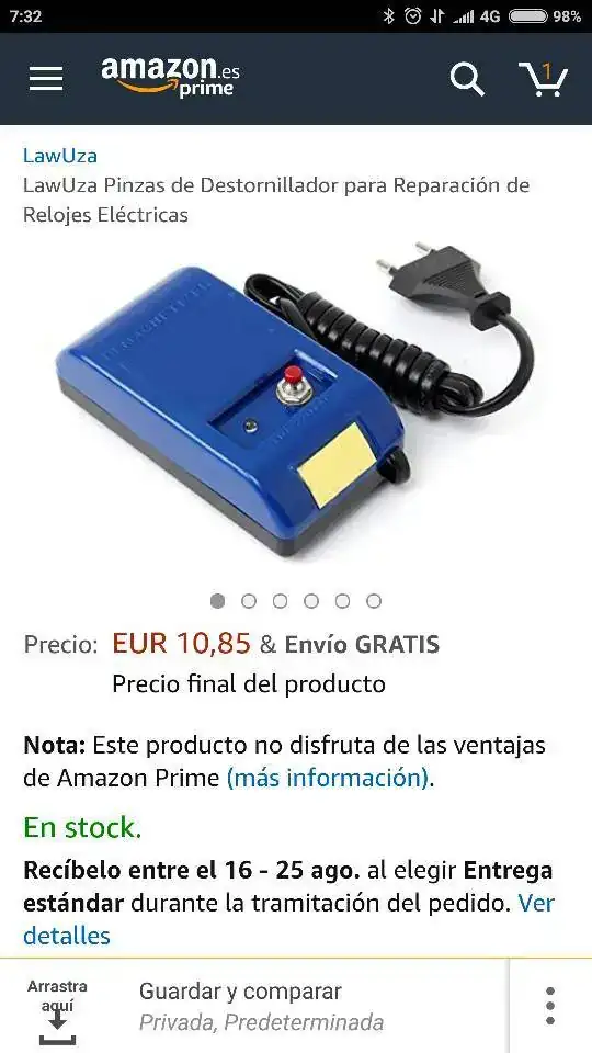

Me compré un Nomos Metro en octubre del año pasado, al cabo de un mes se avanzaba 2 minutos al día y lo llevé al SAT. Me lo devolvieron ajustadíssimo al segundo y me dijieron que se había magnetizado. Pues bien, hablando con los de Nomos, les dije que por Amazon había visto un "desmagnetizador de relojes azul" por poco más de 10€ y les pregunté si me podría servir en caso que me volviera a pasar. Me respondieron al cabo de una semana diciendo que se lo habían comprado, lo habían probado y que "anecdóticamente" funcionaba igual de bien que el que utlilizaban ellos (y que costaba varios cientos de euros más).
Hace poco se volvió a magnetizar, tengo la sospecha de ser por culpa de la vitro de inducción, lo probé con el chisme de Amazon y el reloj vuelve a funcionar cómo nuevo.
Con ésta respuesta no pretendo decir que pueda funcionar con todos los relojes pero a mi me ha funcionado perfectamente con el Nomos. La verdad es que el servicio de atención al cliente que tienen es inmejorable.
Está bien saberlo, por 10 euros poco se pierde. Gracias por el aporte.

El artilugio que compré lo podeis ver en la foto y hay decenas de vídeos en youtube hablando de él. En lo que sí coincidían todos és en que hay que utilizarlo con los relojes sin cuerda, o sea cuando estén completamente parados!!
https://www.youtube.com/watch?v=zEXgv3OIBzA&feature=youtu.be
Antes de usar ese artilugio (yo también lo tengo y funciona bien) hay que asegurarse de que el reloj está realmente magnetizado y para ello basta con acercarle una brújula y comprobar si la cercanía del reloj la afecta.
Si, en alguno de los vídeos sale lo de la brújula, desconozco pero si éste artilugio puede dañar un reloj no magnetizado. [emoji849] Cómo dije en mi post original a mi me ha funcionado pero ya sabía que el problema que tenía era ese... Si alguien lo utilitza no me hago responsable [emoji14]
Muchas gracias de nuevo por la valiosa información y los enlaces. Me miraré los tutoriales porque creo que merece la pena. Yo hubiera metido la pata con lo de la cuerda...
No tenía ni idea de que pudiera ocasionar algún daño si no estaba magnetizado. Como siempre, muchas gracias por tus consejos joler. ¡Buen truco lo de la brújula!
Si va mal, bien por no informarse de cómo usarlo correctamente o por lo que sea, desde luego que no lo eres. La decisión de comprarlo es nuestra. Pero gracias por enseñarlo.
¡Si va todo bien, ahí sí te hacemos responsable! :clap::-P
