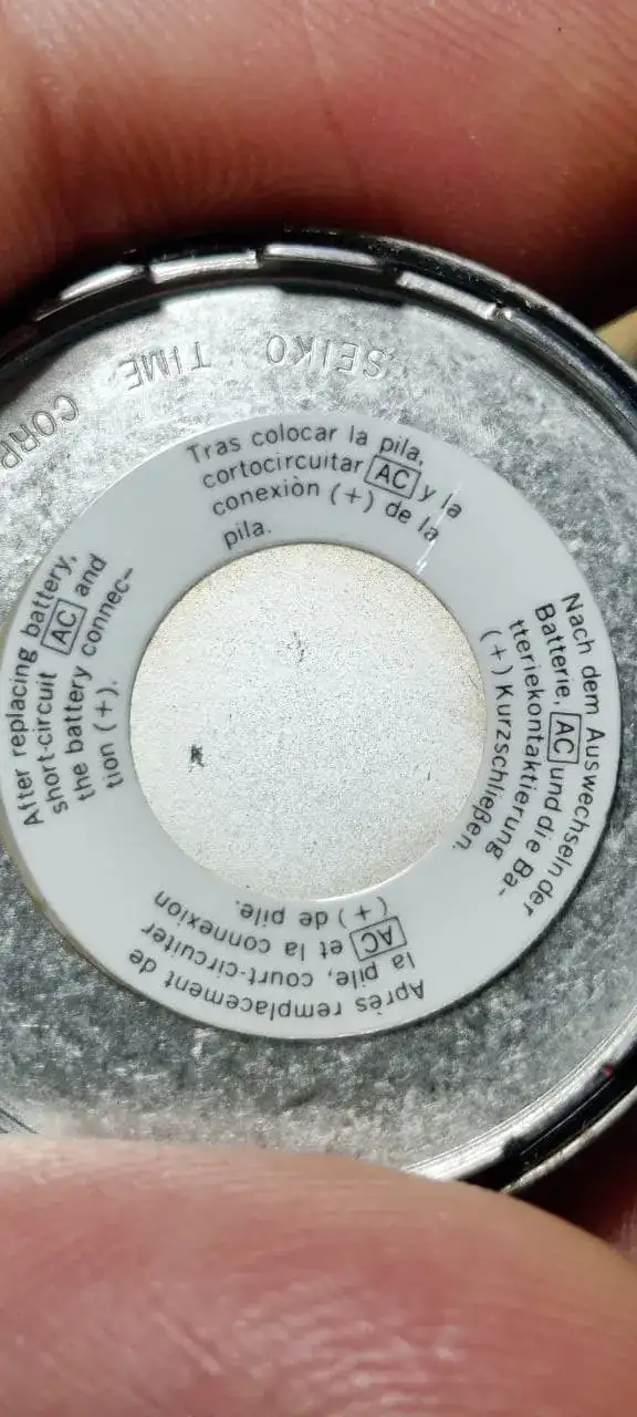

Hola a todos,
Acudo a la sabiduría del foro porque tengo un Seiko Age of Discovery con el movimiento 6m15.
Iba a cambiarle la pila cuando he visto las instrucciones en la parte interna de la tapa y me he detenido, totalmente ignorante de cómo hacer ese proceso.
Está claro que no es un cuarzo normal... Adjunto fotos, ¡muchas gracias de antemano!
Hola.

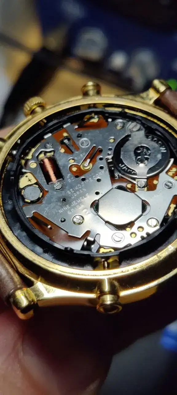

Yo tengo uno con esas indicaciones. Un Casio. Simplemente cambia la pila y una vez puesta haz lo que te dice. Con las pinzas toca una punta en la pila, y la otra en donde ponga AC. En la foto no veo dónde es.
Reacciones: Javius
Por lo que veo, es ahí.
Saludos!
