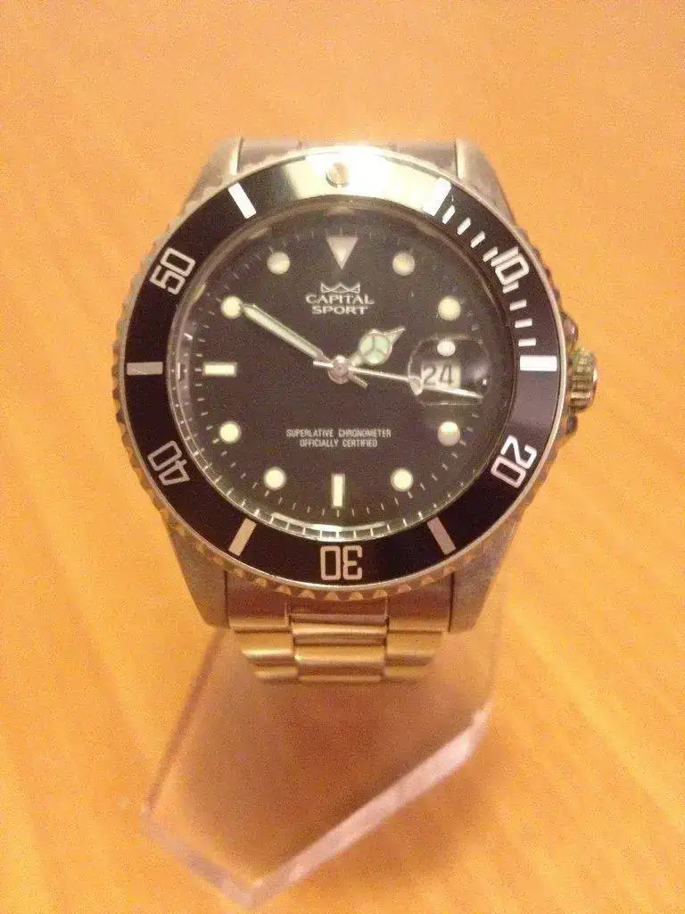

Os explico un poco: de un cajón ha salido este reloj de cuarzo bastante "del montón".
Es un "wannabe" total de un Rolex Submariner (ni idea del modelo) pero no es un "fake", pone una marca alternativa claramente!
EDITO 4/3/16: es un homenaje al Rolex Submariner Date Ref. 16800
El reloj en el que se inspira está fuera de mi alcance y lo cierto es que al ponermelo me ha gustado como se veía en mi muñeca.
Lo fácil es ponerle pila, pero lo cierto es que me ha dado por elucubrar / dejar volar la imaginación...
¿Y qué pasaría si lo 'mejoro'? El armis es de acero, tiene buen aspecto y me siento cómodo. La caja está gastada por el uso pero de momento (por tema sentimental que no quiero entrar ahora a comentar) no me planteo renovarla. Tampoco sabría como...
Así que, a parte de la esfera (estaba por ver quién y por cuánto saldría quitar la marca y poner mis iniciales) lo que quiero hacer es ponerle una maquinaria automática!
Entiendo que debo encontrar una maquina del mismo grosor y diámetro, con el disco de fecha en la misma situación. ¿Cómo la busco? Y sobretodo ¿Existirá lo que busco?
En cuánto tenga un rato conseguiré que mi relojero lo abra y me ponga la máquina en las manos. Será el primer paso, entiendo yo.
De la lista que he hecho de las opciones ¿Me he dejado algo? ¿Hay algo que deba considerar?
Gracias por vuestros consejos!

Ayer desmontó el reloj mi relojero y comentamos la jugada. Por cierto ahora lleva una honrada maquina Miyota de cuarzo.
Como es difícil que una esfera encaje en una máquina, directamente que busque máquina más esfera. Todo y que iba encaminado con los datos para que la máquina nueva encajara, me faltaba considerar la altura de la tija para encajar en la caja!
La "lista de requerimientos" de la máquina queda así:
Diámetro de esfera: 283 mm
Altura total (máquina + esfera): 6,5 mm
Altura esfera a remontoir (tija): 2,90 mm
También hablando con él me dijo que un candidato al trasplante sería un calibre ETA 2824, del que él tiene gran opinión.
En fin antes de pasar por WTB espero que podamos contrastar/mejorar esta información.
Pd: la caja es de aleación 'miserable' pero el armis está bastante bien. De un plumazo hemos añadido la esfera al cambio. No se yo si la caja caerá antes de lo que pensaba... :)
