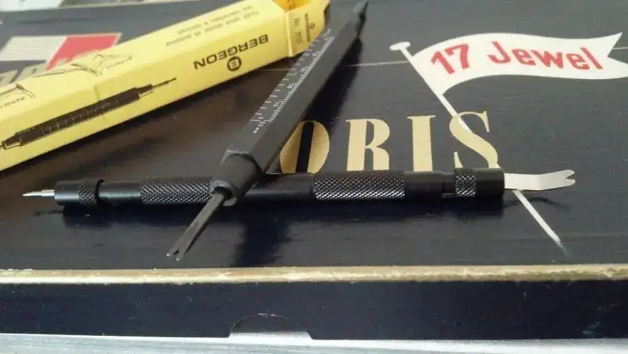

Yo uso una de estás,
con el reloj puesto del reves, se mete la parte que tiene la "V" entre el asa y la correa. (te recomiendo practicar en algún reloj de bajo valor)

Y cuando metes la V, ¿qué haces? ¿presionas hacia abajo, hacia los lados?
Se presiona hacia los lados y a la vez para afuera para sacar el pasador.

Eso dependo de la punta que pongas, la Borgeon tiene puntas de diferentes gruesos.

hola,indudablemente estas son las mejores herramientas,como te comentaban,los pasadores funcionan con un resorte,insertas la punta en forma de v entre la correa y el reloj,palanqueas de forma que el pasador se contraiga y se botara,la correa,algunos relojes,te regalan el botapernos,como le llaman,y si no puedes comprar uno,tambien es cuestion que veas los videos que te comentan en youtube,saludos.
