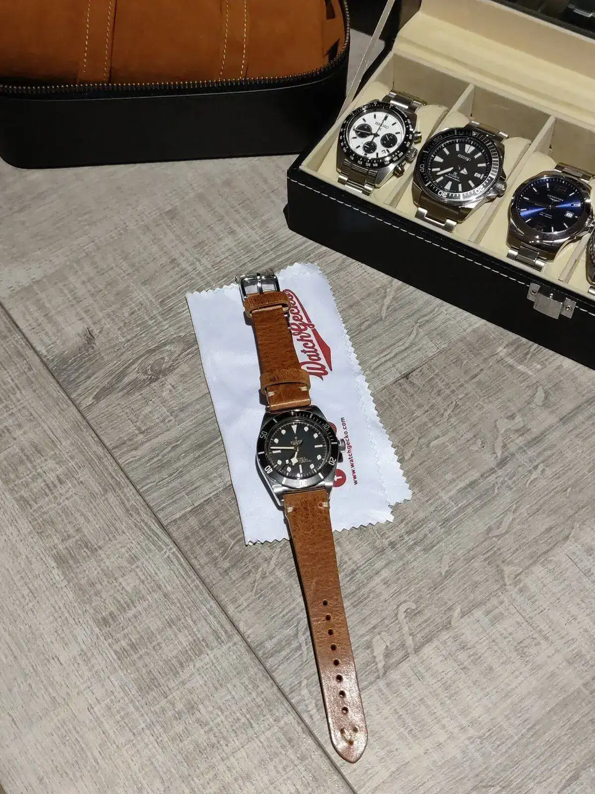

Buenas noches compañeros.
Tras las consulta que os realice en este hilo:
Los reyes rebuscaron a mis espaldas en el hilo y se decantaron por esta correa marrón de Wachgecko.
Soy un neófito en esto del cambio de correas y por lo que he visto en videos y buscado en el foro el cambio en el Tudor no es "sencillo" y menos para ser la primera vez.
Se que lo resolvería llevándolo a un relojero pero quiero aprender y tener autonomía y poder experimentar con diferentes correas.
Por lo que he visto en el foro la mejor solución sería una pinza de Bergeon, pero el precio de primeras echa para atrás. Investigando un poco más veo que el Amazon hay varias opciones entre los 20- 50 euros.
¿Que usais vosotros para el cambio de correa en este tipo de cajas?
¿Alguien me recomienda alguna pinza en concreto en este rango de precios que os haya dado resultado?
Muchas gracias de antemano.

Yo también estuve mirando el tama pinzas y lo sigo teniendo pendiente, en AliExpress sln baratillas pero su calidad... Ni idea.
Me gusta más con el armis
Yo para el BB iría a una correa algo más "rústica", tipo Hirsch Liberty, pero no me disgusta la que expones.
En cuanto a cómo cambiarla, en principio con una herramienta de pasadores y un poco de maña no deberías tener problema.
El BB58 es uno de esos relojes "nacido para armis". He probado varias cosas y siendo muy agradecido con las correas, no sé por qué pero con su brazalete es como mejor está (que además es muy bueno).
La mejor alternativa que he probado han sido las natos ajustables de un solo paso de Chevron... son como las originales en diseño, finas y muy bien acabadas, solo pasan una vez por debajo así que no levantan el reloj, y la longitud es ajustable, así que no hay sobrante como en una nato original. Rondan los 40-50 euros con envío.
De herramientas, mira en Amazon... tienes un Bergeon tipo boli por unos 18-20 euros para cambiar correas, y además puedes coger una herramienta para pasadores tipo pinza por unos 30-40 euros. Con esas dos cosas haces todo.

Primero quieres decir, que quieres cambiar. Quieres cambiar del armis a cuero o de cuero a otro cuero?
Si quieres cambiar de armis a cuero, gracias a las tonterias de" no holes" en un reloj tool, es algo complicado y lo mejor es la pinza de Bergeon.
Si es solo cambiar de cuero a otro de cuero, un cuchillo de estos plegables de suiza sobra.
Hola, yo uso una herramienta para cambio de correas bergeon que encontré en amazon y si no recuerdo mal costó unos 20euros. El cambio resulta sencillo incluso con armis (solo hay que tener un poco de paciencia), aunque yo te aconsejaría que antes de hurgar en los pasadores cubrieses la parte interior de las asas con unos pequeños cuadraditos de cinta aislante para pevenir arañazos.

Yo tengo el 58 y es verdad que con una herramienta de tipo boli es complicado ya que los endlinks en los bb son muy justos practicamente no entra la herramienta y es muy facil rayarlo, mucho mejor con una herramienta de pinza
Es cambiar de Armis a Cuero, en la foto el cuero está sobre el armis.
