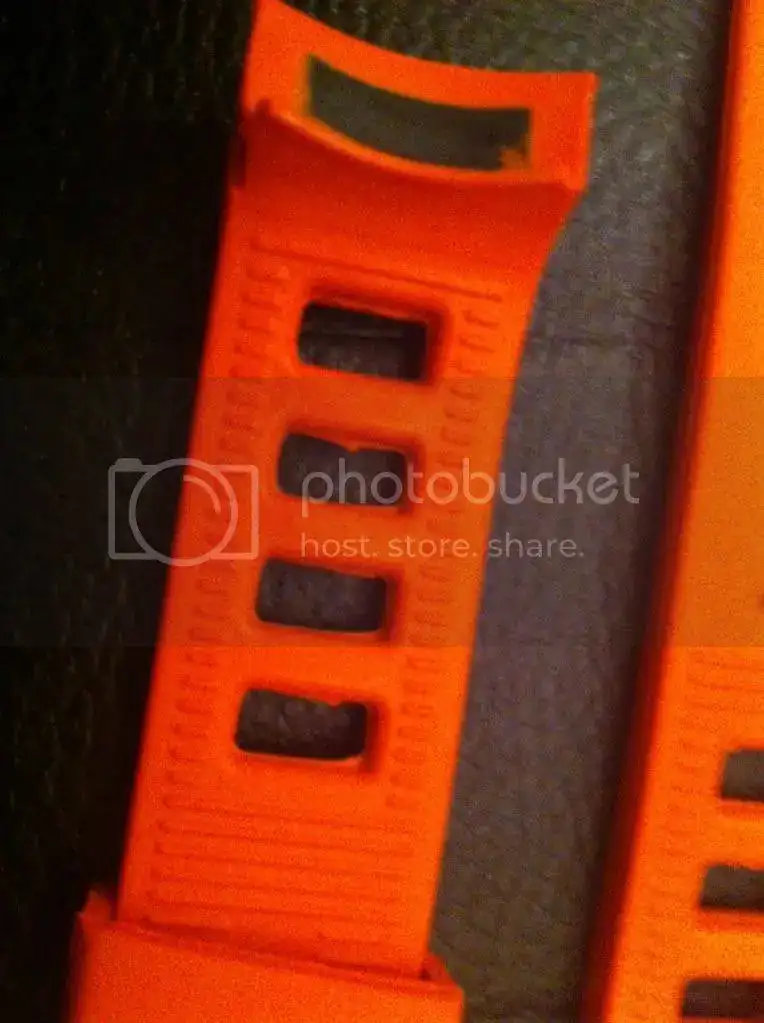

Aprovecho la foto de un compañero.He lijado en la zona que en la correa naranja de la foto se ve de color negro.Lijas sólo esa parte y no afecta a la correa.He usado una lija de papel ,cortando un trozo, y dándole con el dedo, la he pasado muy poco, apenas 3 ó 4 pasadas suaves, y ya ha entrado perfecta.
