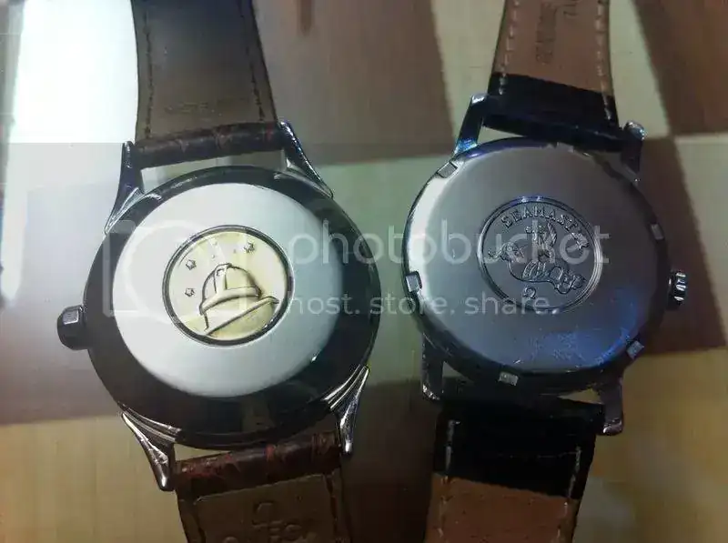

Mientras mi amigo relojero me deja a punto mi Omega de bolsillo, no me puedo estar quieto y hoy le he metido mano a un Seamaster con calibre 600, de principios de los '60.
Resulta que es de remonte manual, y venia con una corona Omega, pero no la suya, sino una mas pequeña, por lo que era complicado (al menos para mis dedos), darle cuerda. Y eso, en ese tipo de reloj, es un gran inconveniente.
Casualidades de la vida, hace dos o tres años compre un Constelation calibre 501 de principios de los '50. Tambien venia con una corona que no era la suya (estos relojes han tendo mucha vida
), y en aquella ocasion compré por eBay la que le tocaba y un relojero la sustituyó, aprovechando una limpieza.
Y hoy he recordado la corona que salió del Constelation. Que casualmente era mas grande que la que traia el Seamaster. Y mas casualmente aun, el diametro de la tija era identico.
Total, que he sacado la tija, desenroscado una corona, roscado otra y, tras unos cuantos intentos, he vuelto a meter la tija.
Ahora da gusto darle cuerda
Mas tarde he visto que existen unas herramientas, similares a un portaminas, que sirve para sujetar la corona y girarla. Pero vamos, que lo ideal es que se pueda hacer a mano.
Es complicado fotografiar las esferas. Ademas, parece que nunca han sido restauradas. Por ello, de momento os teneis que conformar con una foto de sus traseras.
), y en aquella ocasion compré por eBay la que le tocaba y un relojero la sustituyó, aprovechando una limpieza.Y hoy he recordado la corona que salió del Constelation. Que casualmente era mas grande que la que traia el Seamaster. Y mas casualmente aun, el diametro de la tija era identico.
