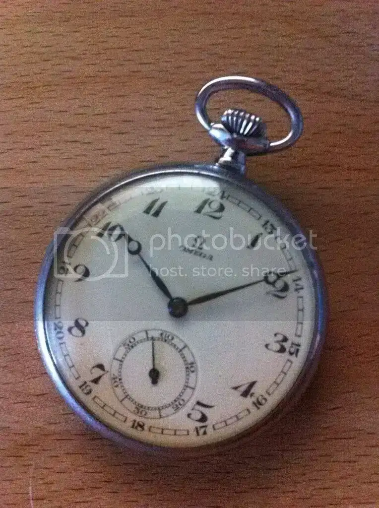

Hola,
Me inicio en la reparacion de relojes por la via forzosa. Estaba siguiendo varios relojes por eBay cuando me di cuenta de que una estaba a punto de finalizar. El precio era bueno y quedaban tan solo unos segundos. Asi que puje y me lo lleve... para comprobar luego que en la descripcion decia claramente que no funcionaba ::bash::
En fin, que me toca repararlo, y voy a intentarlo con vuestros consejos. Tengo un kit de herramientas basicas y no demasiado miedo. Por suerte, es grande Si lo consigo, el reloj tendra mucho mas valor para mi. Si no, tendre un bonito pisapapeles (muy bonito ;-) ). Ya he visto un video de youTube de como funciona un reloj por dentro y me he bajado un manual en PDF. Que no tengo ni idea, vamos :laughing1:

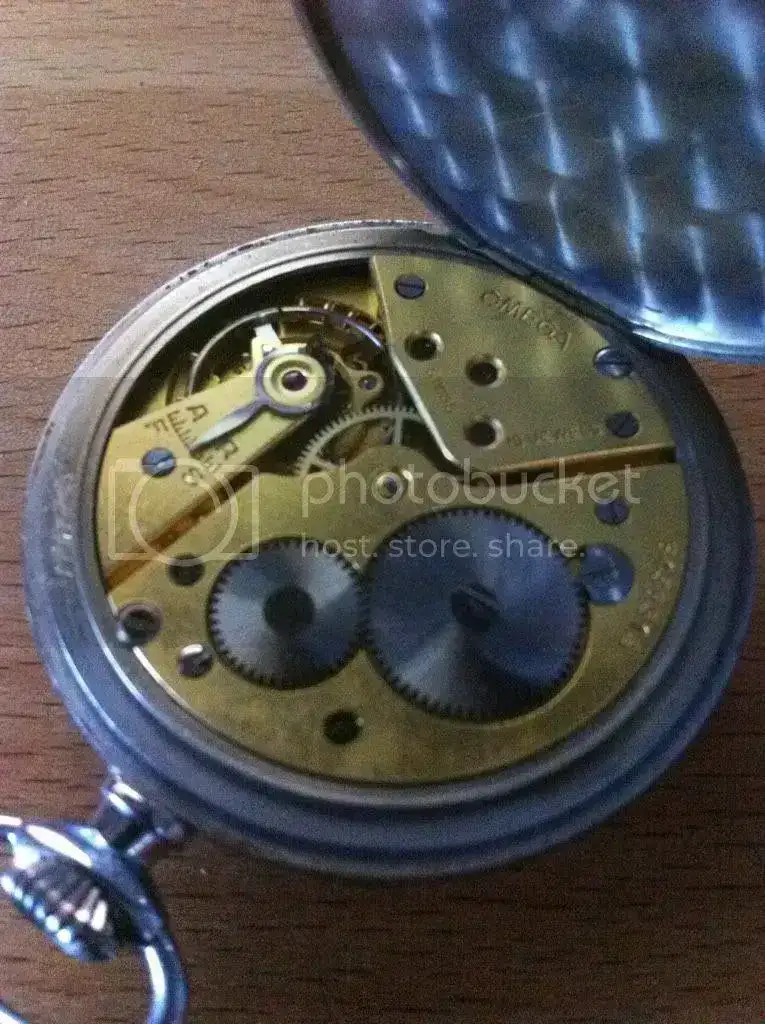

Antes de poner una par de fotos, os describo lo que he visto hasta ahora. La corona, en la posicion "fuera" mueve las agujas". En la posicion "dentro", mueve las dos ruedecillas plateadas (como veis, me falta un poco de vocabulario relojeril). Peeeeero, el volante no echa a andar (aunque si se le empuja suavemente, gira hacia ambos lados y vuelve), y consecuentemente, ni funciona el segundero ni las que le siguen.
Y ahora un par de fotos.
Alguna primera idea de lo que le puede pasar? Forma de proceder?

Por lo que estoy averiguando, es un calibre 38.5L del año 1937.
Parece que lo que tiene roto (como poco) es el muelle principal, el que almacena la energia. Se le puede dar cuerda infinitamente sin que llegue a ningun tope. Por lo tanto, o no hay muelle, o esta roto.
He conseguido una lista de partes en PDF para ese calibre. El muelle en cuestion seria la pieza 160.1208. No se cuan dificil sera conseguirlo, o si hay equivalencias.
Por lo demas, parece bastante limpio. Si fuera eso, simplificamos el problema? Hay que desmontar mucho hasta llegar a ese muelle?

yo lo que haría...
miraría el juego del balance (la rueda que lleva pequeños tornillos en todo su perímetro) tiene que tener un leve juego axial pero si se mueve demasiado o notas que se inclina la rueda entonces es posible que tenga uno de los pivotes rotos (le suele pasar a los relojes sin antichoque como ese). Para comprobar si el balance tiene juego gira el reloj esfera arriba y abajo y observa si el balance se mueve mucho, también puedes tocar el balance a ver si tiene juego pero con extrema precaución ya que los pivotes tienen décimas de mm de diámetro y se pueden partir.
Si el balance está bien pues mejor, porque por lo que cuentas hay muchas posibilidades de que el muelle real esté roto y no es complicado de sustituir aunque como ya apuntan los foreros es mejor comprar un reloj malucho primero e intentar arreglarlo para practicar.

Pues el reloj ya esta en buenas manos. El primer diagnostico parece acertado, a falta de empezar a desmontar. Quizas tenga algo mas, como un eje torcido, ya que empujando una rueda dentada cental (simulando que viene una fuerza del muelle que esta roto) y haciendo girar el volante con un vaiven de muñeca no sigue la marcha.

Pues a priori estas en lo cierto. Mi amigo me ha dicho que ya lo ha desmontado y, en un primer vistazo no hay ningun eje doblado, roto ni con deterioro visible. Pero que esta seco de no haberse lubricado en años.
Una vez consigan el muelle, limpiar, montar engrasando todos los puntos susceptibles de ello y probar.

Ya tengo mi Omega de vuelta.
El diagnostico era correcto: el muelle estaba roto. Con uno nuevo, arreglado. Ademas, al desmontar se ha visto un poco de oxido en algun eje. Limpieza, lubricacion y en marcha de nuevo.
Lo voy a tener unos dias en observacion en un par de posiciones, tumbado (esfera arriba) y de pie (12 arriba), a ver que marcha lleva.
Me ha dicho que si pierde o gana mucho diariamente, que se lo lleve para ajustarlo. A ver, empujar la palanquita unas decimas de mm hacia un lado u otro no parece muy complicado, a priori, para hacerlo yo mismo. Prueba y error. Alguna precaucion adicional???
Por cierto, lo colgué del "asa" en vertical, y noté como el reloj entero se movia con el "tic-tac"!
