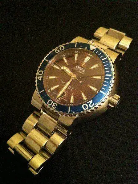

Me uno a esta petición. Necesito saber que hacer para sustituir el insert del bisel de mi Oris diver date blue.
Gracias a todos. Una foto para que veais su estado.
No sé si haciendo palanca saldra el insert o hacia que desmontar el bisel para sustituirlo y despues volver a montarlo.
para sacar el insert es necesario sacar el bisel sino lo quieres deteriorar o marcarlo.
Para sacar el bisel tienes que ejercer fuerza A LA VEZ en 2 direcciones : tira hacia arriba al mismo tiempo que giras el bisel para liberar el fleje de sujección del bisel , suelen ir fuertes y lo normal es que utilices un extractor de biseles aunque si tienes mucha fuerza con las uñas lo puedes agarrar con estas tirando hacia arriba y girando en el sentido contrario a las agujas del reloj y haber si tienes suerte y sale.
Gracias compañero,
Con tu explicación ya tenemos por lo menos una orientación, bastante fiable. Intentare poner en práctica tu recomendaciones cuando reciba el insert, aunque mejor trasladare esta información a mi relojero para orientarle más sobre este modelo en concreto.
