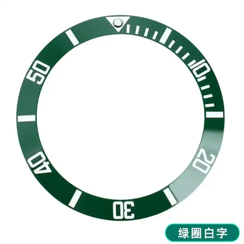

Hola. Estaba pensando de poner un bisel tipo pepsi a algun diver y desconozco si es tarea complicada o no. Que opinais? Estoy pensando o bien el el Casio marlin o bien el Citizen promaster. Supongo que se pueden encontrar facilmente en el mercado. Saludos

Por lo que he visto en youtube, se puede sacar el bisel ( bueno, la pieza que he puesto la foto, que es ceramico) y entonces se coloca el nuevo ya que te lo venden con un adhesivo con la forma de la circunferencia. En principio no se ve demasiado complicado 😅 Seguramente lo probaré en el Casio y ya os comentaré que tal. Saludos

Gracias. Si, hay en Aliexpres bastante oferta para los Casio modelos MDV 106/107. que es el que tengo. Me limitaré a sacar el imserto y pegar otro en su lugar. No me atrevo a desmontar todo el bisel. Saludos

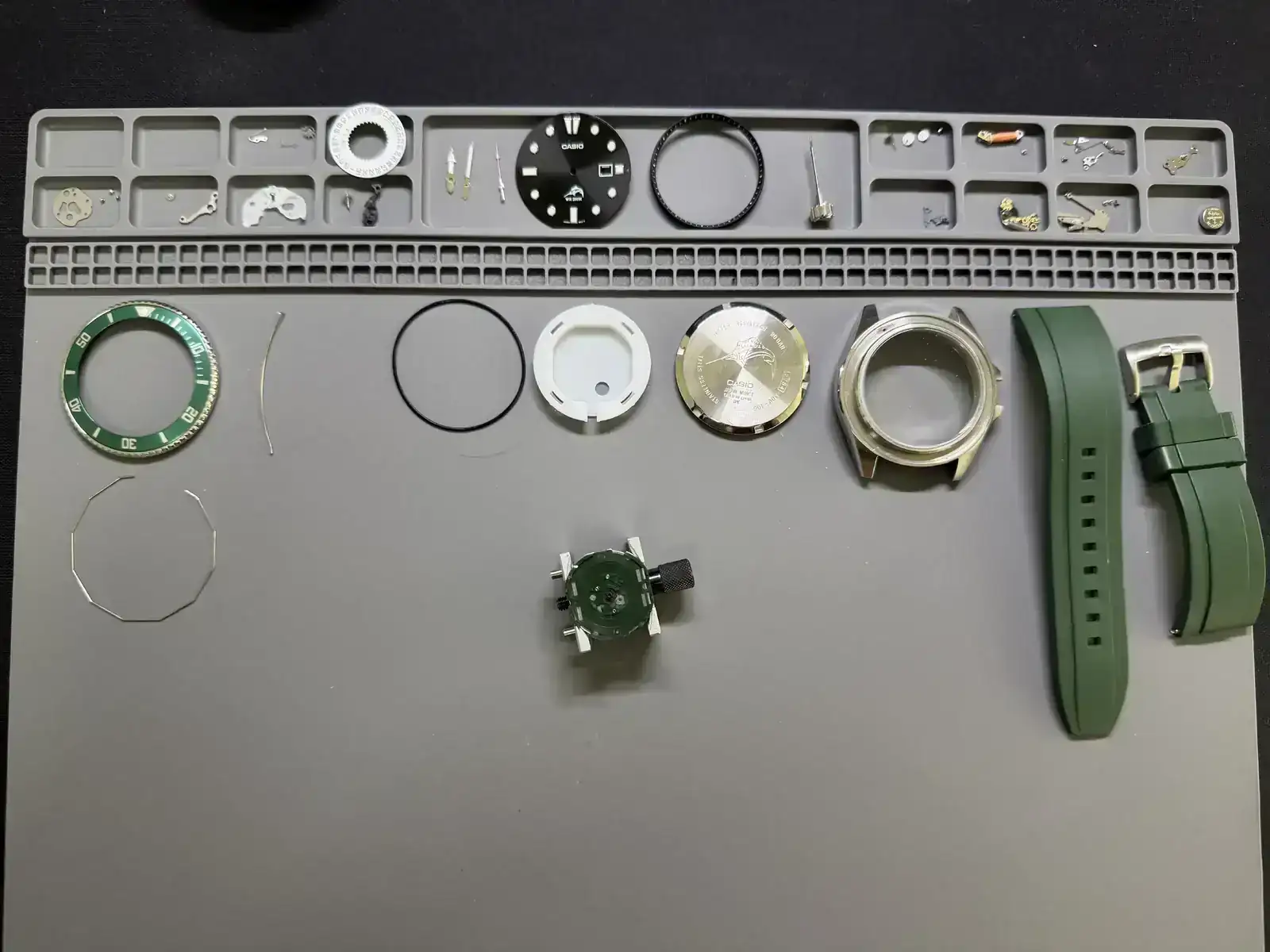

No sé si llego tarde a la respuesta, pero yo tengo varios MDV 106 y les he quitado el bisel varias veces. Parece más difícil de lo que es en realidad, pero con un poco de paciencia lograrás hacerlo. Lo único que necesitas es una navaja o abrecajas con un filo bien fino, haz un poco de presión en el inserto del bisel hasta que notes que la punta ha entrado un poco y vas haciendo más presión a lo largo del borde. Saltará solo. Sujeta el bisel para que cuando salte no pierdas el muelle. Te recomiendo proteger el bisel con un plástico por si se te resbala el filo de la navaja que no te raye la caja.
Para poner el nuevo el mecanismo es sencillo. Insertas el muelle en el único agujero que encontrarás y posa el otro extremo dentro del bisel, entre las ranuras. Coloca el bisel y aprieta un poco.

Y la pregunta del millón es, ¿Cómo despego el inserto viejo y cómo consigo alinear el inserto del bisel nuevo? Gracias 😁

Si lo vas a hacer sin remover el bisel ni el cristal, lo que te aconsejo es usar un poco de alcohol o mejor aún fluido para encendedores aplicado con un hisopo alrededor de la linea entre el borde del bisel y el inserto. Puedes usar tambien un secador de pelo para calentar el inserto y así aflojar el pegamento. O ambas cosas. Luego intenta con una hoja de cuchilla tipo bisturí, entre el cristal y el inserto, intentando separarlo y entrar con la hoja debajo.
La paciencia es tu amiga. Calor, solvente y hoja de cuchilla. Una vez que entre debajo del inserto ábrete camino despegandolo alrededor, agregndo solvente si hace falta.
Luego no te olviedes de limpiar muy bien los restos de pegamento del bisel.
Para colocar el inserto nuevo usa los anillos 3M de pegamento doble faz especialmente diseñados para ese fin.
